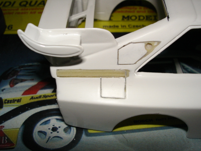

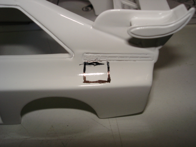

Bem cá vai as minhas sugestões, como estou a fazer o mesmo.
Falta-te fazer o seguinte:
as ranhuras para abrir as portas.

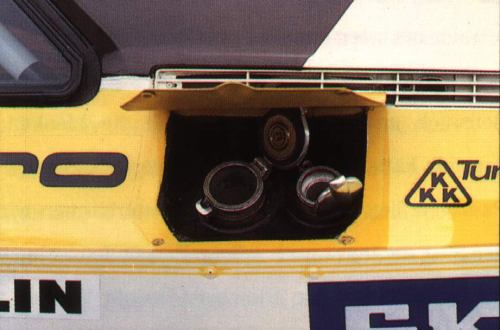

A entrada de água para os radiadores, no pilar traseiro direito.
E uma tampa de entrada de gasolina no lado direito.
A grelha que fizeste está mais perfeita que a do original!!!!
Quanto aos decalques tens toda a razão, uma porcaria para um kit deste preço, mas é o que existe.

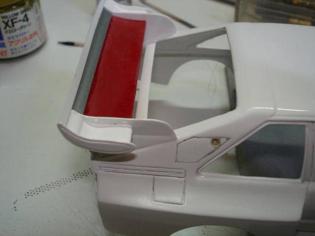

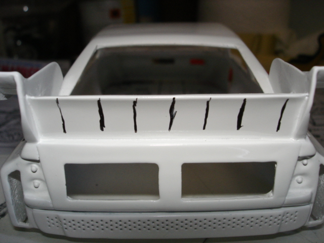

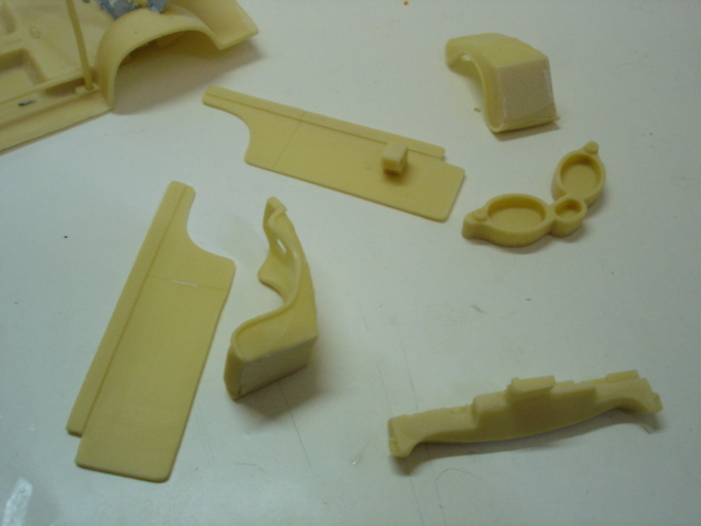

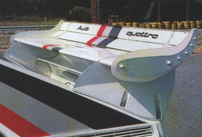

ok Lucas,sabes eu estou um bucado dessesperado com este modelo porque a resina é de má qualidade tenho trabalhado com uma carraceria do audi quattro A2 HB tambem em resina é um transkit para o da tamiya e é bem melhor que este da regi,por isso está a sobejar uma em plastico que eu as vezes olho para ela e penso 2 vezes mas vou tentar ver o que consigo fazer,quanto as ranhuras das portas penso que ficam assim,as ranhuras da agua e da gasolina vou tentar abrir.Repara que as linhas das portas tambem não estão certas estão a ondolar as grelhas nos pilares traseiros são uma bela bosta por isso talvez vá pegar na de plastico e adaptar algumas coisas neste como por exemplo todo o tejadilho visto que tambem os pilares do vidro da frente não estarem certos.Agora tenho outra duvida que é esta a asa traseira do modelo do Ken tem 3 elementos e a do modelo da regi só tem 2,é outro defeito da regi ou a configuração da asa muda de rally para rally.UM ABRAÇO

As jantes estão a ser feitas apartir das jantes de um 206,as da regi nem redondas são
nem espaço para os fechos eu deixei
a grelha vai ser trocada por uma de um modelo da tamiya

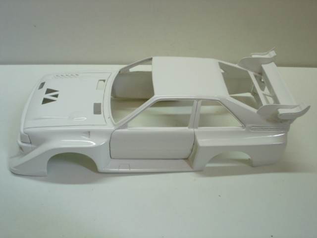

Lucas está mais ou menos feito e se tu ou alguem tiver alguma ideia ou opinião,diga!

o terceiro elemento da asa vai ser feito com uma tira de plastico

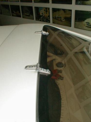

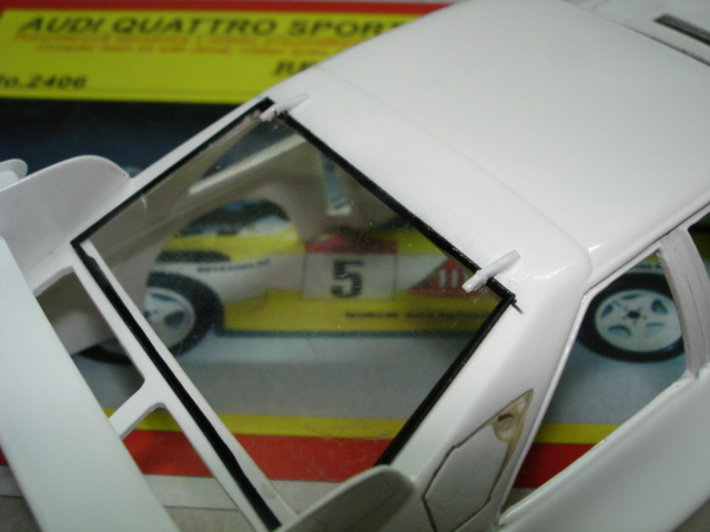

o vidro traseiro não entra por dentro como nas instruções,<br />não é mais que uma tampa que abre para fora

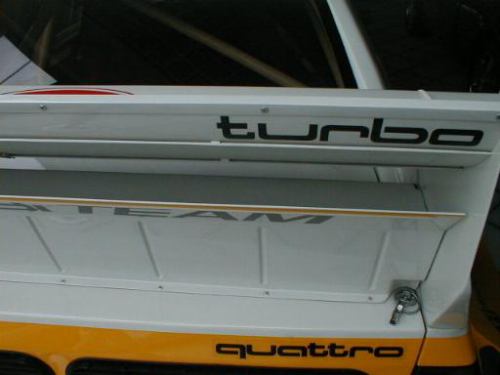

Agrada ver o vosso empenho. Aos poucos o modelo está a ficar muito bom. A Reji tem muito a melhorar. Ainda eles falam em lançar o audi s1 pikes peak!!
Envio + algumas fotos de detalhes. Espero que ajude.

Mais uma coisa: A asa depois do rally dos 1000 lagos 85 foi modificada e não mudou mais até á ultima prova em portugal.

Pedro, a asa é igual ao que já tens, pelo que observei de fotos e videos, só no mil lagos e provavelmente na estreia na Argentina é que apresentava os três elementos.
Envio te uma foto do pilar esquerdo do meu.

ok Lucas obrigado pela informação e já agora como é que vais realizar as grelhas laterais e traseiras?Só mais uma coisa todos os vidros menos o da frente são encaixados por fora certo?Pelo menos é o que parece nas foto que eu tenho visto.Vai mostrando a tua construção
