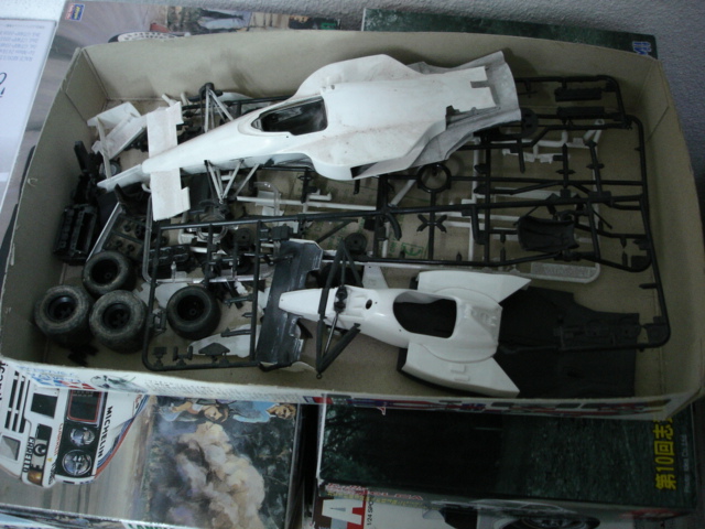

Olá Antonio
Lembrei-me que tenho um modelo desses parado á muitos anos,por alguma razão não vou continuar a construção,vou ver o que se passa,pode ter sido por falta de alguma peça ou decalque estragado,bem mas não é por isso que aqui estou

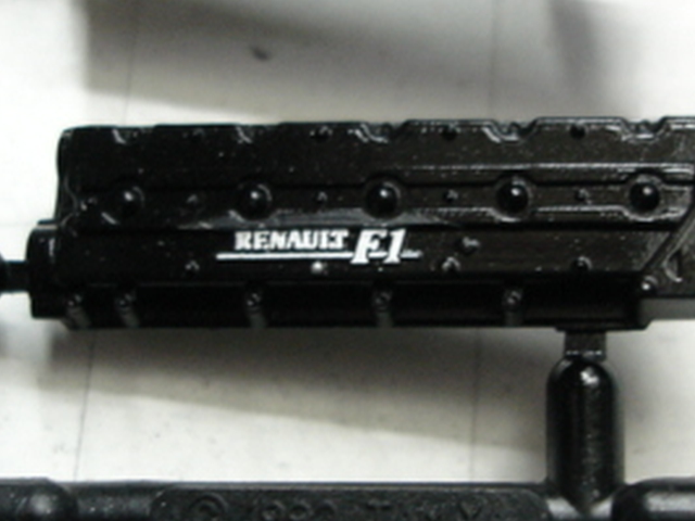

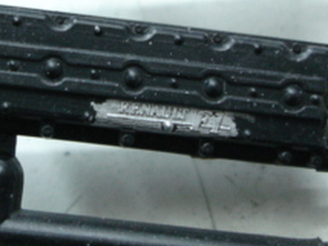

Quero aproveitar e mostrar como pinto os pormenores em alto relevo,ou melhor despinto
Depois de ter dado com o modelo foi logo pintar a parte que te quero mostrar,por isso tem ainda algum lixo,mas serve para tu veres
Podes ter uma ideia do tempo que isto tem,tendo em conta a porcaria

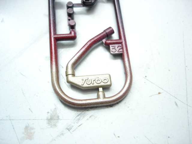

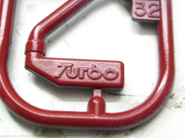

pinto primeiro com uma tinta enamel,neste caso a 11 da humbrol
depois de seco é a vez da tinta acrilica da tamiya X-18

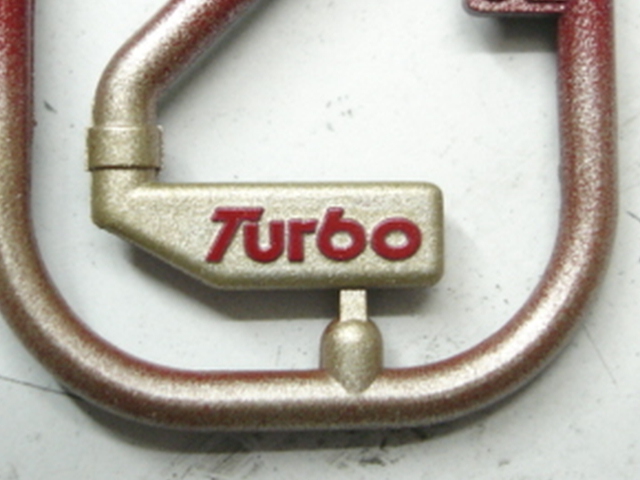

depois da tinta acrilica estar seca,passo com uma cotonete humida em sonosol amoniacal e retiro a tinta do alto relevo,o que fica no alto relevo é a primeira tinta enamel (esta não sai façilmente com amoniacal
utilizo esta tecnica em todos os relevos

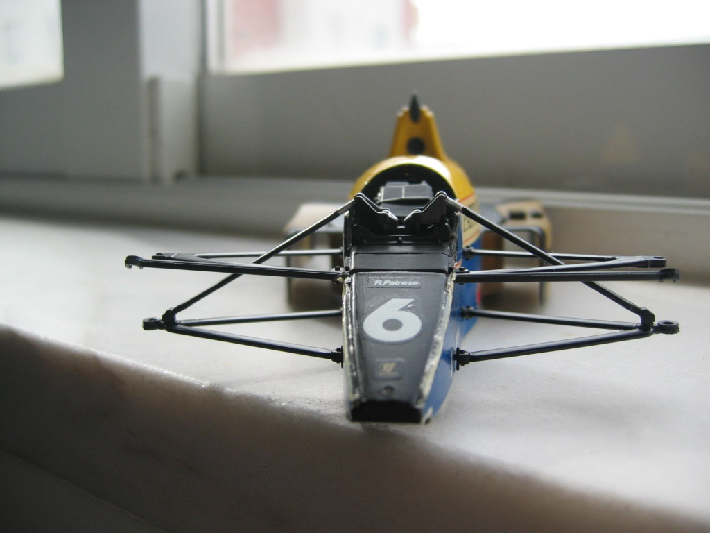

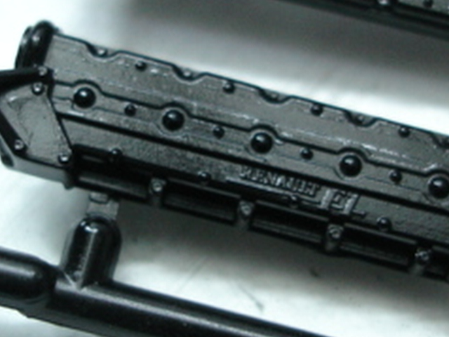

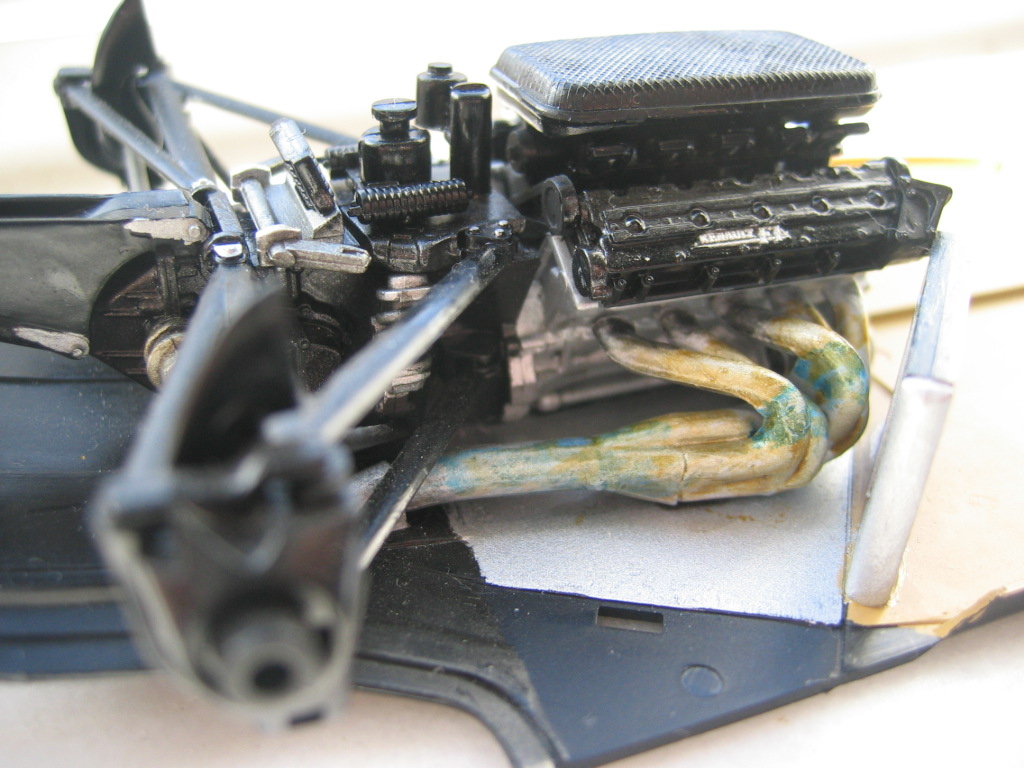

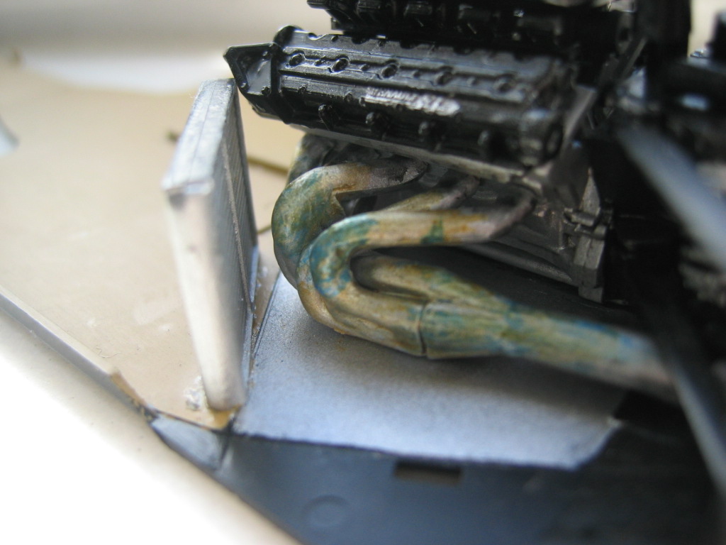

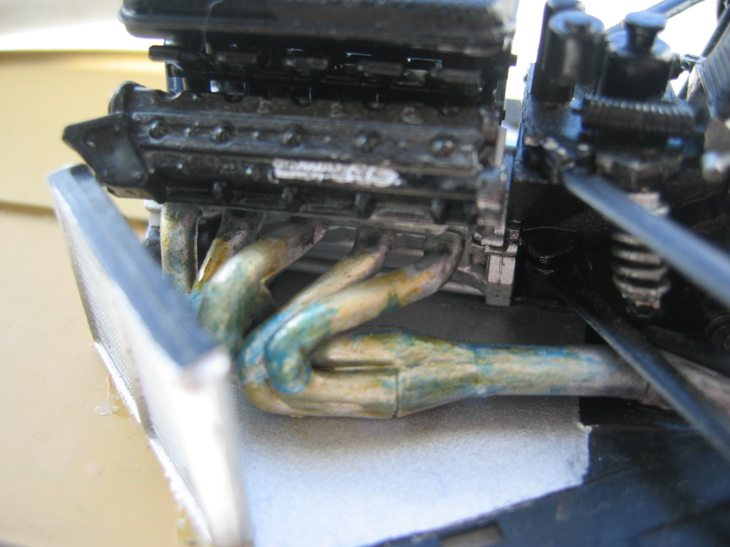

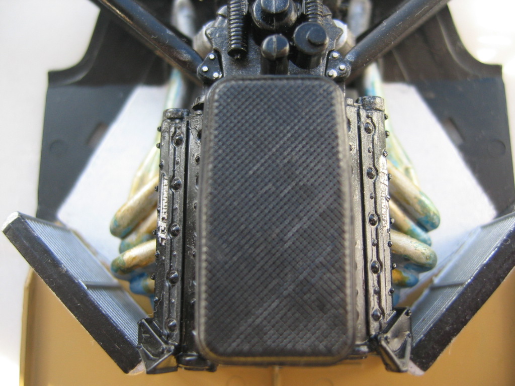

Boas caros amigos,
Aqui vão algumas fotos do motor já "queimado".
Na minha opinião está bem melhor do que estava, mas espero as vossas opiniões.
Atenção k foi pintado a pincel.
Cruz

Re: Williams FW 13B Renault
Tens razão... estão melhores...
Mais 3 tentativas e ficam perfeitos :D

borntobedevil Escreveu:Tens razão... estão melhores...
Boas Devil,
Agora vão ficar assim, está feito, não vou mexer mais no motor.
Cruz

António Cruz Escreveu:
Boas Devil,
Para primeira tentativa e a pincel não está mal... mas dá um wash nisso que vai melhorar e depois vai praticando num bocado de plástico com o aerografo... pelo menos é o que eu ando a fazer e acredita que nunca mais sai uma coisa como eu quero... isto na teoria é fácil :)
Força ai no resto do modelo.

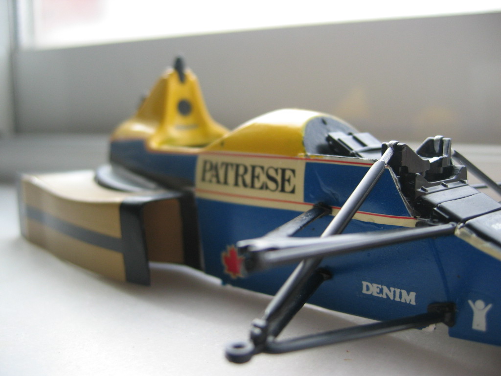

Boas tardes a todos,

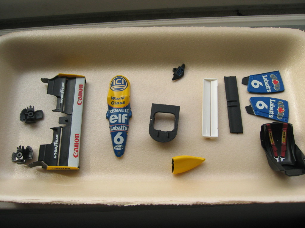

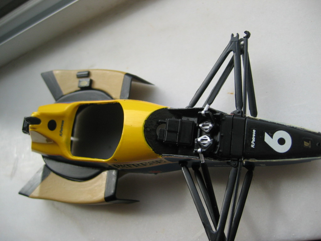

Junto mais umas fotos já com alguns decalques que deram cabo de mim, pelo menos os maiores.
Em relação ao wash ao motor possivelmente inda vou dar. E vou ver o k invento para o motor ficar um pouco mais realista, tipo juntar uns fios.
Aguardo sugestões e comentários.
Cruz

Está a ficar fixe, fios para o motor podes utilizar fio de telefone... já agora utilizas algum produto para os decalques ou simplesmente usas água morna?
é que exiete um produto maravilha MICRO SOL, que ajuda e de que maneira, a aderência e textura dos decalques.

Adolfo Escreveu:Está a ficar fixe, fios para o motor podes utilizar fio de telefone... já agora utilizas algum produto para os decalques ou simplesmente usas água morna?
Boas Adolfo,
Apenas utilizo água morna, pinça, cotonetes e muita paciência, e depois aquecedor de cabelo da minha Maria.

E já é muito :) ... mas o MICRO SOL faz milagres quando os decalques têm que ficar em "sitios com contornos" pois é só aplicar o produto com uma cotonete por cima do decalque e deixar este tomar a forma fica impecável sem bolhas, rasgões ou rugas... mais um produto para um bom acabamento.
Eu utilizei este produto pela primeira vez no FIAT 131 e sem ele não sei como era :)
