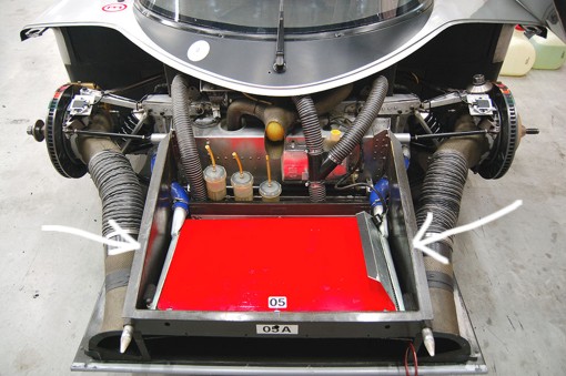

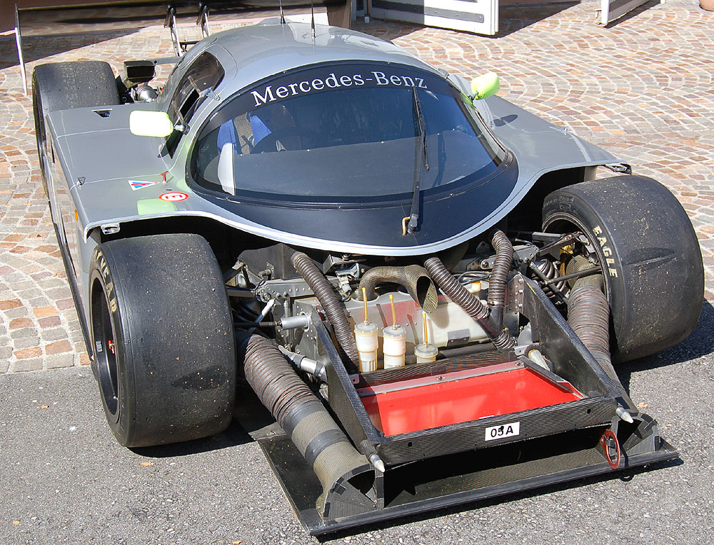

Este post é só para acalmar as hostes e informar que o C9 não está parado, continuo a trabalhar na frente que levou mais umas tubagens.
Vou tentar que se assemelhe o mais que puder às fotos que vos apresento, pelo que ainda me faltam aquelas 3 peças que mais parecem copos de refrigerante ou cocktails de Molotof (que não faço a minima ideia do que sejam), mais uma vez vou ter que inventar.
A imaginação, embora de forma ainda vaga, já se passeia tambem pelo sistema de abertura da porta, veremos no que dará.

Scirocco aquilo são milk shack's!!!!!
Agradam-me as fotos de referência, pois tens aí muito trabalhinho!!
Força nisso e se precisares de ajuda para a imaginação avisa!

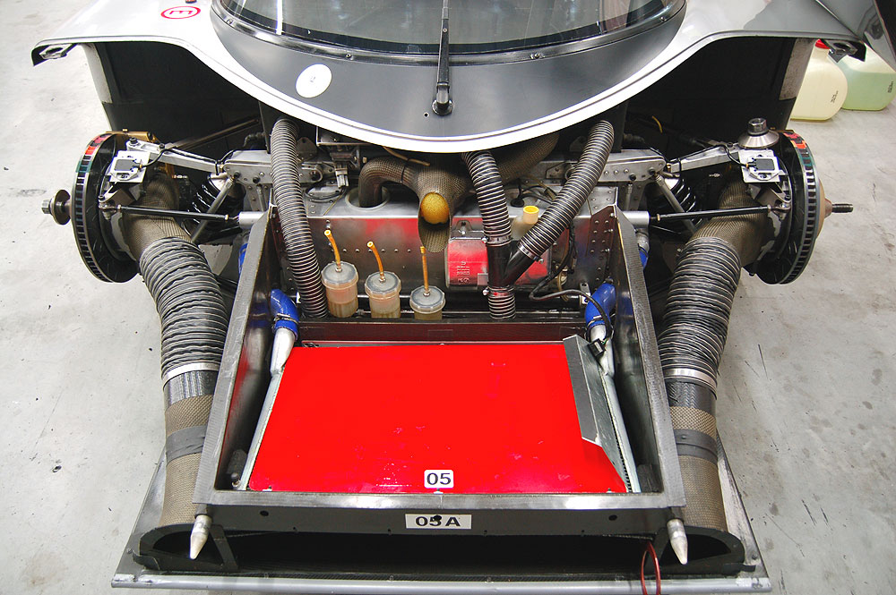

Re: Sauber-Mercedes C9 (88)
Aqueles copos brancos são um do oleo da embreagem,outro do oleo dos travões da frente e outro dos travões de trás
O carro tem duas bombas de travões uma para cada eixo
É isso Devil, milk shack`s.
Não vou cometer a loucura de fazer a frente ao pormenor, mas sim incluir as caracteristicas mais importantes para que de uma forma geral o modelo se assemelhe ao real. Até porque das várias fotos que tenho, o carro nunca é igual.
Pedro e os tubos no topo, são para encher os "copos"?
Scirocco que pergunta inocente.....
São as palhinhas!!!!!!!!!!!!!!! Duh
Ahahah, não são os respiradores que estão seguros no centro das tampas para que não exista nem pressões nem depresões dentro dos copos,sem esses respiradores o oleo não saia dos copos
Devil,
agora fizeste-me dar umas valentes gargalhadas!!!
Sentido de humor apurado 24H sobre 24H,
Ok, obrigado Pedro.
Ok, obrigado Pedro.

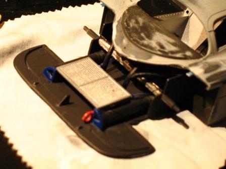

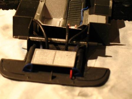

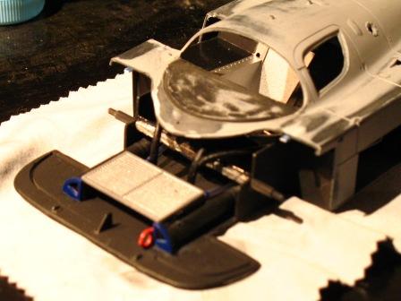

Eis o estado actual da frente.
Ainda faltam os 3 copos de "milk-shake" e depois não-lhe mexo mais.
- IMG_3253.jpg (21.26 KiB) Visto 10214 vezes
- IMG_3257.jpg (23.49 KiB) Visto 10213 vezes
- IMG_3258.jpg (25.07 KiB) Visto 10213 vezes

Scirocco o que fizeste parece bem feito!
Mas já agora que a frente é de sair podias colocar as blindagens que assinalo nas fotos...
É fácil edão-te logo um ara mais "composto" à frente!

Não só as laterais mas a frontal tb. Se retiramos algum painel, ninguém vai olhar para o trabalho que tiveste a abrir esse painel mas sim para o que pretendes mostrar ao abrir o dito cujo. Por isso, acho que deves pensar que o pior já passou e agora umas placas de evergreen fazem o resto e o impacto visual trepa para aí uns dez degraus na escala do bom para o show

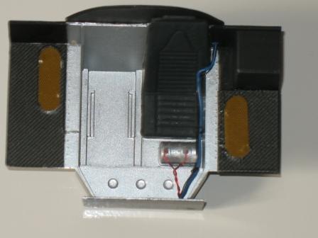

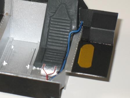

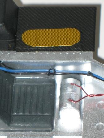

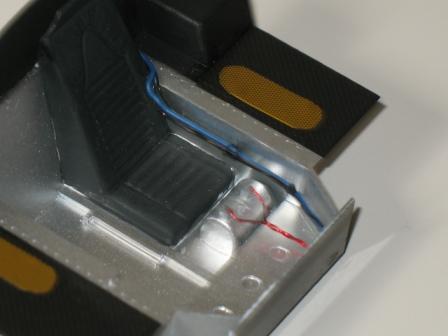

Bom, depois de muito levar na cabeça de um certo Sr. que por aqui anda ( este Sr. »»»
), aqui vão umas actualizações do habitaculo após a colocação dos decalques a imitar a fibra de carbono.
Scirocco.
Scirocco.
- IMG_3700.jpg (18.59 KiB) Visto 10042 vezes
- IMG_3701.jpg (18.54 KiB) Visto 10042 vezes
- IMG_3703.jpg (16.84 KiB) Visto 10042 vezes
- IMG_3706.jpg (24.04 KiB) Visto 10042 vezes
