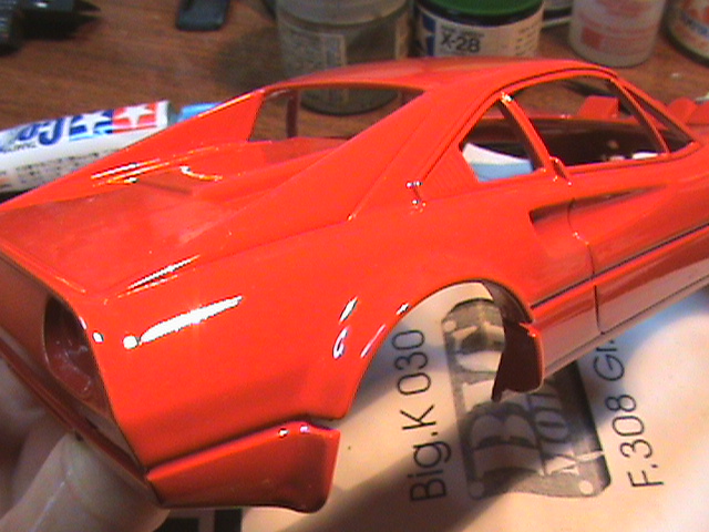

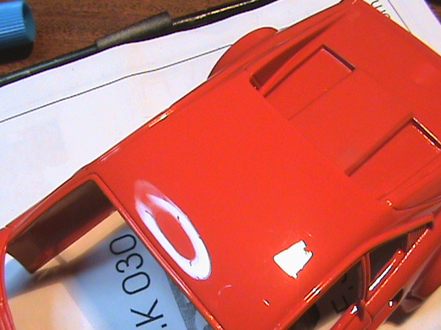

Ora aqui vai um "adianto" do 1/24... :wink:
Despolir com lixa 2000 e depois lavar com escova e pasta de dentes,para uniformizar a superficie.Comigo tem resultado,mais alguém faz isto?
primeira despolidela,para verificar os sitios mais problemáticos...

Eu uso a pasta dos dentes depois de lixar,aplico na escova e esfrego com um pouco de água,depois achar que esfreguei por todo,passo por água e já está.Até ao momento tenho conseguido bons resultados.Também faço isto em ligeiras despolidelas e mesmo na preparação,antes do primário,depois do primário e entre demãos de tinta,quando necessário.Espero ter ajudado :)

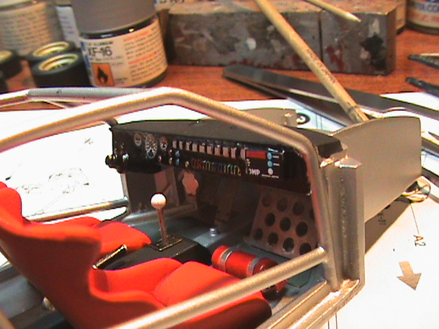

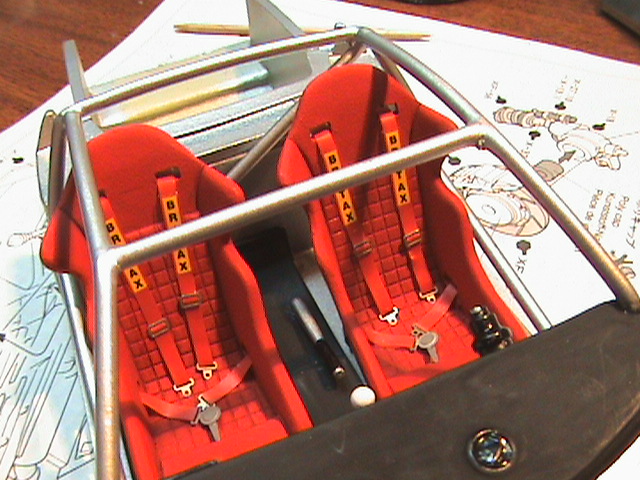

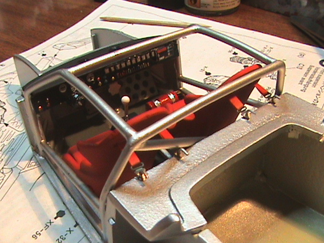

Enquanto a carroceria está para pintar :lol: ,dei um adianto no interior...bem,mas os cintos dão uma trabalheira :x
Ferrari 308 racing43 036.jpg (139.57 KiB) Visto 4376 vezes
Ferrari 308 racing43 037.jpg (141.24 KiB) Visto 4375 vezes
inventei na zona dos fusíveis em termos de cores,também simulei os anti-derrapantes na zona dos pés com lixa 2000 e as cintas que prendem os extintores são em fita prateada.
Ferrari 308 racing43 038.jpg (143.64 KiB) Visto 4374 vezes
Mais uma vez,espero os comentários e sugestões!

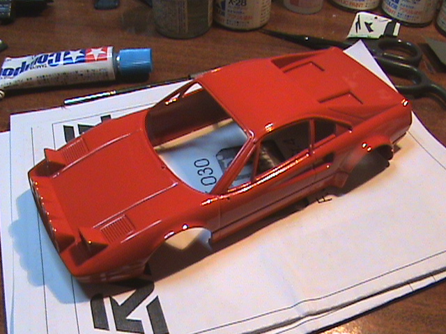

Enviado: terça fev 24, 2009 7:01 pm
por ricardo930
Olá a todos!Agora que já está pintado,espero fazer progressos mais rápidos...

Re: Ferrari 308 gr.4 Entremont
Enviado: terça fev 24, 2009 7:09 pm
por ricardo930
borntobedevil Escreveu:Ricardo o óleo sempre fuciona... :twisted:
Depois de ir ao óleo a pintura ficou muito melhor! :D
Força nisso
Este nem ao óleo foi...só mesmo lixa,pasta dos dentes e,tinta para cima :? parece que resultou,mas teve que levar com algum compound,pois os sempre enervantes e aparecidos do nada pontos de lixo,teimam sempre em aparecer :x
