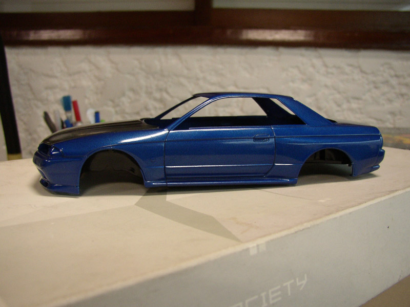

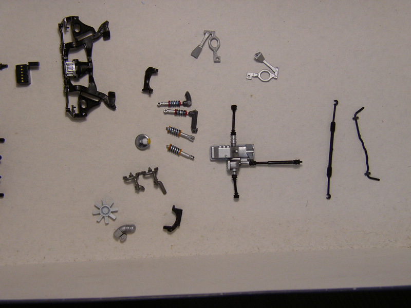

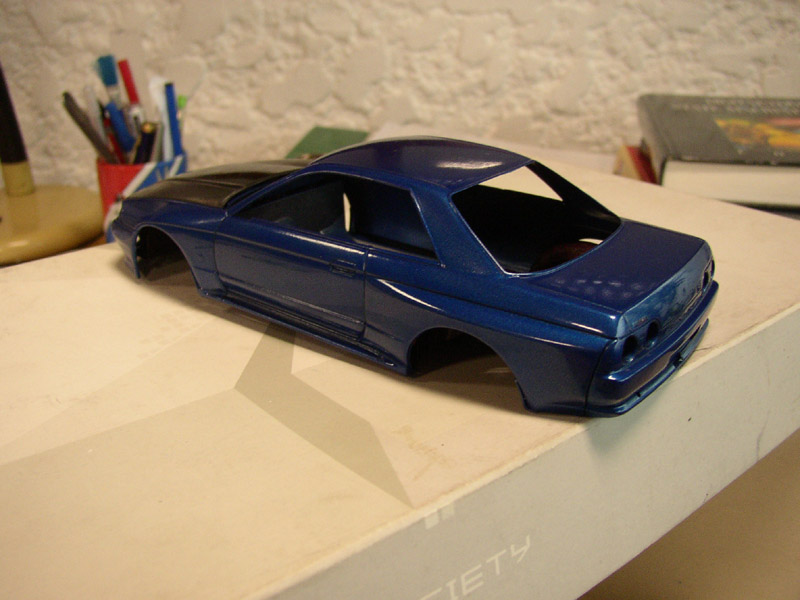

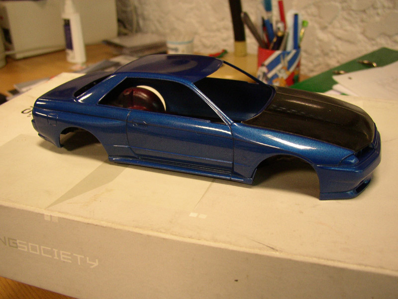

Finalmente consegui tirar algumas fotos...mas apenas tive a máquina hoje de manhã e apenas por 10 min. Eu ainda estava meio a dormir quando as tirei, e não foi nas melhores condições de luz....enfim, foi tudo à pressa. Peço por isso desculpa...

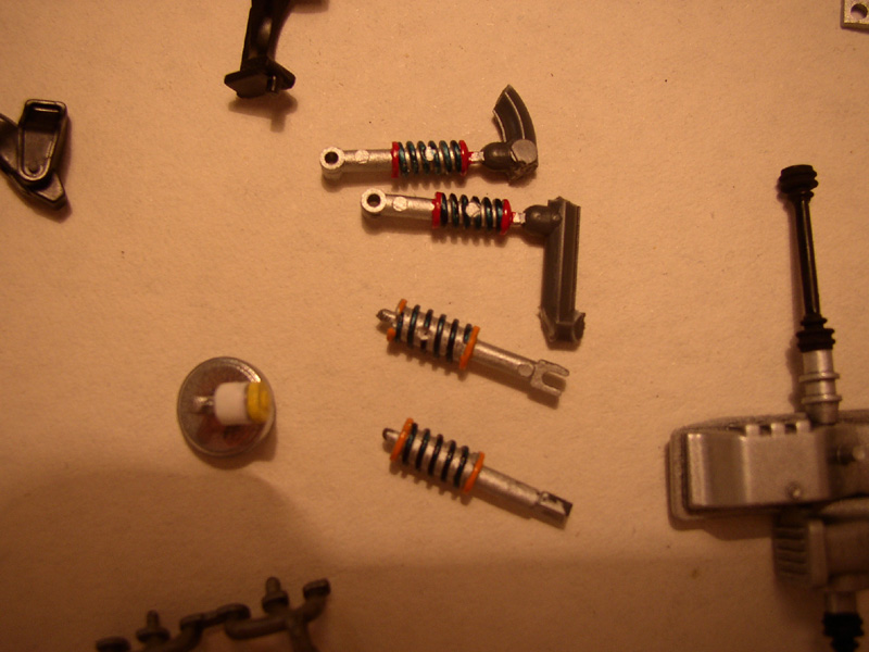

Do que eu mais me orgulho são as suspensões. Foram pintadas a pincel, sem máscaras..:D Acho que ficaram muito boas, if you don't mind me saying so, eheheh
De qualquer forma, aqui vão:

sim senhor! Que bela cor :)
P.S.: Andas a falhar? Onde está o fundo amarelo? :) :)
Pois...eheheh, tou a falhar...! :D
Como disse, as fotos foram tiradas à pressa. Acho que hoje à noite vou ter a máquina por mais uns minutos, por isso talvez consiga tirar umas fotos mais decentes.
As suspensões realmente estão um mimo.
O efeito de duas cores obviamente não dá para ver com estas condições de luz mas dá para ver que a pintura está com um óptimo acabamento. Excelente trabalho. :)

Concordo plenamente com o Nuno, o acabamento da pintura está qualquer coisa de fabulástico (desculpem a expressão). É pena não dar para ver o tal efeito chaemeleon........ para isso é preciso ver ao vivo!!! :D :D :D
