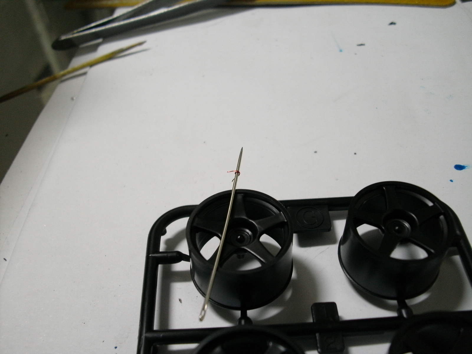

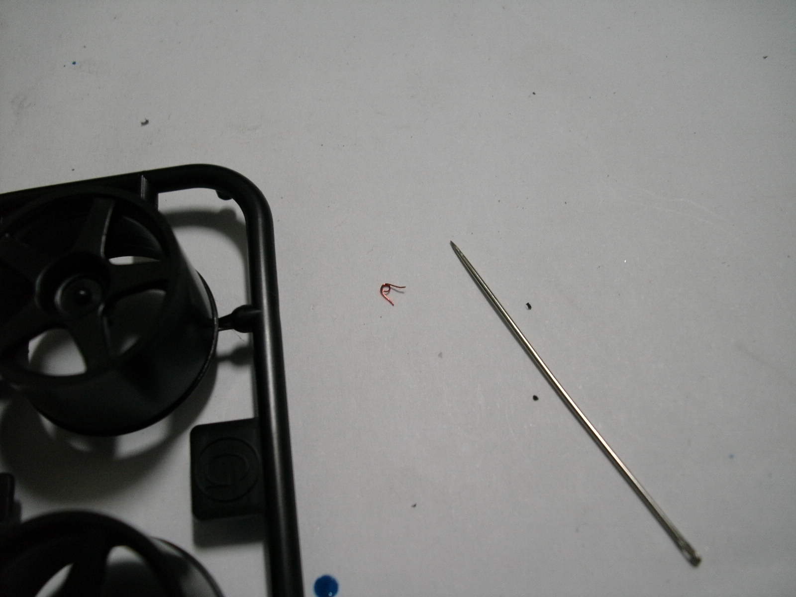

Olá Adolfo
Eu tentei fazer algo aqui e é bem facil.
Usei um fio bastante fino e enrolei em uma agulha, ficou tão pequeno que poderia ser um pouco maior pra se adequar a escala.
Continua o bom trabalho
Carlos

Obrigadão CarlosCarlos Valente Escreveu:Olá Adolfo
Carlos
Fio fininho já tinha só não me lembrei de o enrolar numa agulha
isto é uma simples coisa mas acho que o kit fica a ganhar.

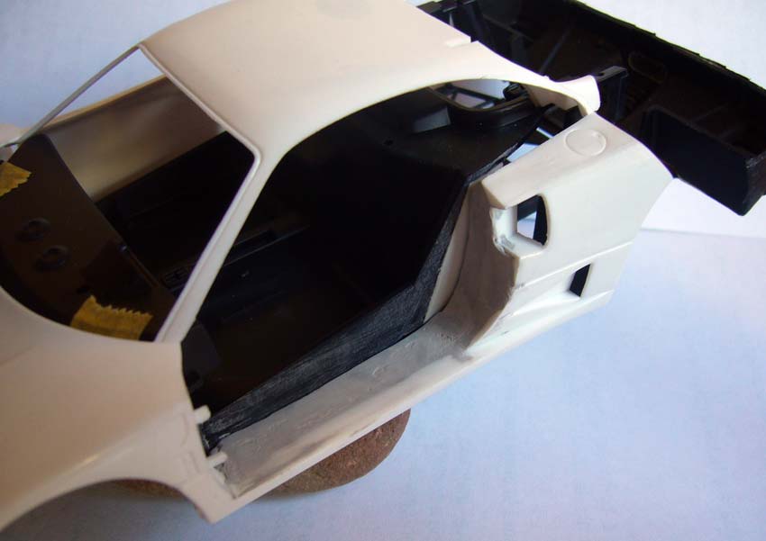

O principio do calvário.... isto ainda vai ter muito trabalho e murros na bancada

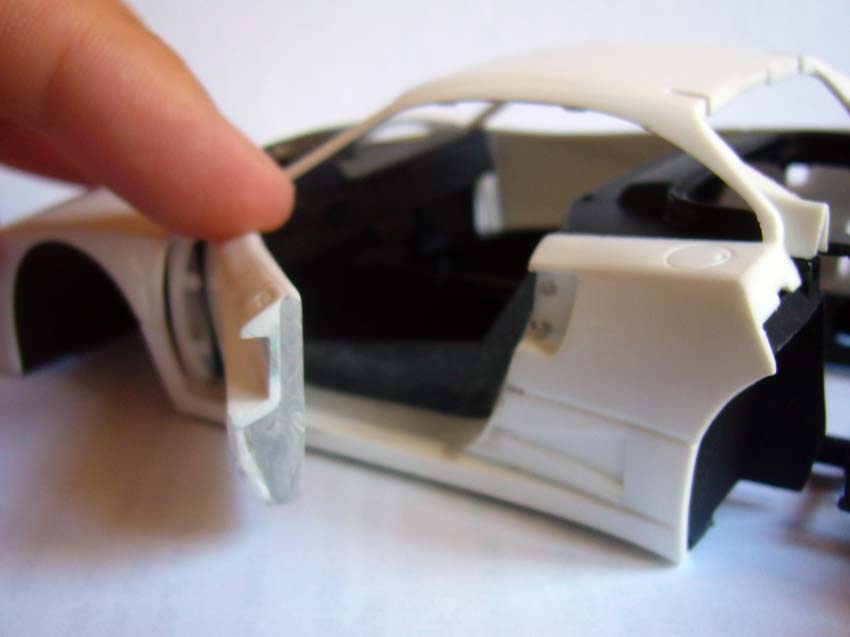

O carro não vem com a porta cortada e montada (parte interior) e a carroçaria depois decortada fica com um "belo buraco" que ando a tentar tapar e como por aqui se diz, não estava bom dia para tirar fotosborntobedevil Escreveu:Não estou a ver nada!![]()
eu sei que é pouca coisa mas isto leva-me uns bons dias a fazer.

"tapar" isto tudo está a dar-me cabo da cabeça, nunca fiz isto e agora é tudo por tentativa erro!!! a porta em relação ao original tem várias falhas, como a grossura e o angulo das entradas de ar mas por mim vai ficar mesmo assim pois não vou "reconstruir" uma porta, vou só fazer o sistema de fecho da porta.
Uma dúvida depois de "betomar", e este ficar seco, ao passar a lixa costumam ficar "buracos" não consigo uma superficie liza !!!! mesmo passando depois mais "betume", será melhor fazer um "betume mais águado" e passar por cima para tapar as fendas ???, ou sou eu que sou "nabo nisto
opiniões são bem vindas

Por experiência tinha feito isso em plástico e acertado com betume, digo por experiência porque qunado começei a inventar também fazia como tu fizeste, mas demasiada expessura de betume além de dar muito trabalho não fica grande serviço.
Os buracos resolves com betume mais diluido, mais vale deita-lo em camadas finas do que grossas e conta sempre que abatem com a secagem!
