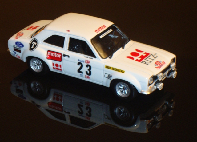

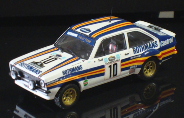

Vivanuno22467 Escreveu:Viva,
O verniz da Mr. Hobby em spray (Topcoat B-501) não reage mal com os decalques, ao contrário do Tamiya que tem má fama junto de alguns.
Eu costumo comprá-lo em http://www.hiroboy.com.
Atenção ao comprar sprays via NET, no Hiroboy eles fazem a ressalva de que só enviam sprays via terrestre, pois via Airmail está fora de questão devido ás restrições impostas.
Ao aplicar o verniz em spray convém deixar secar bem os decalques principalmente se levarem amolecedores pois reagem com os químicos da composição, deixar secar 48 horas ou mais!
Por vezes para moldar os decalques ás superfícies curvas saliva também resulta já utilizei em escalas 1/43, em escalas maiores um gajo deve ficar seco
Eu tenho usado um verniz acrílico da marca KRYLON que se vende no AKI, tive um caso que reagiu com os decalques mas não na sua totalidade mas deveu-se ao atrás citado, pois voltei a utilizar e sem qualquer problema o tempo de secagem foi maior!
De facto a reacção deu-se em zona onde havia maior dificuldade de aderência do decalque ou seja onde ficou maior quantidade de amolecedor acumulado.
Pode se ver no Escort RS 2000 Rothmans na zona das abas do guarda-lamas.
Paulo
