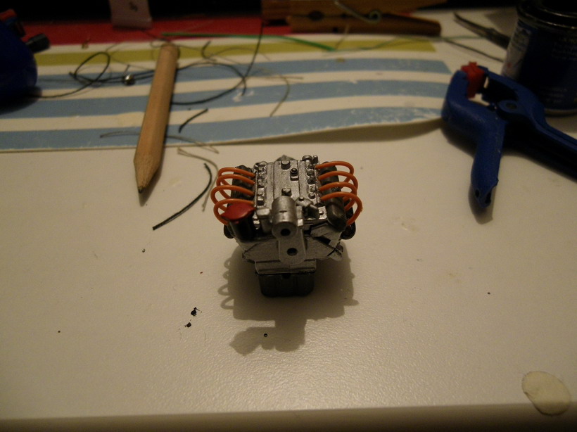

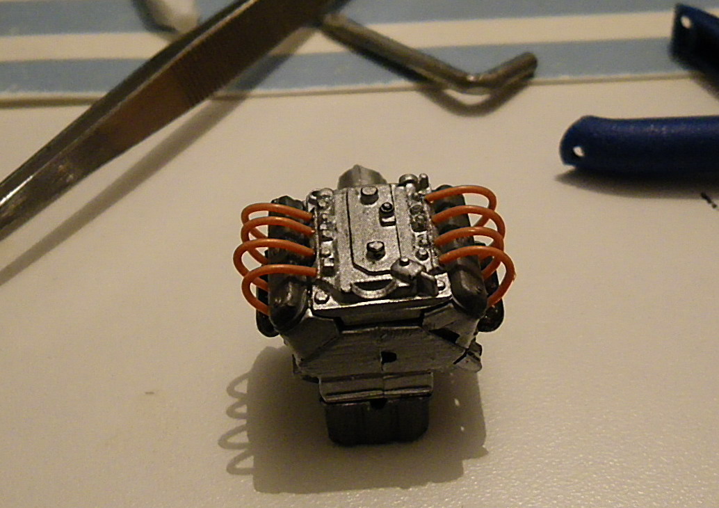

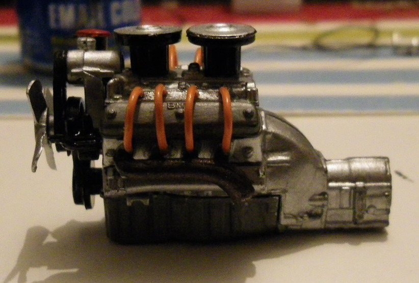

Coloco aqui as fotos da montagem do motor, desta feita a colocação das cablagens, que nunca tinha feito. :roll:
Após uma descontraída e interssante conversa com o Adolfo e recorrendo a concelhos dados por ele, senti-me motivado para este novo desafio nos plásticos.

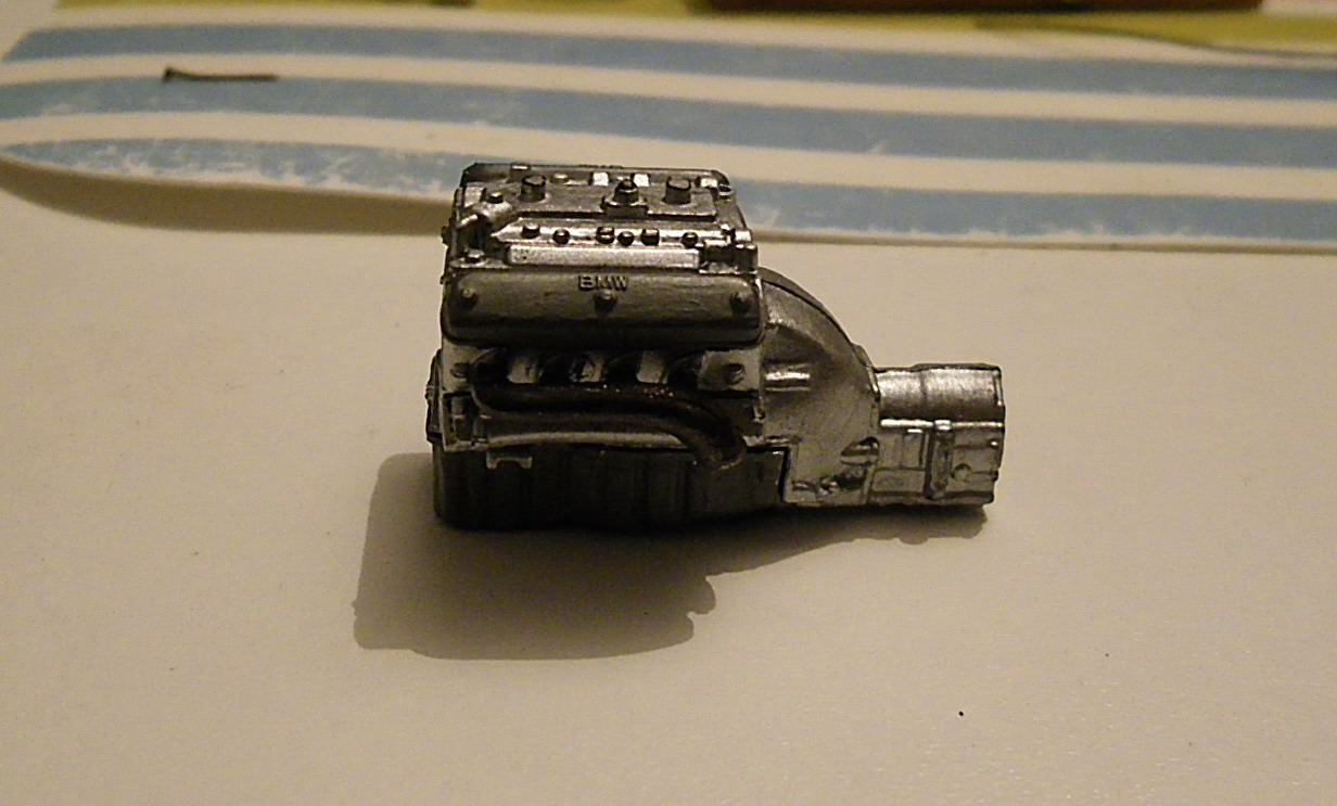

Como podem ver aqui o motor, ou parte dele está pintado. Nesta altura já tenho os escapes montados.

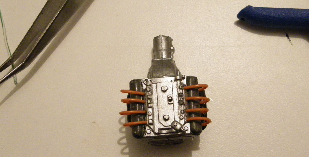

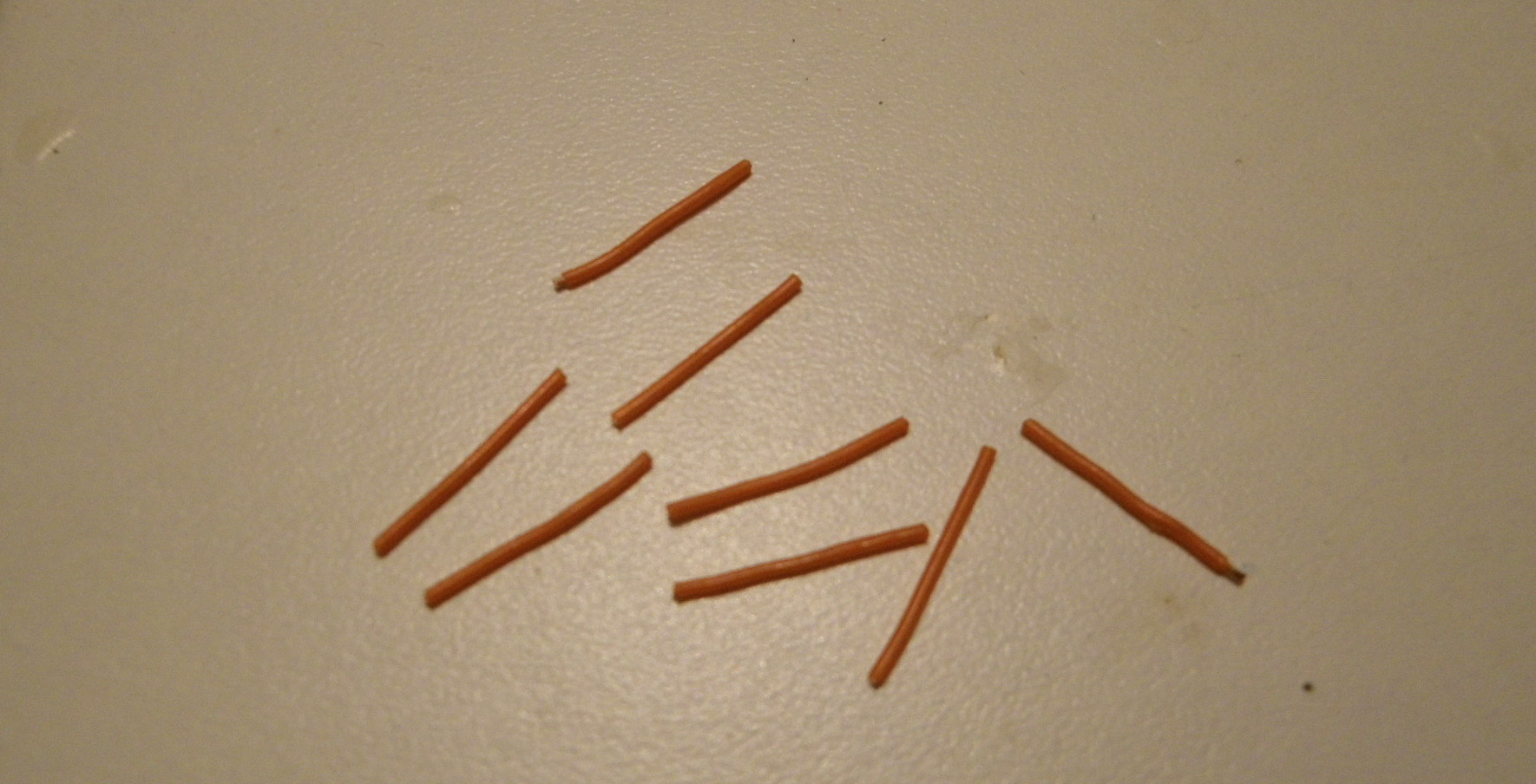

Bom, em seguida procedi à colocação dos ditos e famigerados cabos. Como podem ver pela foto, e pelos posts anteriores, recorri a cabo UTP (vulgo cabo de rede) e cortei em pedaços muito pequenos.

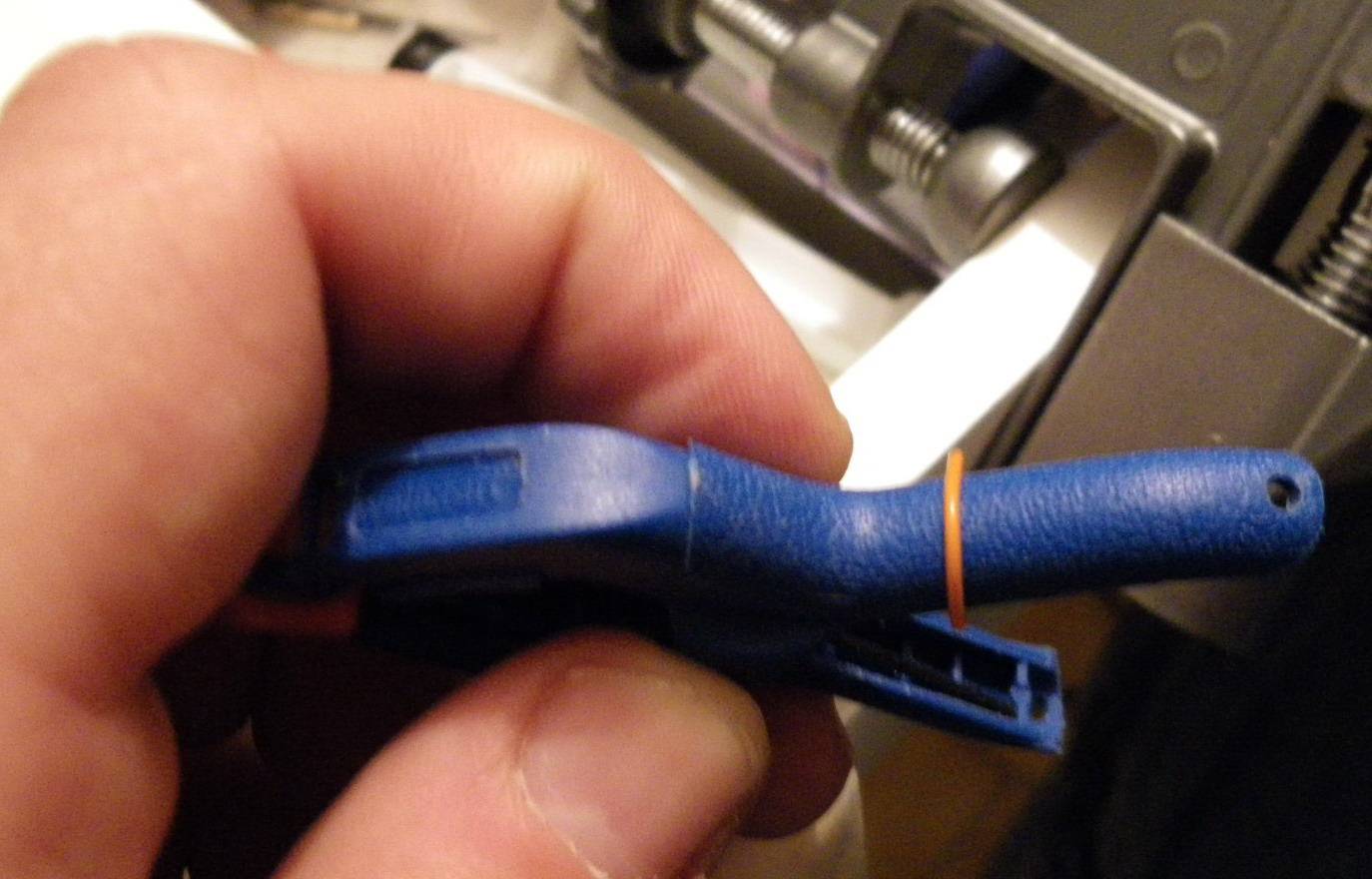

De seguida moldei a curvatura com um grampo/mola que uso nas minhas construções em madeira.

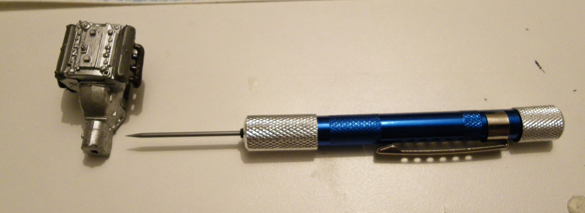

Utilizei um pequeno furador, apenas para 'apontar' o síto onde o cabo ia ser colocado.

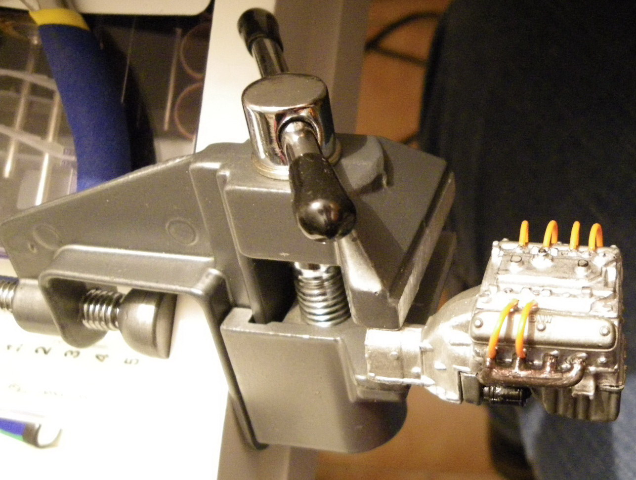

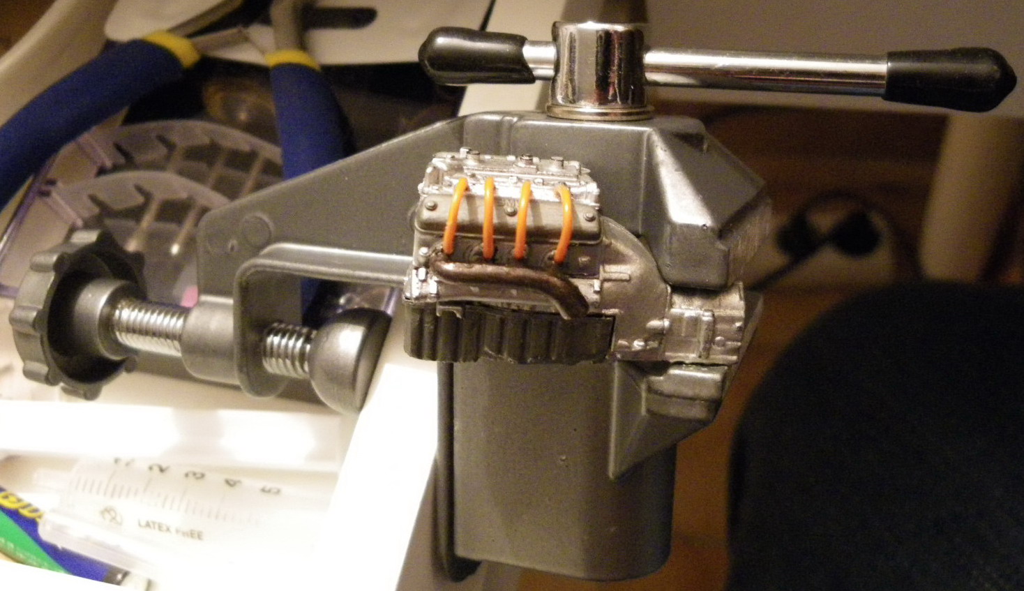

Após esta fase estar completa veio a mais demorada e que requereu uma grande dose de calma e paciência, coloar os cabos, para isso usei super cola 3 e um pequeno torno que me deu uma ajuda de OURO 8)
E como o Petersport disse, bastou o primeiro ficar colado, que os outros foi num instante e mais, o motor ia ficando com um aspecto mais realista do que apenas a montagem e pintura....

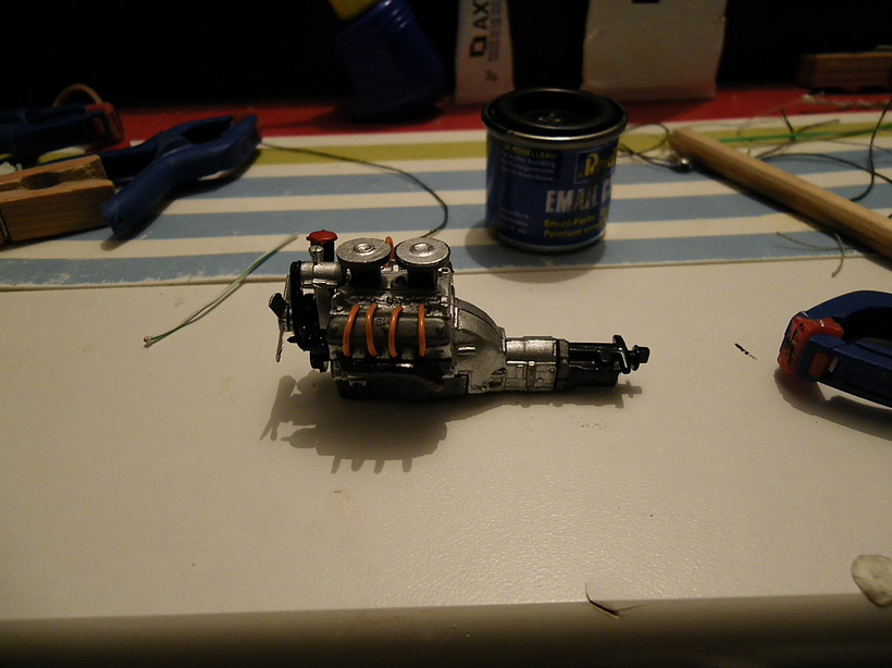

A primeira fase completa.... \:D/
Após ter colocado o 4 cabos no outro lado e ia todo entusiasmado.... :D :D :D

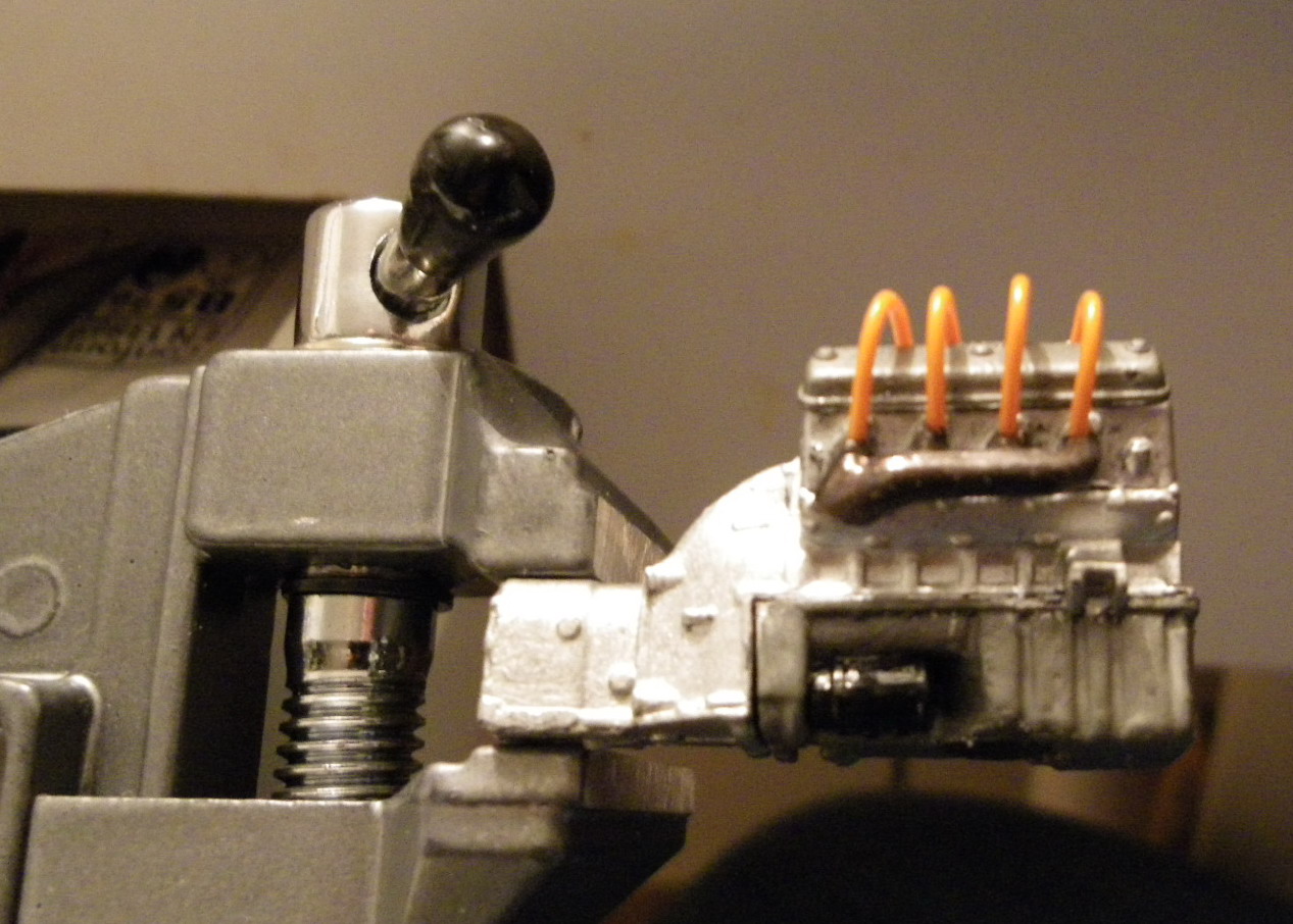

Algum pormenor lateral... peço desculpas aos mais puristas da mecânica, mas foi o que consegui.... :roll:
Após o trabalho etar completo, uma sessão fotográfica à obra de arte... :badgrin:
Bom, para finalizar, devo dizer que este trabalho demorou cerca de duas horas, com muita paciencia e uma pinça......
Digam de vossa justiça.... [-o<
Espero que gostem.....
Finalmente, baraka, espero ter ajudado com este post....
Vou colocar no meu blog umas fotos mais e com uma explicação mais cuidada.
Cumprimentos a todos
Vítor

Muito bom! Já se pode dar à chave? :D
Re: BMW 507 Cabrio - Revell
Viva Luis,
Bom trabalho nesse detalhe. =D>
Apesar de os cabos parecerem fora de escala, tenta contorná-los encostados às tampas das válvulas para dar mais realismo.
Vítor

Grande trabalho no motor Vitor, parabéns, gostei dos fios quem sabe a minha VW não leve também esse tratamento :P

[quote="baraka"]Grande trabalho no motor Vitor, parabéns, gostei dos fios quem sabe a minha VW não leve também esse tratamento :P[/quote]
Força nisso.
Espero ter ajudado, embora esta tenha sido a primeira vez que coloquei cabos no motor.....
Vítor
tenho que procurar "cabos". Já agora quais é que utilizas? Alguns específicos?
Estás a ver que foi na boa :) para o próximo já vais pintar o motor a spray e vais tentar encontrar fio mais fino, mas o caminho é mesmo este.
Baraka normalmente os fios dos cabos "Ethernet" não são maus de todos, mas para ficar mais a escala têm que ser um pouco mais finos, nesse caso sempre podes aquecer um pouco estes cabos e depois é só esticar com os dedos.

Obrigado Adolfo. De facto essa dica de aquecer os fios é muito interessante! Estamos sempre a aprender.... :)

Está a ficar porreiro.
Uma coisa que tb aprendi há pouco é anular a junção das duas peças que fazem o bloco do motor.
Com um bocadinho de putty diluido com acetona, e a coisa fica logo outra! Pormenores! :wink:

Vítor, li o post do Luis antes de ti, por isso vou responder.... 8)
Luis penso que essa parte não se vai ver!
Agora quanto ao trabalho está a ficar bom, fora os cabos um bocadinho fora de escala (pode ser ilusão fotografica), eu já não os modificava, mas simplemente tentava dar-lhe um ar menos de "arame" e certinho, fazendo-lhes algumas curvas aleatórias para lhe dar um ar mais natural.
McLMS Escreveu:Uma coisa que tb aprendi há pouco é anular a junção das duas peças que fazem o bloco do motor.
E é a soma desses pequenos pormenores que no final fazem a diferença entre um trabalho mediano e um grande trabalho.

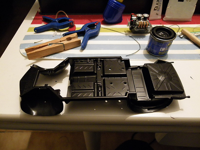

Passado algum tempo, volto a colocar aqui mais umas fotos do BMW. Confesso que não tenho tido muito tempo para avançar com este modelo, mas neste mundo a pressa é inimiga.... 8)
Quanto aos comentários anteriores são sempre bem-vindos e, de facto, há certos pormenores que deviam ser emendados....
Finalmente, vou dar inicio ao chassis do carro e depois começar a colocar motor, suspenções etc....
Vítor
