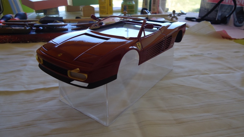

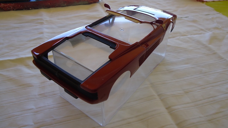

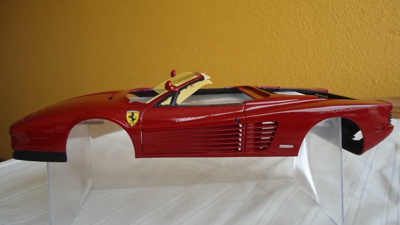

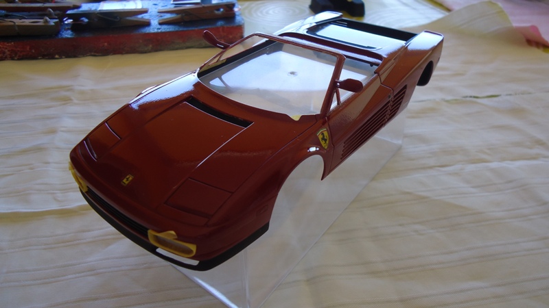

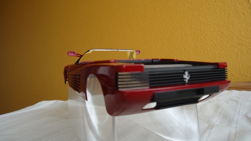

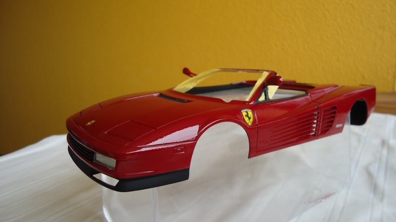

Bom, tenho novidades :wink:.
Lixei a superfície das primeiras camadas de verniz e voltei a aplicar uma camada:
- 1 de Verniz, 0.5 de Endurecedor e 1 de Diluente, aumentei a pressão, e foi dar sem medos (Aerografo de 0.3, tudo aberto)
O resultado foi o seguinte, que penso que para primeira experiência, de pintura de carroçaria e verniz com aerografo, não ficou nada mau... alguns defeitos, mas isto é processo de melhoria continua e com os erros é que vamos aprendendo.
Lagas 8)

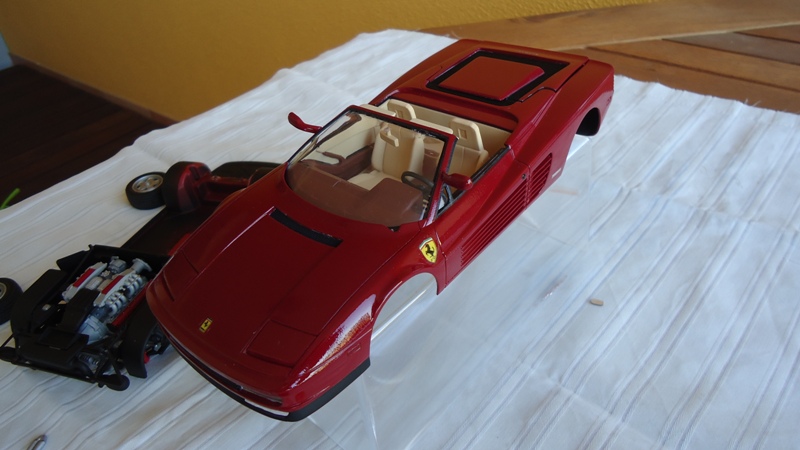

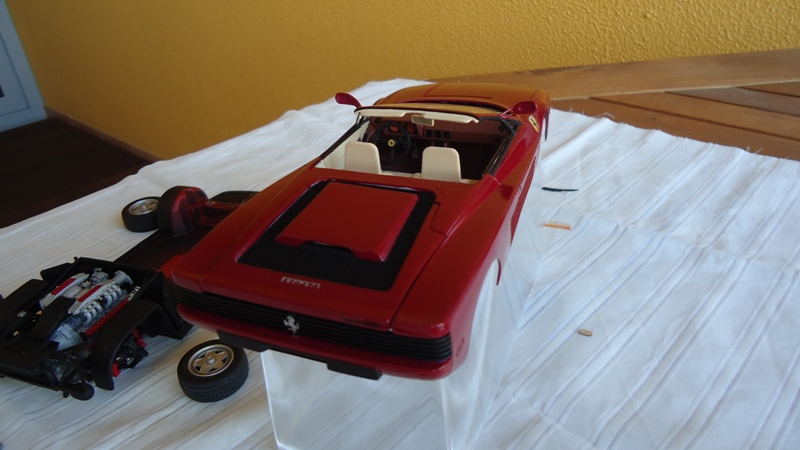

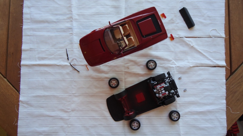

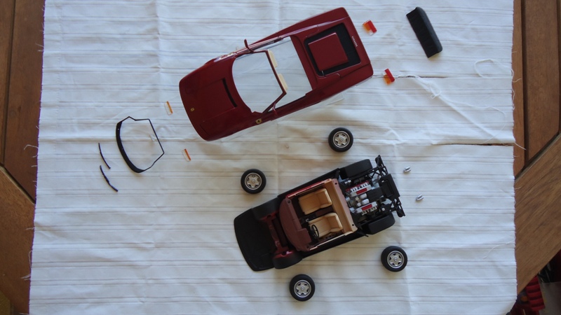

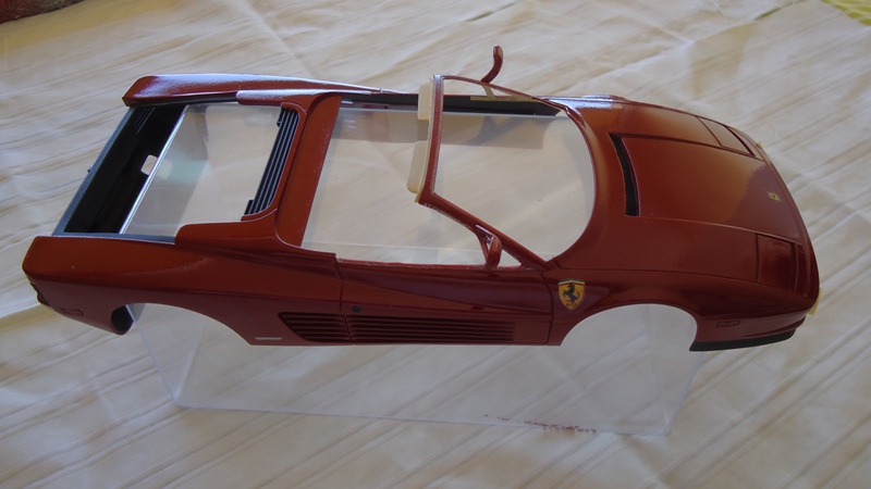

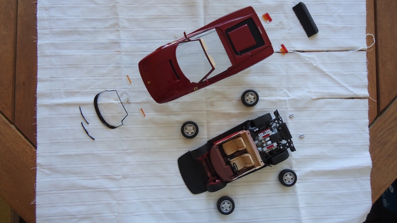

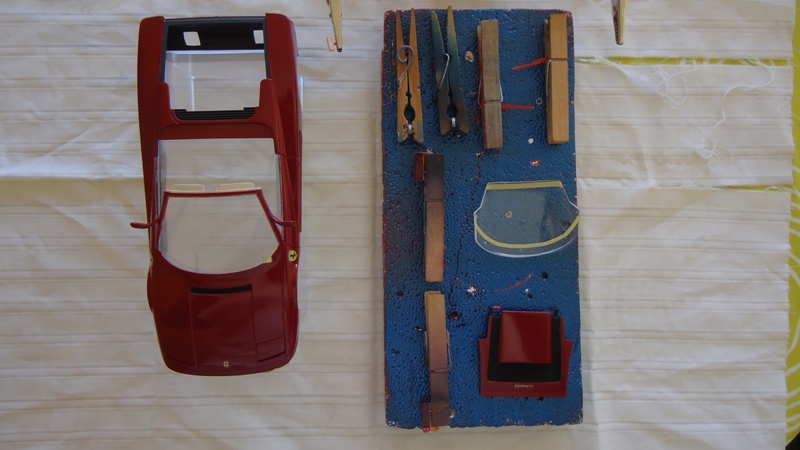

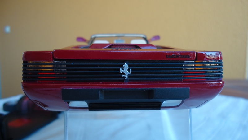

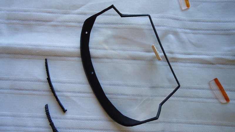

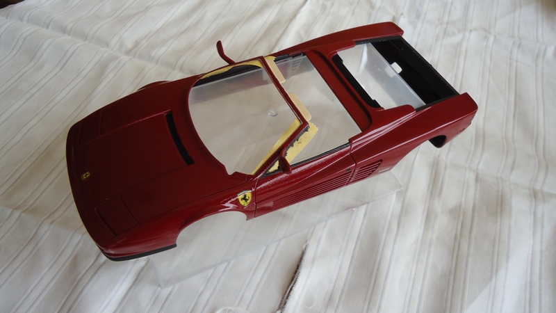

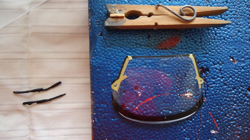

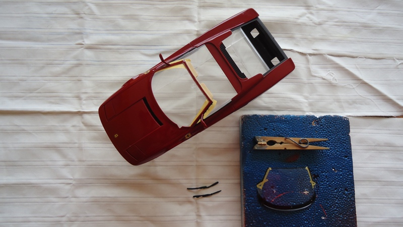

Mais umas fotos na parte de finalização:
O proximo post já será no Trabalhos Terminados... pois é verdade já está finalizado =D>
Só foi pena ter passado um pingo, grave, de cola para o vidro e um excesito no limite do vidro que vou tentar disfarçar polindo o mesmo.

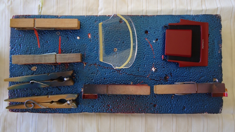

Re: Ferrari Testarossa Convertible - Monogram 1:24
Mensagem por Lagas »

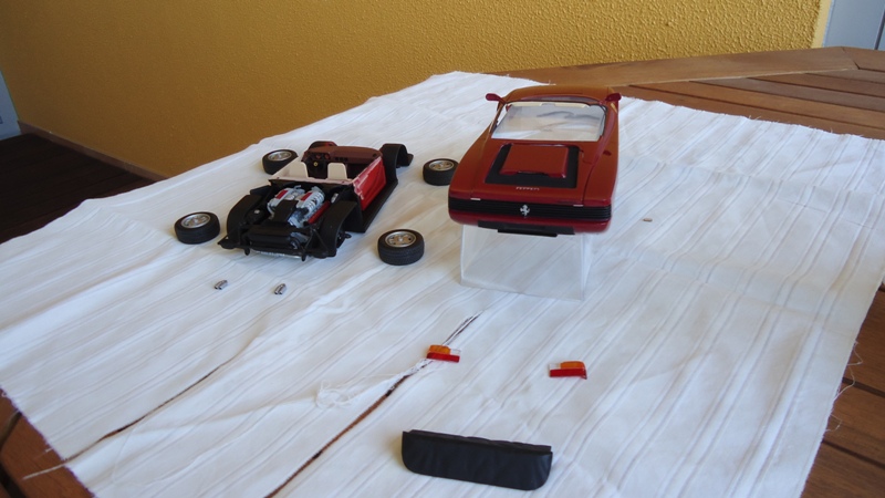

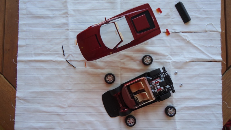

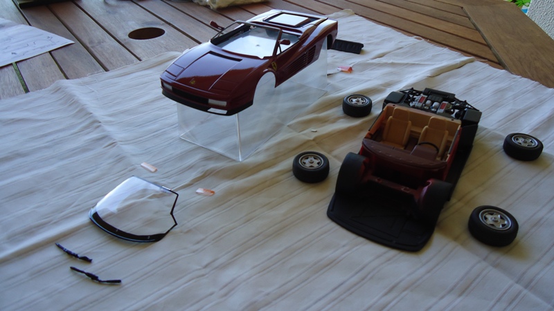

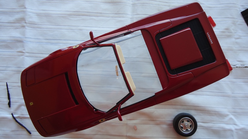

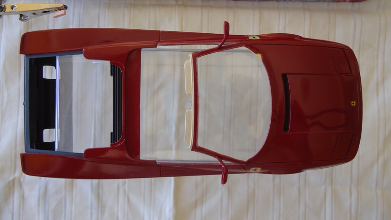

Aqui vêm as últimas fotos da montagem final :D
O modelo finalizado: viewtopic.php?f=5&t=9017
