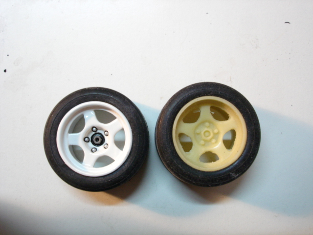

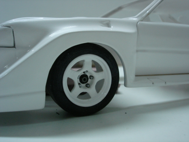

uma das rodas já está pronta,é uma roda de um 206 alterada

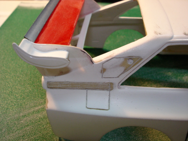

e as entradas de ar mais parecidas com as imagens que eu vejo nas fotos .Agora á que deixar secar para depois betumar e lixar enfim o costume

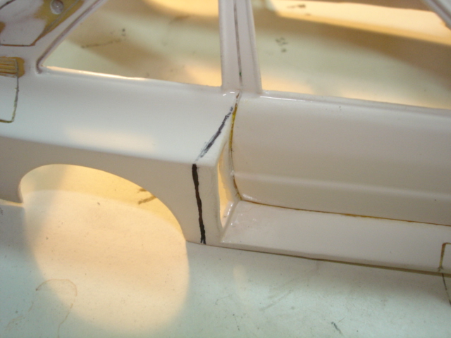

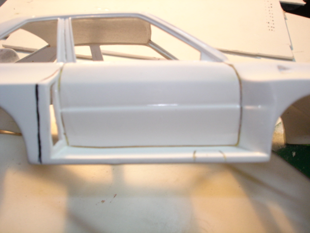

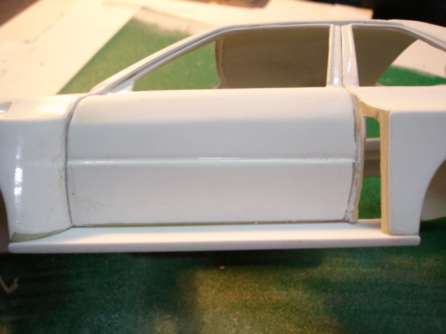

as linhas das portas já estão direitas

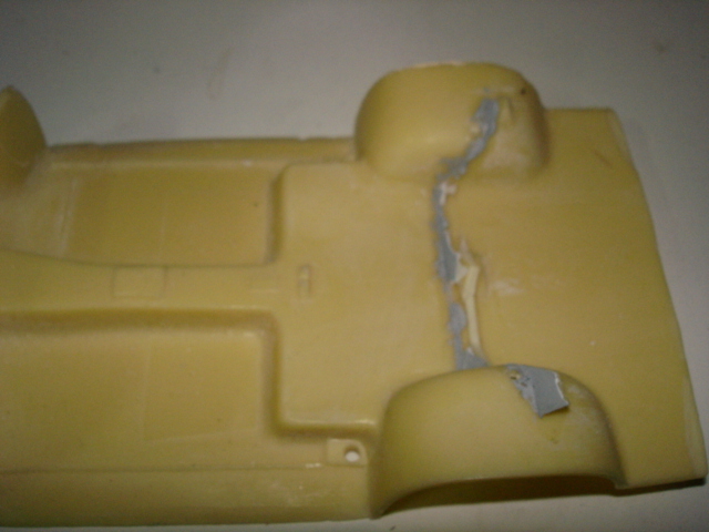

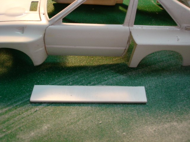

eu fiz isto!Cortei o modelo e uma tira de plastico.No final vai ser 50% resina 50% plastico
e as entradas de ar (no meu ver) não estão com os angulos corretos
já cansado de ver as linhas das portas ás ondinhas

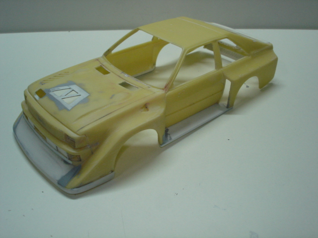

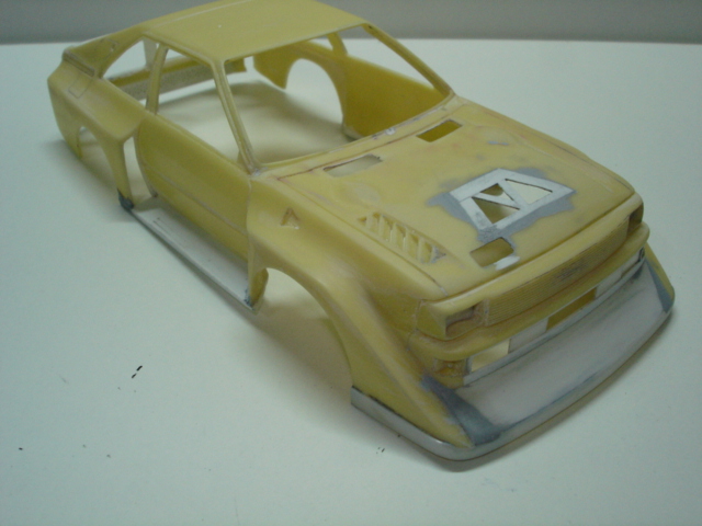

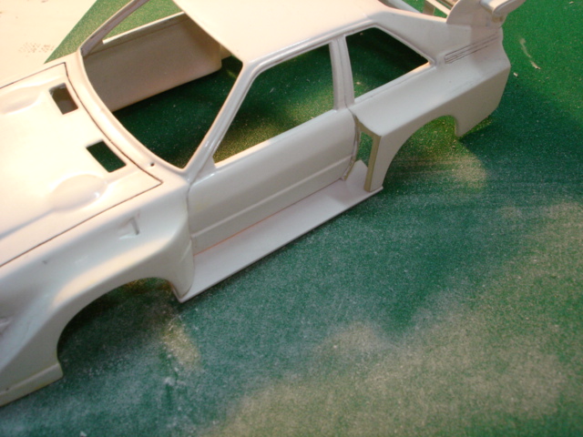

colegas a coisa está feia,derivado ao elevado numero de alterações que o modelo teve e tem que sofrer resolvi tirar a tinta toda,para que tudo fique bem feito e colado.Nas fotos as partes brancas são as que já foram alteradas,espero não fazer muitas mais.Se isto fosse um peugeot 206 ou um subaru já o tinha esquecido.Agora só o vou pintar quando estiver em condições para tal
UM ABRAÇO
ainda vai ser um audi S1(digo eu)
a coisa vai
a coisa vai

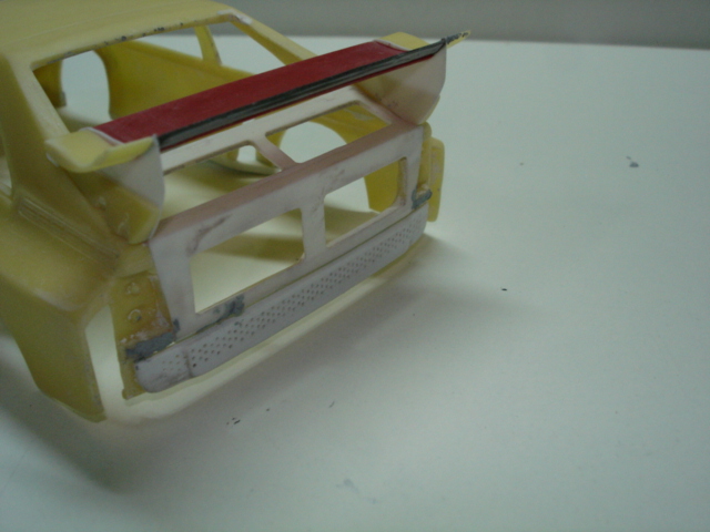

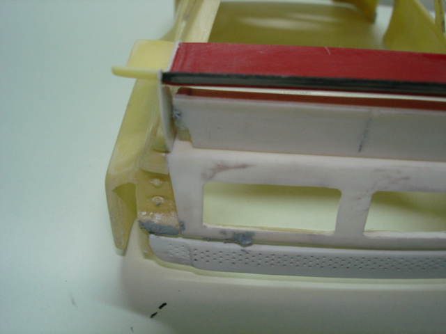

o avental da frente tambem não estava correto

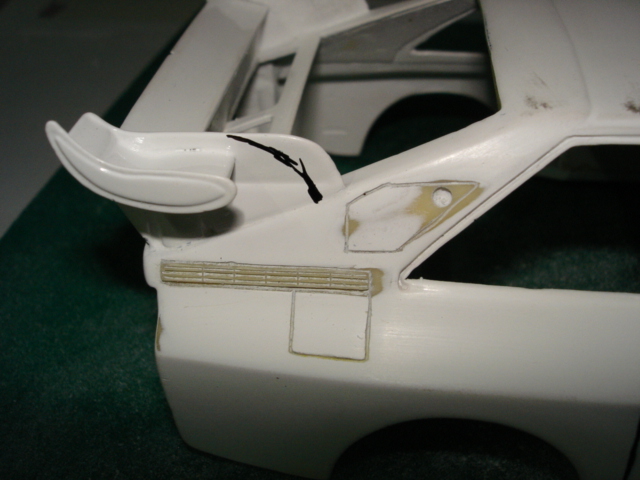

a origem do mal,toda a parte da asa
