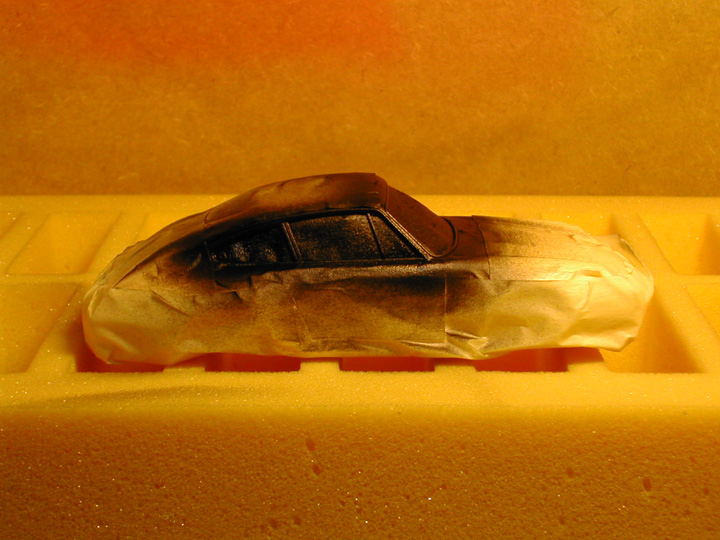

Boas mais uma vez,

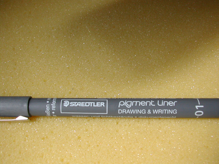

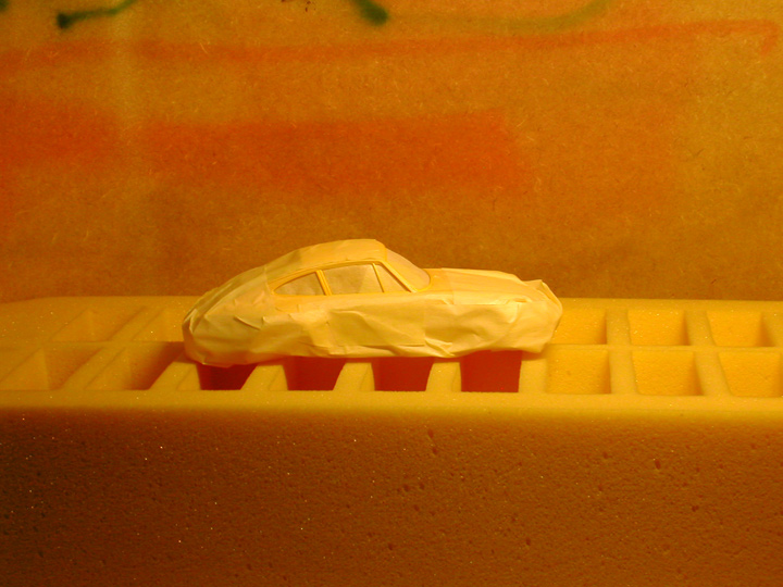

Aqui vão as fotos de como fiz a pintura das borrachas dos vidro, e a caneta que utilizei para os riscos dos paineis.
Quanto à caneta depois de passar nos paineis a tinta não seca logo, e pode-se limpar o excedente com um pouco de papel higiénico, foi como eu fiz, dá um trabalho enorme mas foi a maneira que arranjei de ficar bem, a tinta demora muito a secar, portanto a margem de manobra a nivel de limpeza é grande, o papel tem de estar plano, não pode entrar dentro da saliencia do painel porque senão tira a tinta de lá e borra tudo, eu utilizei o dedo nas supercicies grandes e nos cantos utilizei um daqueles lapiz dos putos com borracha na ponta.
Espero ter ajudado, e agora as fotos...
Ricardo Viegas
Depois de pintado com o aerografo.

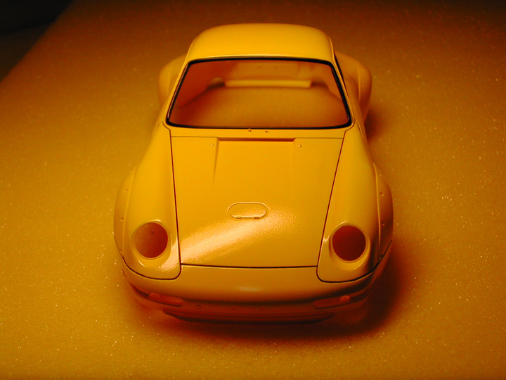

Este é o resultado final.

Esta foi a caneta que utilizei, comprei num hipermercado na secção de papelaria.

Magnífico :)
Parabéns!
What the f**k??!!!!!!!!!!!!
bem, os mestres que n metam as barbas de molho q n é preciso!!!!
sim senhor, estou impressionado.
o apache esqueceu-se de dizer que era o 1º kit... este ano!!!
bem, quando resolveres fazer um amotinha, aviso, quero estar à espreita!
continuação de um bom trabalho

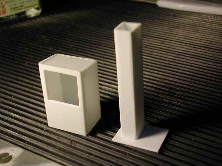

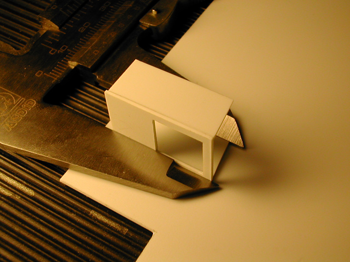

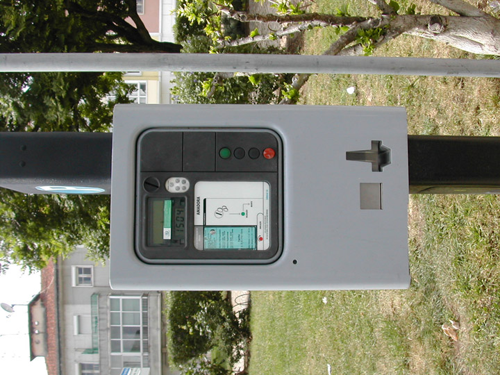

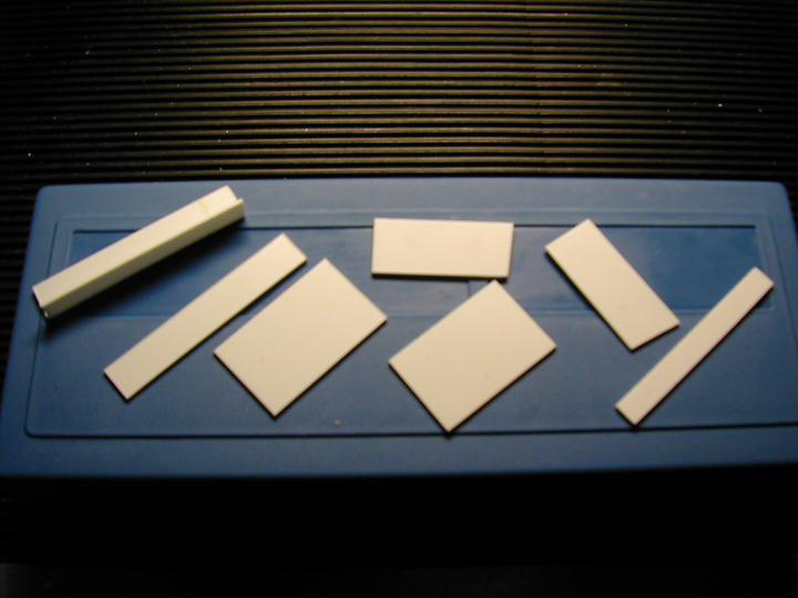

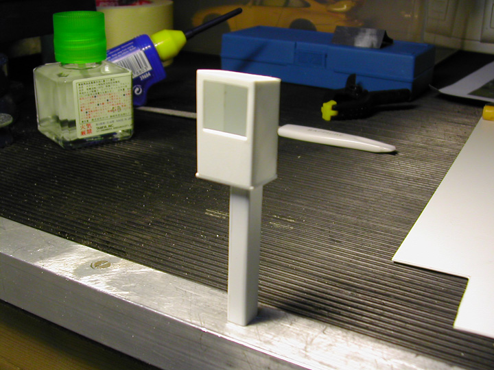

bom, enquanto o verniz seca decidi meter-me noutra aventura, fazer um diorama de estacionamento para o porche.

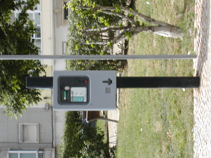

Fui para a rua de maquina em punho tirar fotos de referência de parquimetros. Comprei folhas de "Styrene" 0.07 mm e puz mãos à obra.
aqui vão uma imagens de como a coisa está a andar...
Cheira-me que a noite vai ser longa... :)

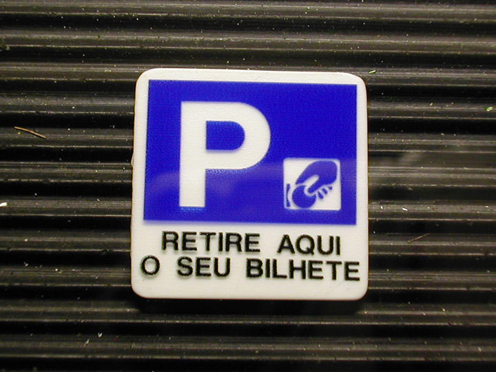

Sinal do parquimetro impresso em folha transparente para ser colado à placa de Styrene.
