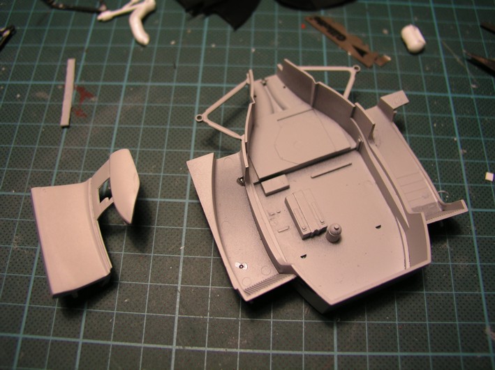

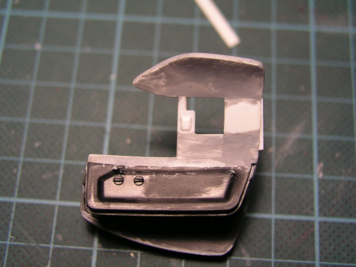

Os meus últimos desenvolvimentos:
Por ordens superiores( :doubt: ) andei 3 dias a arrumar o "staminé", também já era altura, pois já nem eu me entendia!

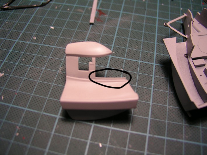

Como mostra a foto já tinha a porta prontinha a levar primário para descobrir pequenos defeitos...
...lembrei-me de voltar a ver as fotos de referência e... descobri mais uma coisinha a acrescentar, uma tira que o real tem por dentro do vidro e o modelo não, se a carroçaria ficasse fechada, não se notava, mas como a porta fica aberta, achei melhor corrigir...
...e sim, finalmente levou com o primário para ver como as coisas estão :D
Esta lenga-lenga toda para vos dizer que não me estou a baldar! :doubt:

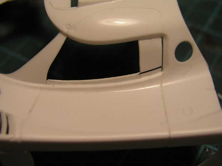

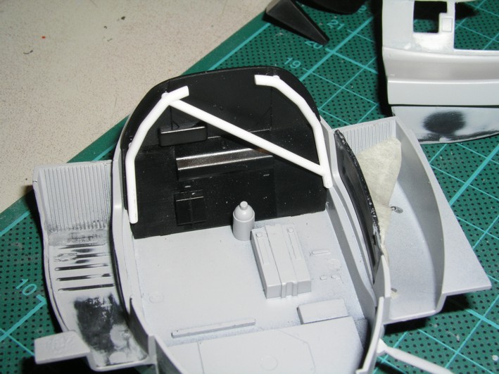

Mantendo a ideia de fazer o melhor que sei e acabar dentro do prazo, mais umas pequenas evoluções...
O "forro" da janela esquerda, já que a direita também levou...

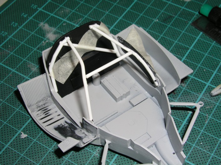

Depois, vendo as referências, descobri que o modelo não trazia o rollbar completo, só tráz o arco central...
Dentro do mesmo espírito de fazer o melhor que sei... toca a fazer a parte da frente do rollbar, a travessa superior foi um bocadinho tirada da imaginação, pois não tenho referências dessa parte. Mas não deve estar muito longe da realidade! Digo eu! :doubt:
Referência do "suporte" da frente
Arco central que vinha com o kit
O rollbar completo
O rollbar completo
Sei que não é muita evolução, mas já é alguma! :D
Continuo a contar convosco para sujestões... 8)
Ui, tens muito carbono que colocar nesse interior!
O arco está muito bom, o meu não tráz nada de roll-bar mas vou ter que pensar no assunto. Confesso que só agora com o teu post é que me lembrei disso.

edguerra
Mensagens: 65
Localização: Vila Real
Mensagem por edguerra »
Obrigado Devil, também não tinha pensado nessa do roll bar...
Como o fizeste?
E quando mostras à malta o teu sistema de dobradiça para a porta? É que eu ainda estou para decidir se corto a minha porta ou não...
Guerra tu tens as mesmas fotos de referência...
Parti daí, depois com evergreen do diametro do arco e com calor de uma lampada moldei a barra que vai para a frente pela carroçaria, fiz outra em espelho e a travessa superior dei-lhe um bocadinho de curvatura e coloquei-a onde não se visse do parabrisas, pois dessa parte não tenho referências. Está feito! :D
