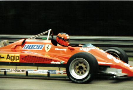

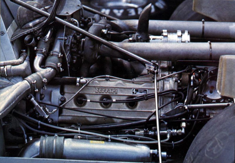

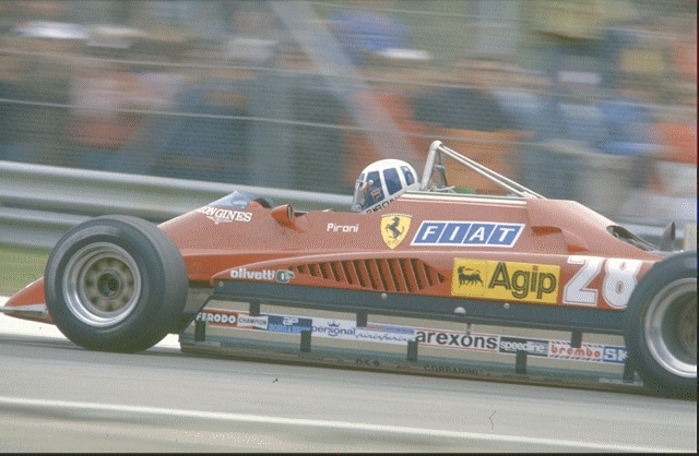

Obrigado amigo, estive a dar uma vista de olhos e o trabalho do rapaz está a ficar bom, só tem um problema, as fotos que estão no tópico dele são já da fase final do campeonato, quando o carro já estava muito mais desenvolvido, até o motor já era da geração seguinte, eu sei por causa das tampas das valvulas e os cabos das velas pintados de vermelho, a versão que estou a fazer é a do grande prémio da Belgica, quando o carro ainda estava numa fase menos desenvolvida.
De qualquer maneira muito obrigado, é sempre bom saber que há alguém que se preocupa conosco, mesmo assim ainda vou comparar aquelas fotos com outras que tenho aqui para melhorar a "coisa vermelha".
Junto só umas fotos muito básicas da versão que estou a fazer.
Um grande abraço

De qq maneira, penso que a passagem da tampas das válvulas de cinza para vermelho, efectuada ao longo do campeonato, não apresenta uma grande diferença ao nível das especificações reais do motor (à excepção do sistema de emulsão de água que não se sabe ao certo qd foi incluido!). Claro que é sinal de um motor da 2 parte da temporada, mas pode ser usado como inspiração

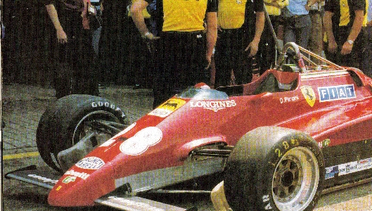

A Ferrari 126 C2 do final da temporada de 82 tinha uma nova suspensão bem como uma aerodinamica tambem ela nova na parte da frente do carro
O modelo da fujimi nas suas varias versões não dá para fazer o carro de fim de epoca
Tambem estou a fazer um 126 C2 e tambem pintei as tampas das valvulas de encarnado,mas penso que não é o mais correcto,uma vez que ainda não vi uma foto do carro na fase de evolução a que o modelo se refere com as tampas pintadas
No 126 C3 aí sim elas são pintadas

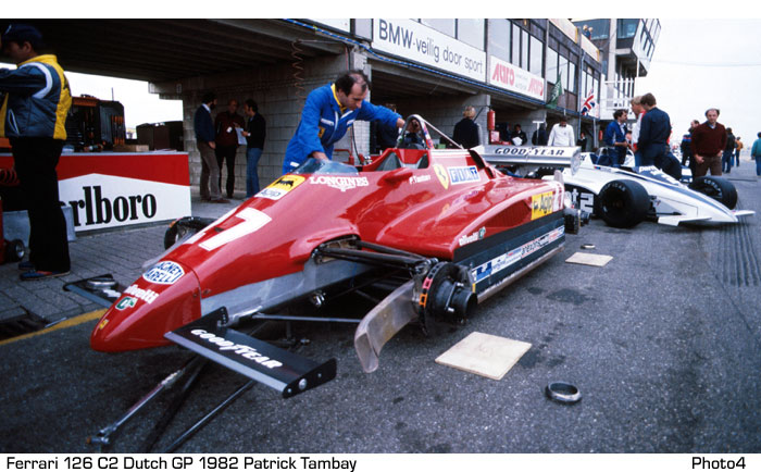

Isso mesmo , tens toda a razão, a partir do Grande Prémio da Holanda, o C2 já correu com esta configuração na carenagem, esta que está na foto.
Os pontões laterais já não se prolongam até aos braços da suspensão dianteira, nesta versão.
Esta configuração inaugura também , na Ferrari uma maior preocupação com a segurança dos pilotos, vide as fotos após este GP!
È tudo muito diferente a nivel da monocoque e de todos os equipamentos de segurança.
Nos anos seguintes, sim , tivemos o 126C3 e o C4 que, para mim,até hoje foram dois dos carros mais lindos da F1!!!

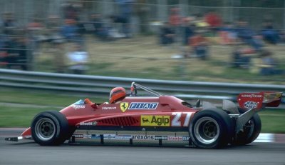

As fotos que estão neste trabalho são de facto da 2ª metade do campeonato de 1982, já depois do Gilles ter falecido..Na altura em que estava a tentar decidir qual a cor das tampas das válvulas fiquei com a dúvida se eram pintadas de cinzento ou de vermelho. Mesmo na publicação que comprei não dá pra perceber porque as fotos do motor ou são dos 1ºs GP´s (Africa do Sul e USA West) ou salvo erro a partir do 9º (penso que é o da Holanda). Acho k na publicação vem isso explicado isso mas Japonês não é o meu forte :S
Por isso decidi fazer uma versão com as tampas em vermelho e outra em cinzento.
Outra diferença que deu pra perceber é o facto dos escapes nos GP´s de Africa do Sul e USA West serem maiores, coisa que o kit da Fujimi também não fornece. Essa é outra das razões pela qual me tenho concentrado mais no carro de Imola...

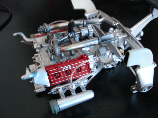

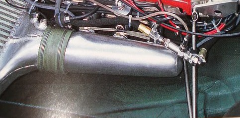

Já agora tenho uma pergunta:
Como é que colaste os tubos de vinil nesta peça do kit??
O que usaste pra fazer a ligação entre os tubos e a peça??
Tenho usado conectores electricos mas já reparei que tu utilizas uma peça quaçlquer que eu não consigo perceber bem o que é...E tenho tido montes de dificuldades com a junção dos tubos com a peça.
Apesar de usar super cola 3 pra colar os tubos às peças volta e meia descolam-se...

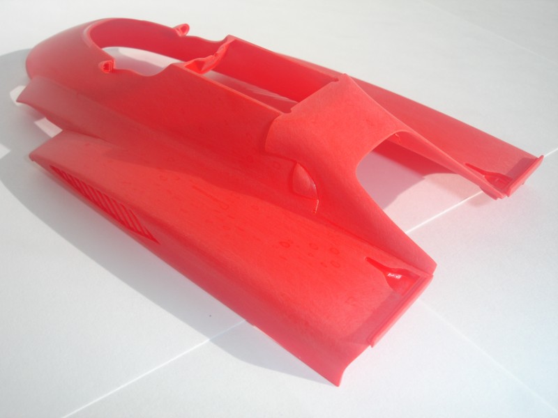

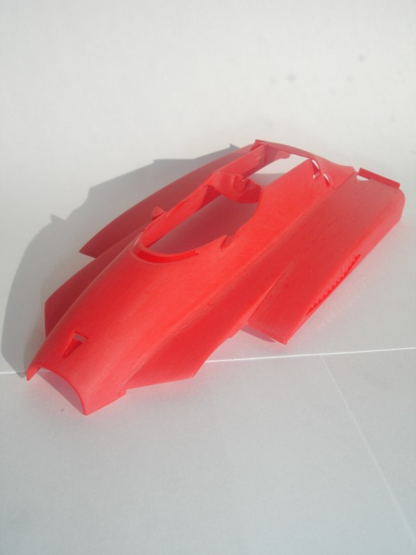

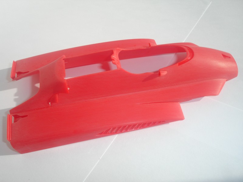

Pois andava, mas agora já não anda, depois de ter terminado o 126CK virei-me outra vez para este menino que diga-se de passagem já estava a pedi-las.
Como tive um azar com a carroceria, devido às brincadeiras do meu gato
que me atirou com a peça ja toda pintada, decalcada e envernizada ao chão, resultando daí terem saido bocados da pintura em locais nada faceis de disfarçar, resolvi, decapar tudo e ao mesmo tempo comprar uma nova folha de decalques.
A folha já chegou faz uns tempos, já tinha posto a carroceria de molho no óleo de travões também, só faltava retirar todos os bocados que não sairam, foi o que fiz, passei estes últimos dias a limpar tudo e no fim voltei a dar uma lixadela por toda a peça, agora venha o primário.
Quanto é pergunta do Tito: Não utilizei tubos de vinil, mas sim fim de pesca, muito fino, é muito fácil de trabalhar e para fazer as conecções aos colectores de admissão utilizei isso sim, tubo de vinil, descarnado de um fio electrico, depois foi só encaixar o fio de pesca lá dentro e colar no carro com cianocrilato, bem fácil.

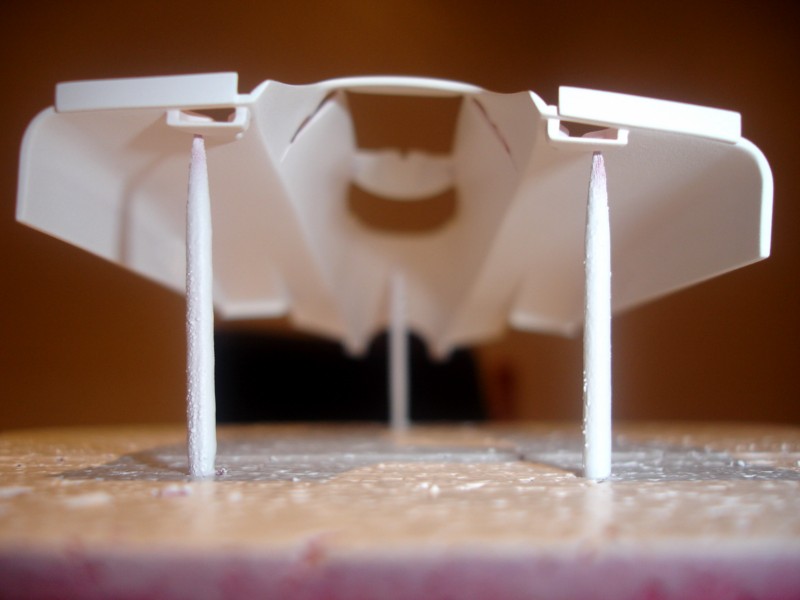

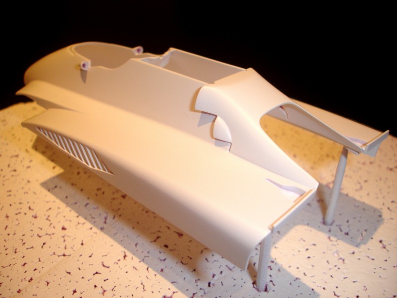

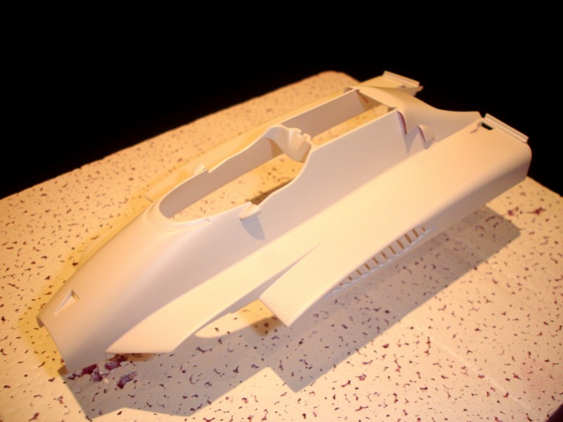

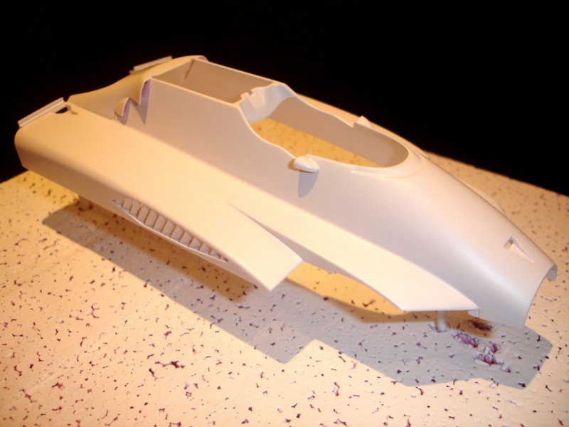

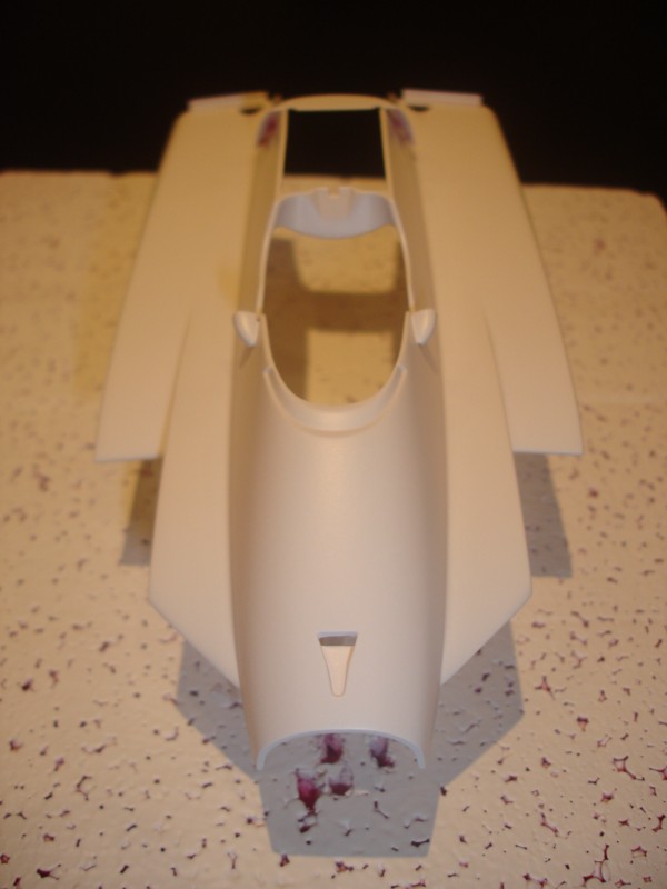

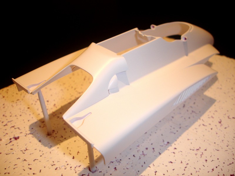

Olá a todos.
Esta semana andei á espera que o clima melhorasse para assim poder dar primário no Ferrari.
No fim de semana passado, deixei tudo preparado, lavei muito bem a carenagem, para retirar tos os residuos do pó da lixa e também as marcas de gordura.
Depois, na segunda feira apareceu um bocadinho de sol e aproveitei logo para dar a primário na parte inferior, depois tive que deixar secar durante dois dias, e como estava a chover não me preocupei muito, pois eu costumo dar as tintas a spray no exterior, na minha varanda porque a patroa não quer cheiros a tinta dentro de casa, e para conseguir fazer as coisas com um minimo de qualidade tenho que esperar que o clima esteja seco, quente e sem vento
, o pior é que choveu o resto da semana, só ontem é que consegui dar o respectivo na parte superior, hoje aproveitei para tirar umas fotos.
Este tópico está quase a fazer um ano e ainda não tenho o Kit acabado..
