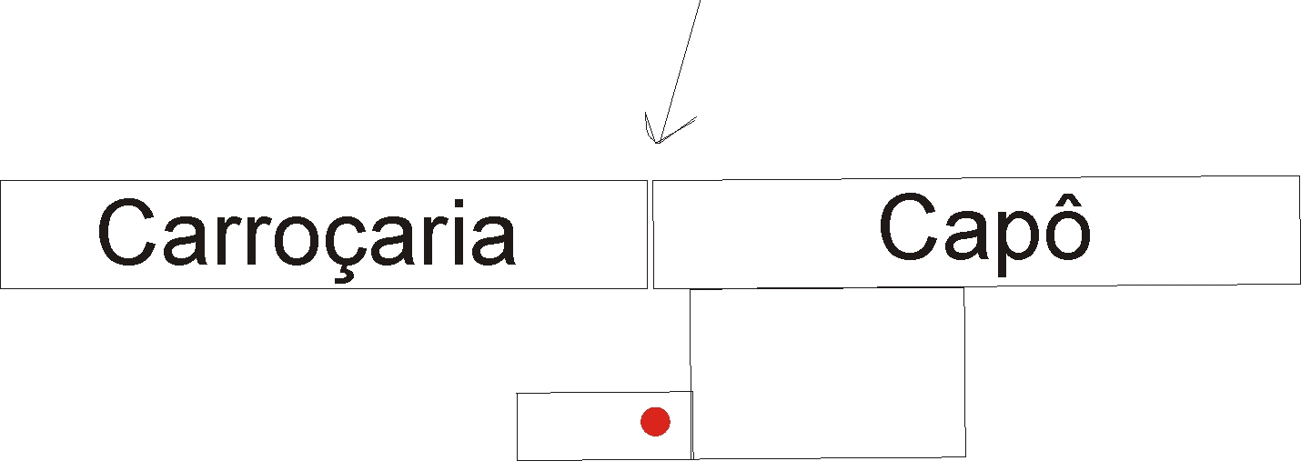

Zé não tenho fotos de referência, tenho sim a ficha de peças de substituição
O problema é quase identico às outras, estão reproduzidas quase como o original, mas depois postas no sítio ou fica com folga quando é fechado, ou não abre porque bate na carroçaria, tenho que pensar em algo deslizante, talvez como as outras!

A peça que fizeste tem o sofisticado alfinete, que acho que não devia ter.
Pois o que faz a tampa subir ou seja deslocar-se correctamente é o amortecedor, e a peça fica fixa na tampa.
Enviado: terça jul 21, 2009 10:55 pm
por borntobedevil
Zé o alfinete está no 1, que é onde a dobradiça terá o eixo, o 2 é a parte que fixa a carroçaria, e o 3 é a parte que fixa o capô, o amortecedor é só para segurar o capô aberto, digo eu!
Com um pequeno esboço feito no Corel (que dá para mudar os eixos) não consigo, com um eixo fixo fazer com que o capô abra sem bater na carroçaria!
É que se na anterior foi relativamente fácil fazer um "eixo móvel" nestas ainda não consegui ver como faze-lo, ainda por cima o espaço para a dobradiça e seu suporte é mínimo!! :?
Enviado: terça jul 21, 2009 11:04 pm
por josecam
És capaz de ter razão, mas não estou a ver no desenho como é que o "2" fixa na carroçaria.

Deve fixar do lado que não se vê com 2 parafusos, digo eu!
Entretanto já descobri onde pode ficar um eixo imaginário, mas só pode ser mesmo imaginário, pois fica do lado de fora do capô, mais oumenos onde está a seta do esboço, o que quer dizer que vai ter mesmo que ser um eixo móvel, mas onde e como????!!!!! :oops:

Já descobri onde colocar tudo com eixo móvel, vão ficar quase identicas às outras!!!! :D
