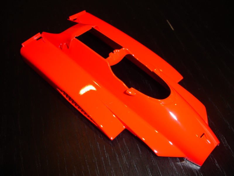

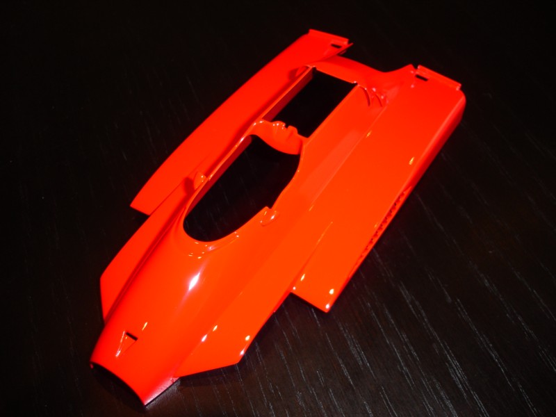

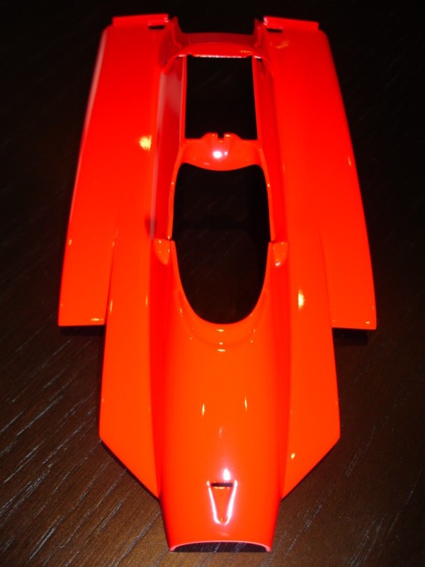

Continuo a batalhar neste modelo, depois de ter pintado a carenagem com o spray Tamiya TS-8 deixei-o a secar cerca de 3 semanas e hoje coloco aqui as fotos.
Como esta semana estou de férias vou tentar fazer mais umas coisitas.
O próximo passo é colocar os decalques e depois disso, envernizar muito bem com o verniz TS-13, com muito cuidado, pois apesar de não me ter atacado os decalques no 126Ck, todo o cuidado é pouco, vou dar cerca de 4 camadas, começando por duas muito "lights" e depois na terceira dou mais um pouco, a última será mais pesada.
Se tudo correr bem vai ficar mais umas duas semanas a secar e então depois e, neste caso se for necessário dou uma polidela ligeira.
Depois só falta colar o ecrã que tb já está pintado de azul transparente e mais alguns acessórios, espelhos, entradas de ar, etc.
Et voilá: ainda falta cerca de um mês para acabar este modelo, já está começado à mais de um ano. :? :?
Se não fosse o raio do GATO!!

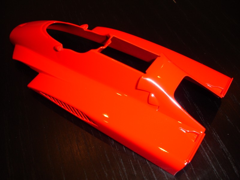

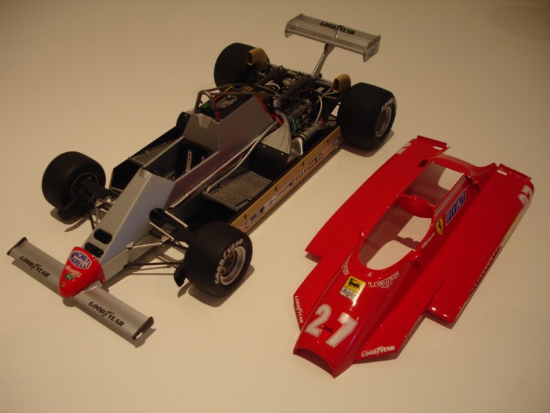

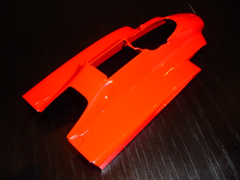

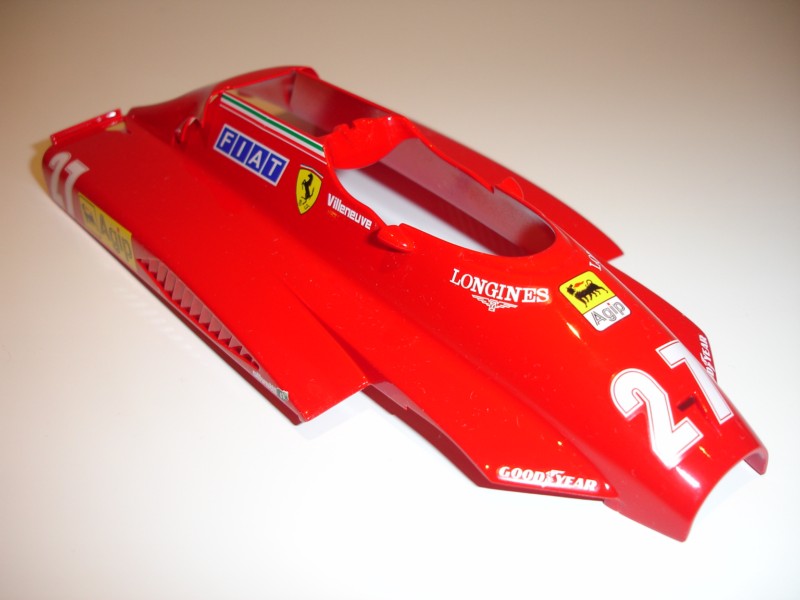

Olá.
Hoje terminei de colocar os decalques, foi uma tarefa bastante fácil visto o modelo ser quase todo plano, praticamente nem foi preciso usar o micro-sol.
Só uma nota: estes decalques são muito "duros", custam a adaptar-se ás superficies, nem quero imaginar o que seria colocar decalques assim num modelo cheio de irregularidades. :(
Agora vou lavar muito bem a carenagem para retirar todas as manchas e residuos de gordura e, se o tempo ajudar, amanhã conto dar o verniz.
Kostinha

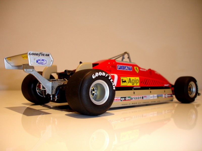

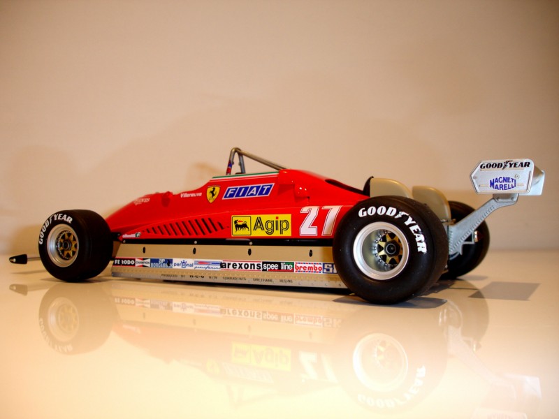

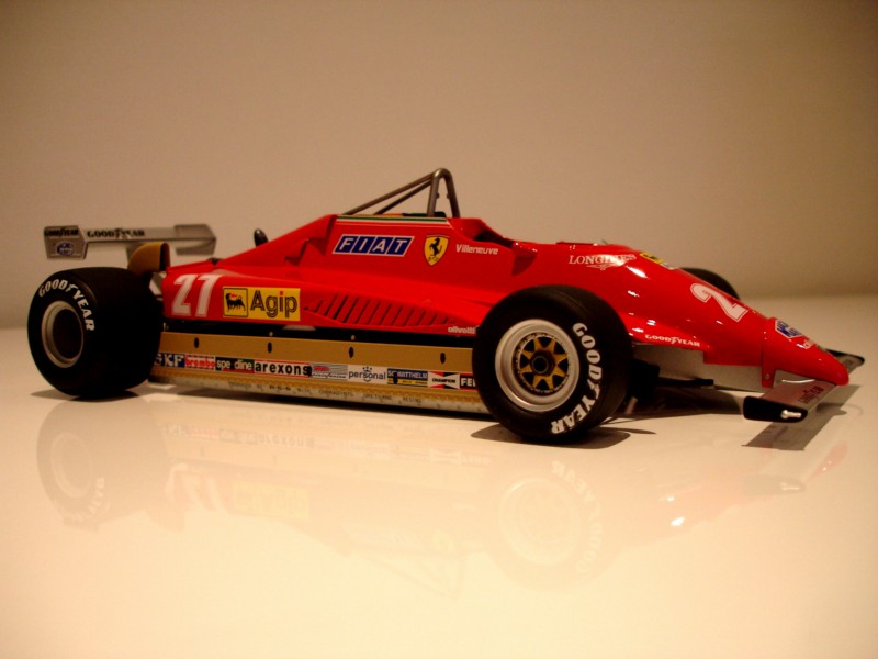

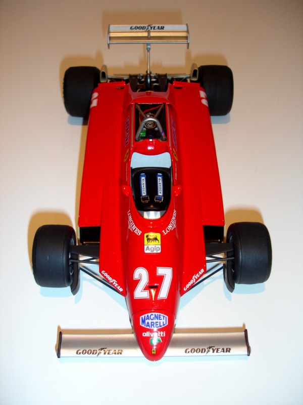

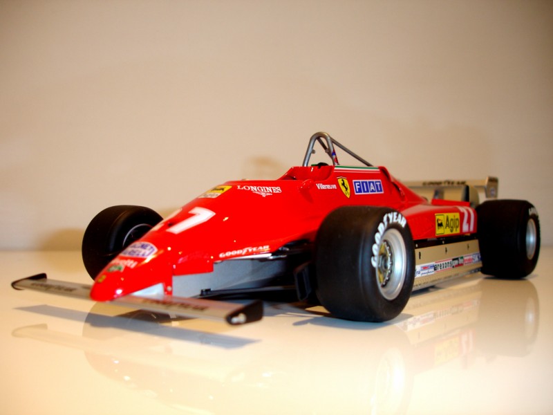

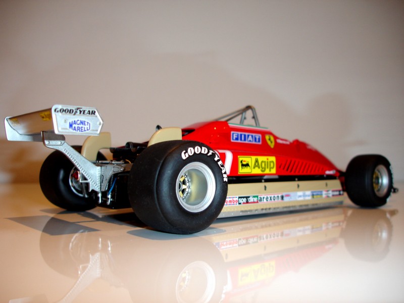

Olá a todos,
Voltando ao modelismo, deixo-vos aqui mais umas fotos "of the real thing", enquanto o verniz seca, já que, nestas fotos ainda não tinha sido aplicado, entretanto e enquanto não termino esta coisa, já ando a olhar para as pilhas de caixas para ver qual vai ser a próxima vítima.
Kostinha
