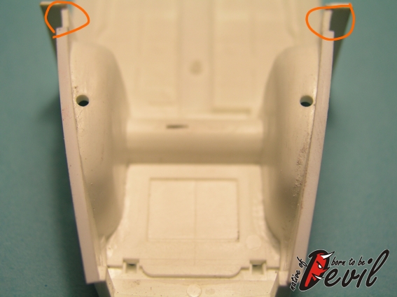

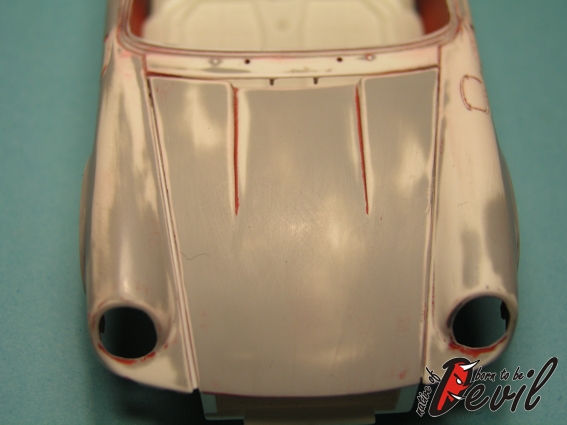

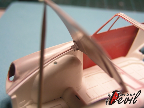

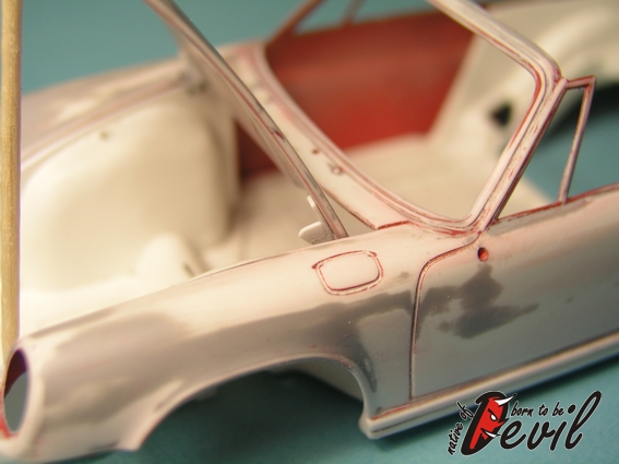

Prte já está feita, vou aproveitar a dobradiça feita sem a peça que prende ao chassis, o eixo vai ser móvel e trabalhar na ranhura que fiz para o efeito, acrescentei também umas tiras de Evergreen, para eliminar uma folga algo inestética entre o chassis e a carroçaria.
A foto
A foto
- P7220014.JPG (146.26 KiB) Visto 3761 vezes
Está coisa de arranjar soluções para os problemas, causa problemas!!!!!!!!!
Era para deixar as dobradiças para amanhã, mas a curiosidade para ver se funcionava foi maior!
Já estão feitas
Já estão feitas
- P7220015.JPG (155.87 KiB) Visto 3759 vezes
- P7220016.JPG (160.34 KiB) Visto 3759 vezes
- P7220017.JPG (163.07 KiB) Visto 3759 vezes
Olá Devil,
Ia-te sugerir que avançasses o eixo de rotação da peça um pouco mais para a frente de forma a evitar o choque das peças, mas já resolveste o problema... desta forma eh, eh.
Dá um gozo danado qd conseguimos por as coisas a funcionar, não dá?
Uma pergunta: o bocado do capot que entra para dentro da mala não vai bater em nada, pois não? Já confirmaste?
Por acaso confirmei, mas quando assim não acontece, conto sempre com o Josecam para me lembrar, trabalha pouco, mas lembra-se de coisas que eu só me lembro depois de feitas!!!!JMCARC1 Escreveu: Uma pergunta: o bocado do capot que entra para dentro da mala não vai bater em nada, pois não? Já confirmaste?
Estive a fazer as "contas", para por o capô a abrir como o original, sem entrar aquele bocadinho, tinha que colocar o eixo no meio do tablier, além de dar muito trabalho, não ia compensar no trabalho final!
,borntobedevil Escreveu:Estive a fazer as "contas", para por o capô a abrir como o original, sem entrar aquele bocadinho, tinha que colocar o eixo no meio do tablier, além de dar muito trabalho, não ia compensar no trabalho final!
Sim, penso que o compromisso que alcançaste é muito bom, e bastante realista.
Tb vou ter esse problema no capot do Alfa 156, mas com o problema de que vai bater no forro interior.. já estive a pensar como fazer e parece que vou ter de "partir um pouco a cabeça"
Como tenho que verificar todos os teus avanços e as asneiras da Sofia, ou seja um olho no Diabo e outro na Sofia, fico sem tempo para o meu Toyotaborntobedevil Escreveu:
Por acaso confirmei, mas quando assim não acontece, conto sempre com o Josecam para me lembrar, trabalha pouco, mas lembra-se de coisas que eu só me lembro depois de feitas!!!!![]()
Sempre é melhor culpas-me a mim, que a Sofia, pois ela com toda a sua inocência ainda não consegue perceber que o pai se está a desculpar com ela, mas acredito quando perceber se vai vingar!!!

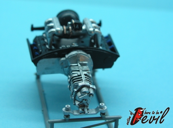

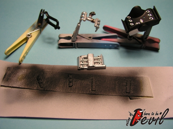

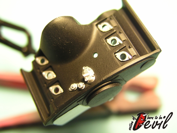

Por isso a noite de hoje foi dedicada ao motor e a alguns detalhes do mesmo!
- P7230018.JPG (193.55 KiB) Visto 3718 vezes
- P7230019.JPG (154.11 KiB) Visto 3718 vezes
- P7230022.JPG (165.84 KiB) Visto 3718 vezes

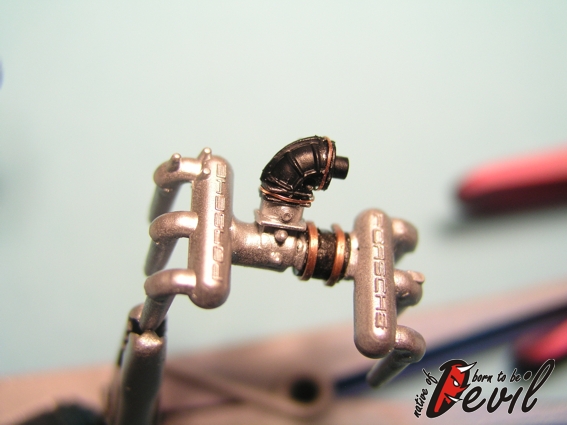

"Muitá fixe" (como diz o meu filho), gostei dessas falanges do colector de escape, mas não te esqueças dos fios do motor
As dobradiças das malas estão muito realistas, (se não funcionar podes deixa lá o palito a segurar)
Muito bom.
FSousa.
Fernando, estás a ver o motor ao contrario!!!!!!
São os colectores de admissão!
E sim, os palitos já servem para segurar!!!!

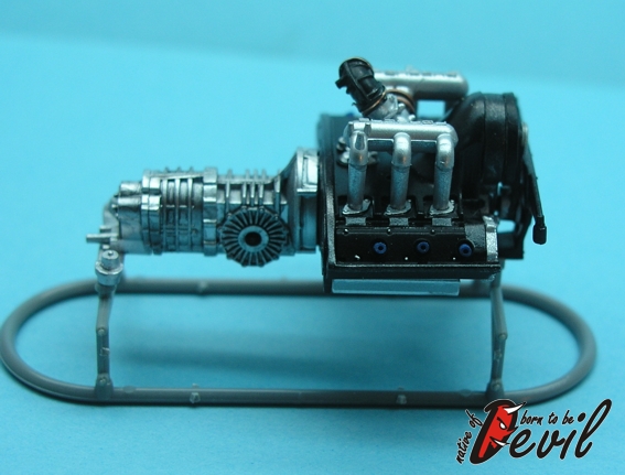

Ainda não tem fios, mas já evoluiu um bocadinho...

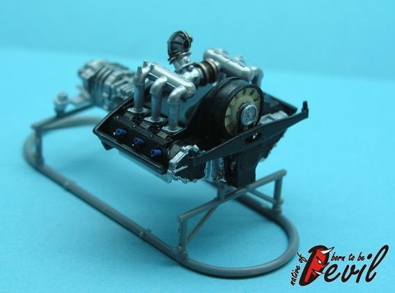

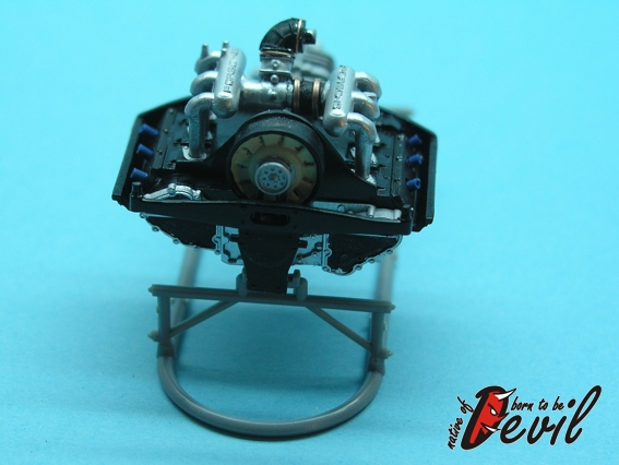

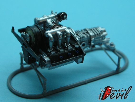

- P7230023.JPG (174.03 KiB) Visto 3683 vezes
- P7230024.JPG (178.22 KiB) Visto 3683 vezes
- P7230025.JPG (165.23 KiB) Visto 3683 vezes
- P7230026.JPG (181.66 KiB) Visto 3683 vezes
- P7230027.JPG (176.04 KiB) Visto 3683 vezes
DÁ-LHE LENHA
Tá porreio Pá.
O suporte do motor tambem faz parte do Kit ou fabrico do diabo?
Zé o suporte vem com o kit, todos os Fujimi EM o trazem para se quisermos deixar o motor fora, no meu caso só vai mesmo servir de bancada de trabalho na montagem!josecam Escreveu:Tá porreio Pá.![]()
