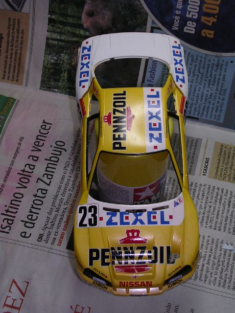

Pensavam que eu estava quieto e sem fazer nada ? Ha !
Começei uma trilogia de Nismos, todos baseados no Nismo, versão 2001 da Tamiya : Pennzoil Zexel, Loctite Zexel e Calsonic.

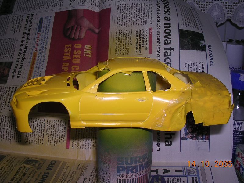

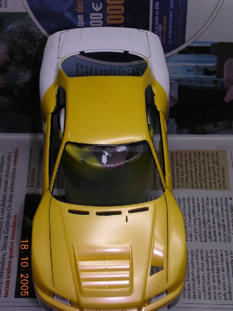

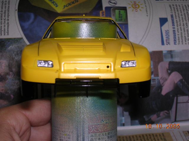

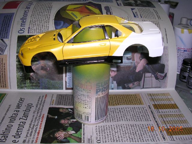

Comecei com este em amarelo. A traseira é branca e o resto do corpo é em amarelo perola. Como esta cor é algo translucida, depois do primario, apliquei duas camadas de amarelo norma, para depois levar com a cor final. Não sei se conhecem, mas é um cor ligeiramente metalizada.

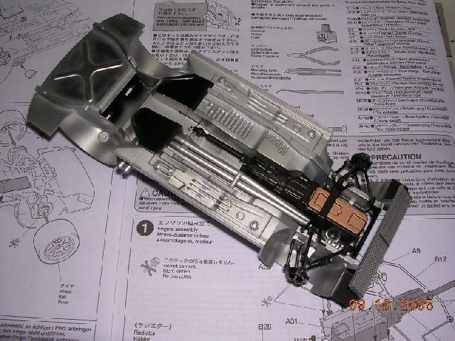

O chassi foi pintado com Testors metalizado, que tem a particularidade de secar muito rapido, não nessitam de cores bases tipo preto brilhante e depois de seca, podem ser polidas.

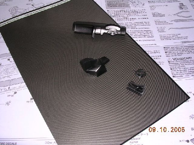

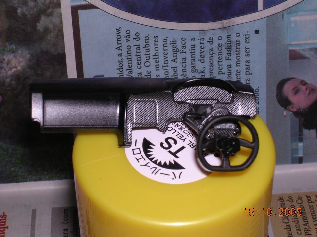

O tablier, coluna de direcção e comando da caixas de velocidades vão levar decalques de carbono da SMS 1/20.

Quando se trata de delinear bem as linhas, uso a fita Tamiya, bem pressionada com palito. Após essa fase, uso fita normal de mascarar e pincelo com maskol. É mais barato e eficaz :D Os eventuais residuos de cola, removo com coupound fine.

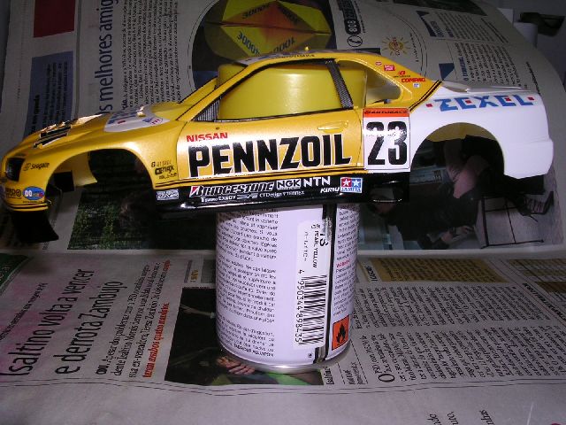

Mais um avanço: a carrossaria será lavada e depois aplicados os decalques.
Apliquei carbono no tablier e coluna de direcção e na caixa dos comandos da transmissão.
Por hoje é o que há... 8)

Esse carbono no tablier deixou-me louco... gostava de conseguir fazer isso...

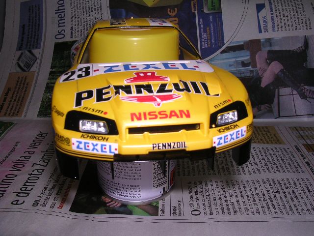

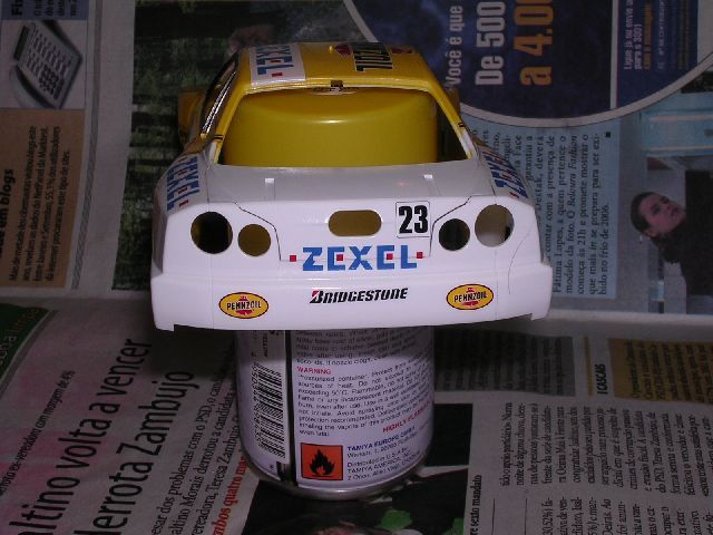

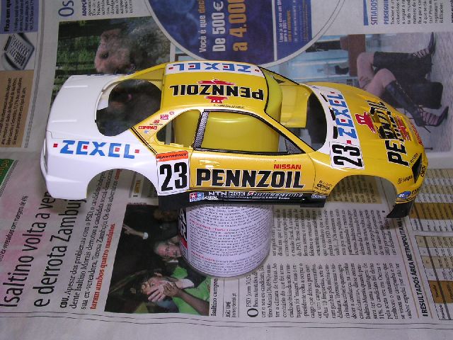

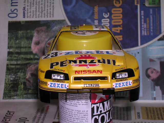

Então aqui vai a carrosseria pronta de decalques. O simbolo do capot é meio manhoso, são vários pequenos decalques, mas com microset e secador, não há problema.
Agora falta lavar tudo com agua destilada, secar bem uns 2 dois e depois, verniz.
Pjesus: os traços dos paineis foi com caneta usada nos acetatos.

Está a ficar muito fixe, que verniz é que vais dar?
PS: Caneta de acetato mesmo muito fininha e 'soft-tip', certo?
A carroceria está perfeita. Parabens. Se o verniz lhe der o acabamento brilhante vai ficar uma obra prima.
