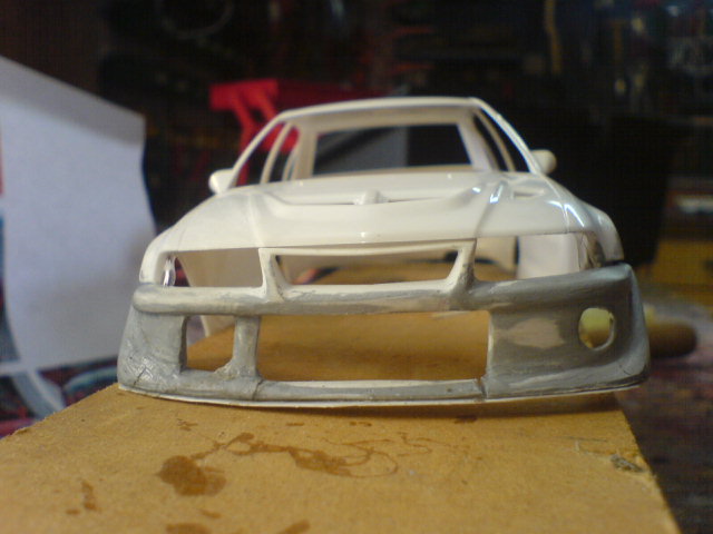

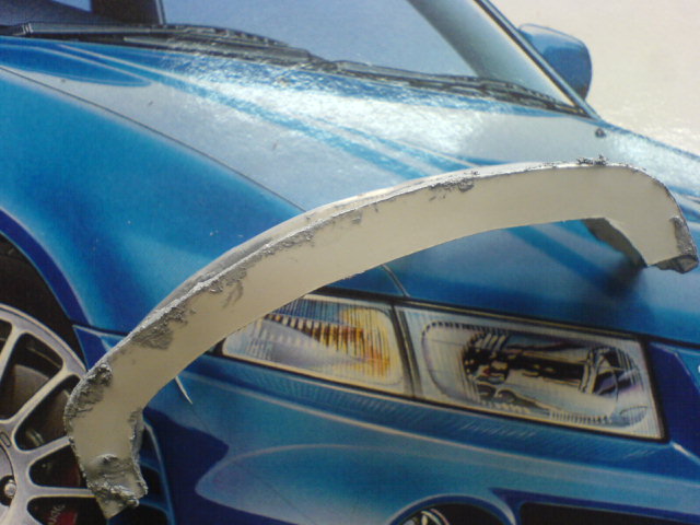

Boas este é um kit que eu já andava para fazer á muito converter um Lancer Evolution 6 para um Lancer Evolution 6.5 Tommy Makinen Edition(acho que se escreve assim). O original é o da Tamiya e a qualidade do plástico é muito boa. O pára choques da frente tive que o cortar, aplicar evergreen em alguns sitios e muito batume agora falta lixar dar acabamento ao párachoques. Comentem critiquem e ponham duvidas.
p.s.eu sei que existe o pára choques em resina mas não me pareceu ser dificil de alterar o original por isso poupei dinheiro e não está muito diferente do em resina.
cumps+Daniel

Última edição por Daniel_evoVIII em terça fev 20, 2007 5:35 pm, editado 4 vezes no total.
Ainda está um pouco em bruto mas isso com lixa vai ao sítio! Continua!

Pois há pouco estive a analizar melhor o feitio do pára choques e nas esquinas não é tão tão curvo mas já lhe estou a fazer umas esquinas logo ponho fotos.

Daniel, bom trabalho. Os espelhos é que não são iguais, mas tirando isso, está aí um bom avanço...

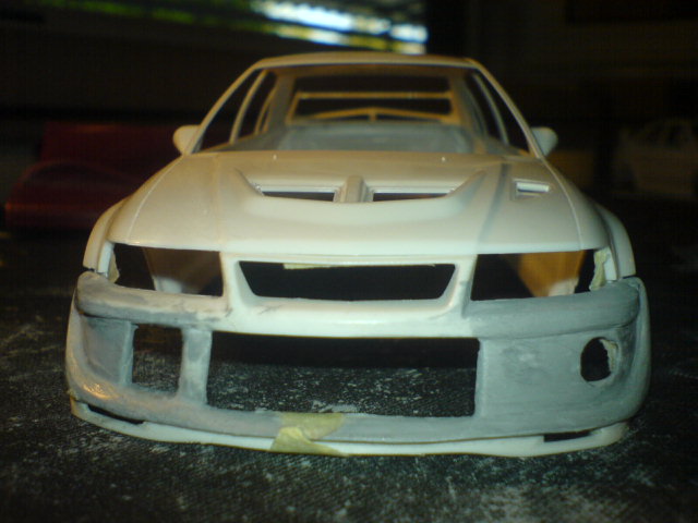

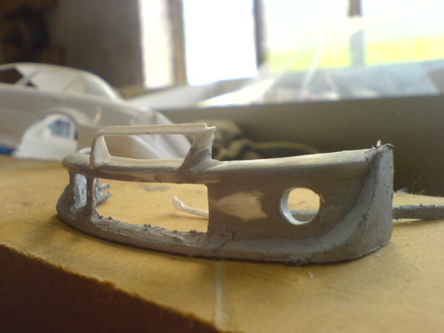

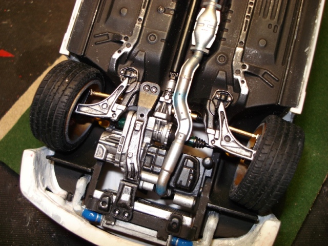

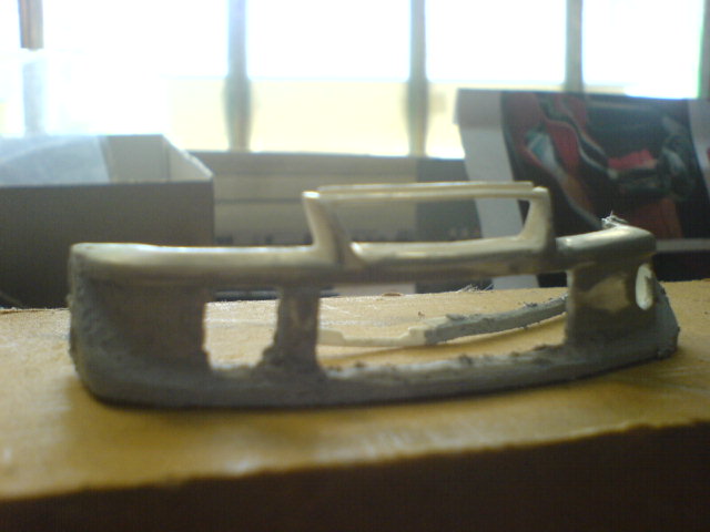

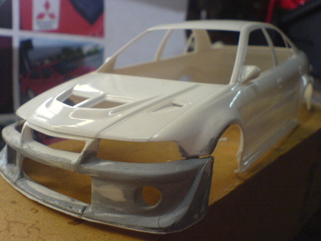

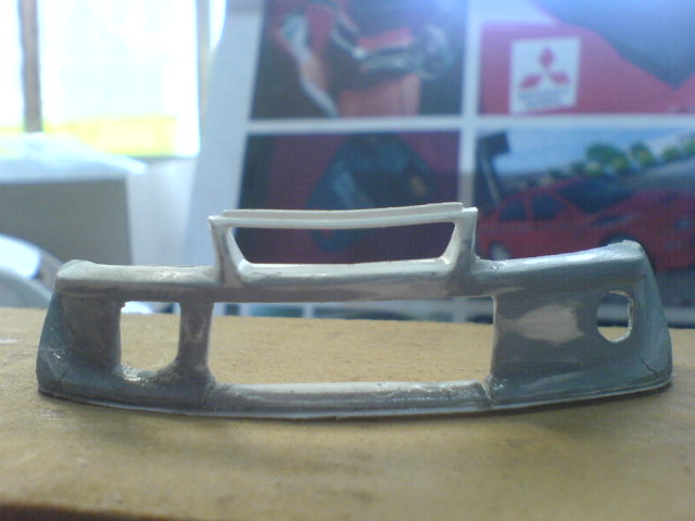

Boas ficam aqui mais algumas fotos do progresso deste azarado pára choques digo isto porque no dia em pus as primeiras fotos deixei-o no parapeito da janela e fechei-a ou seja parti-o ao meio. Bom mas hoje estive a endireitá-lo e a meter mais batume é que estava muito torto, além de ter 3 ou 4 mm de diferença aos guarda lamas da carroçaria :oops:
cumps Daniel
Já direito
Já direito
ainda torto
ainda torto
ainda torto
ainda torto
ainda torto
ainda torto
Só uma coisa, como é q pusest o betume? Puseste por cima da peça, e foste moldando n e? Como nunca utilizo mto iss, esta tua ideia tá me a dar outra... :D
ralifactory
Mensagens: 137
Mensagem por ralifactory »
Boas. Bom trabalho Daniel força com isso. Eu uso a" barra repara tudo "há venda nos supermercados. Metes-se á bruta e em cinco minutos fica rijo , depois corta-se, fura-se lixa-se etc.
Daniel_evoVIII
Mensagens: 207
Mitsubishi Evo 6 conver 6.5 tme
Mensagem por Daniel_evoVIII »
Boas. Quanto ás questões do "Kandrix" eu utilizei folhas de plástico evergreen para as formas que queria e depois foi batume da Tamiya aplicado em pincel e tambem com espátulas pequenas(laminas do x acto de forma triangular :roll: ). Quando a isso do repara tudo que o "ralifactory" aqui disse que usava tenho exprimentar é que o batume estala muito facilmente e se isso fôr melhor 8) . Já agora "ralifactory" isso lixa-se bem quanto o batume??
ralifactory
Mensagens: 137
Boas. Lixa-se bem, corta-se bem com X-acto. recebe bem o betume e o primário. Convem é misturar muito bem e não precisa de cola para agarra em que quer que seja.
obrigado pelas dicas. :wink:

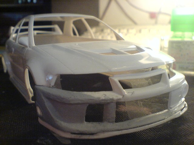

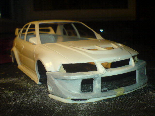

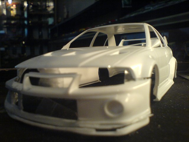

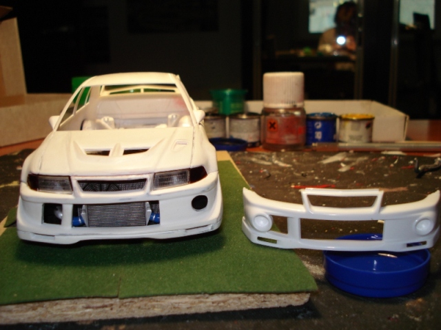

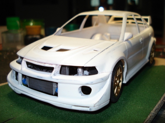

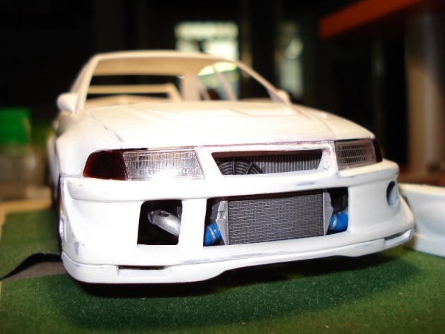

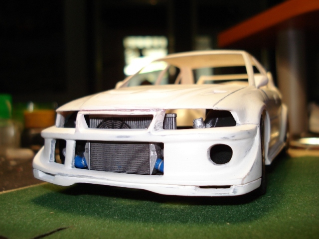

Boas o pára choques já está feito finalmente, já dei o primário no carro e já está pronto para o vermelho ficam aqui mais algumas fotos.
Comentem e critiquem.
O antes e o depois
O antes e o depois
Parece que vais no bom caminho... depois do que sofreu esse pára-choques ele tem agora muito melhor aspecto.
Força nisso!
