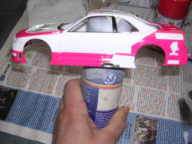

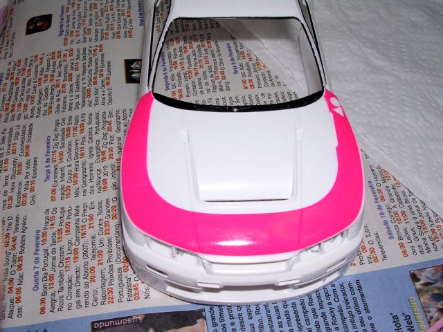

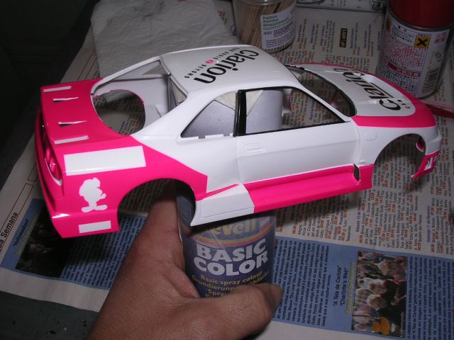

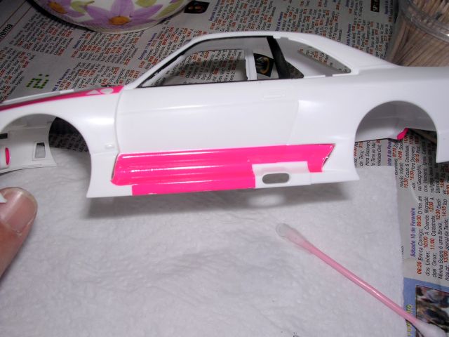

Quem não viu já este carro por ai e o mal que se escreve acerca dele nos fóruns ? Mal, por causa dos decalques, que são mais que muitos e extensos.

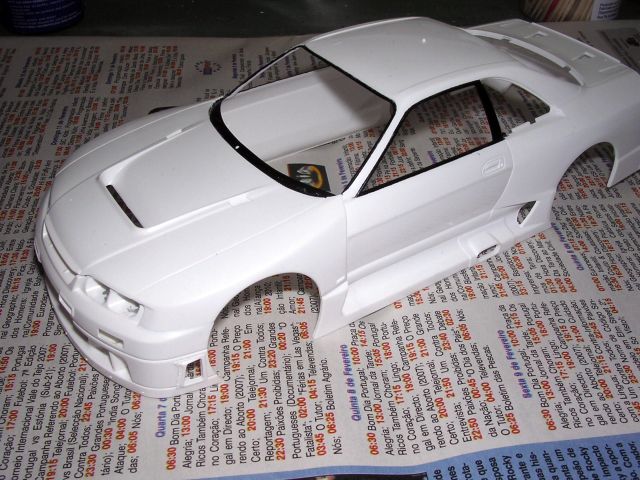

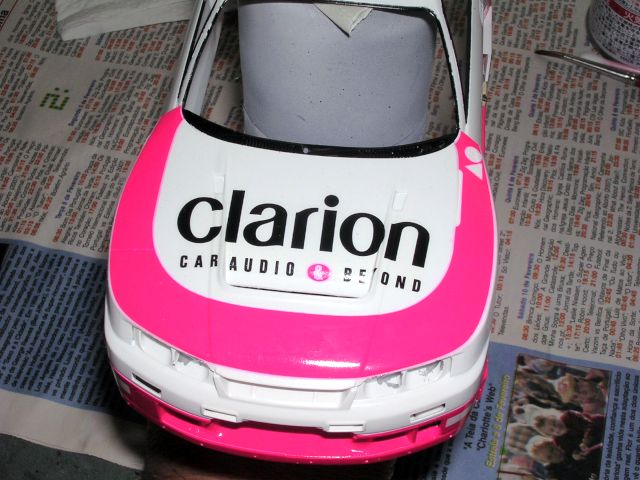

Pois é...este "gajo" já andava a fazer troça de mim há muito tempo, demasiado até. Pensei em fazer mascaras e pintar o "discreto" rosa, mas havia dois problemas :
1 - Cor. Não há nada que se pareca. Nem Vallejo nem Tamiya. Talvez Mr.Color que vi só esta semana à venda no Hiroboy...
2 - Mascarar em condições o "U" no capot. A face interna seria o menos, mas e a externa com tão pouca superfície ?
Andei neste "vai/não vai" anos. Até que na semana passada comecei a pensar se eu já tinha feito o Accord Jaccs, não era este que rosinha iria ficar a rir-se de mim. Mãos à obra !!!

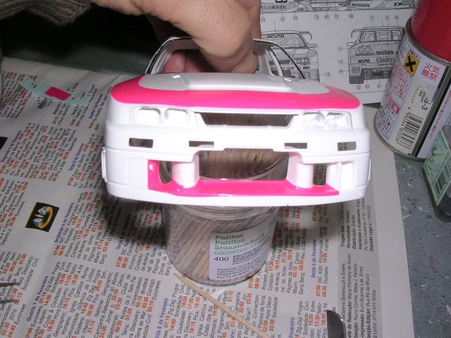

A coisa faz-se. É preciso atenção, muita atenção e paciência de chinês. Alguma planificação sobre qual o decalque a colocar antes de qual outro para minimizar as junções dos mesmos. Depois são precisos secador e dois baldes de Micro-Set e Micro-Sol :D
A parte realmente complicada e muito chata foi no spoiler dianteiro, que é tapado com vários decalques.
Aqui está o resultado parcial da carroceria. Os frisos terão de ser corrigidos.
Ah! Só lhes posso dizer que foi altamente viciante a colocação desta carrada de decalques. 8)

Perece-me impecável, não falhou nada! Os decalques estão bem colocados e sem bolhas... parece pintado!
Continua que está a ficar brutal!
Bem, essa colocação de decalques é uma lição, brutal :shock:
Continua que está a ficar fantástico :wink:
Boas Luís, parabéns pelo excelente trabalho realizado até agora neste dificílimo modelo.
Eu próprio já o tinha tentado fazer à uns anos. Lavei a carroçaria, preparei tudo, mas depois de analisar bem os decalques e fazer varias tentativas para replicar a cor para eventualmente cobrir algumas áreas não devidamente cobertas pelos decalques sem sucesso acabei por arruma-lo e passar para outro.

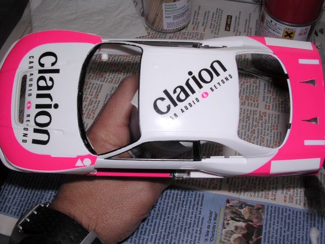

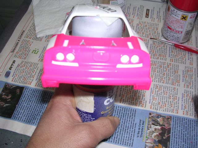

Na terceira foto existe uma pequena área no pára-choques traseiro que não ficou coberta, como pensas remediar essa situação?
Continuação de um excelente trabalho e cá estarei para ir seguindo a construção desde belíssimo carro.
Akira Escreveu: Na terceira foto existe uma pequena área no pára-choques traseiro que não ficou coberta, como pensas remediar essa situação?
Onde ? Apenas ficou em branco na traseira as caixas dos farolins. Na mala, os dois rectângulos correspondem aos suportes da asa e os triângulos levam por baixo dois colectores de admissão de ar.
Todos os pedaços brancos no meio do rosa, são base para o restante da decoração.
O pior mesmo, foi a tapar os espelhos com decalques. Mas isso, já lá iremos... 8)
Lol, a “falha” que eu estava a falar afinal é um reflexo de luz =)

Esse parachoques traseiro deve ter dado um trabalho infinito.... Well..keep going

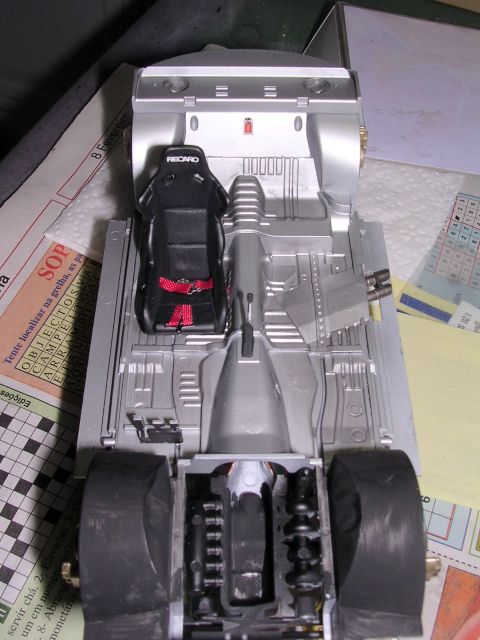

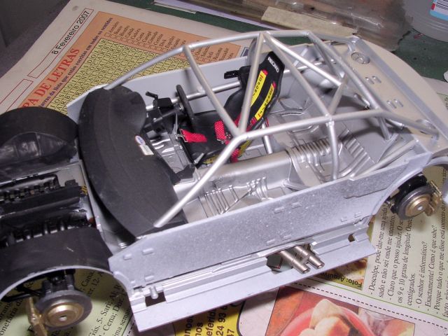

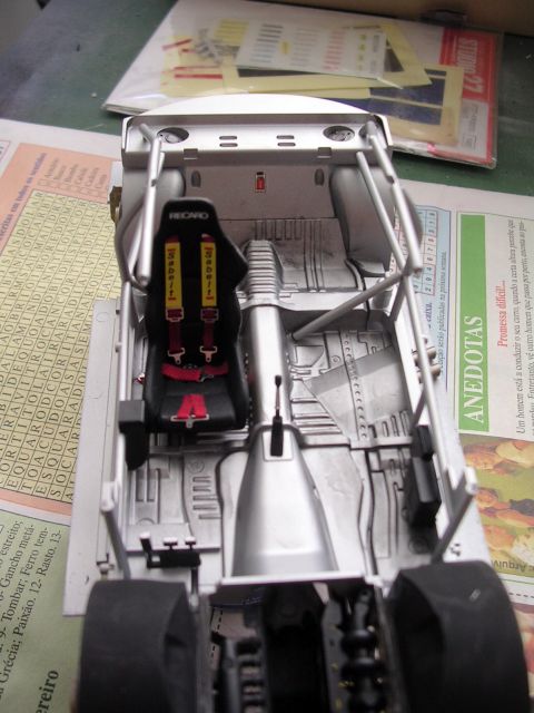

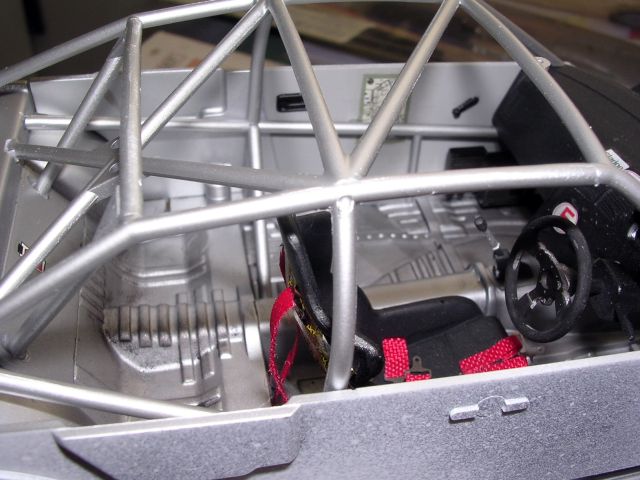

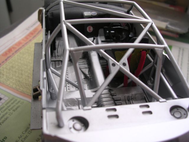

O carro está quase, quase pronto. Falta finalizar as jantes e colocar a asa traseira e já está.
Mas por agora ficam os interiores.
Fechado.
Fechado.

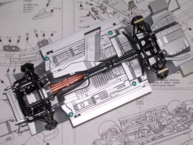

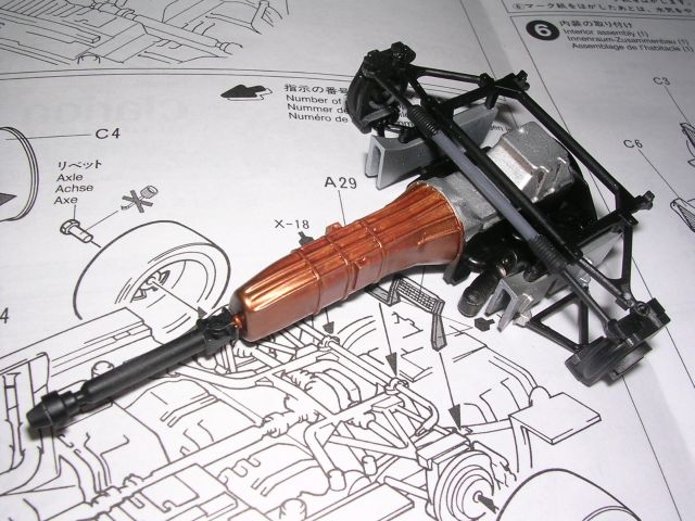

Chassi. Pintado com AS-12

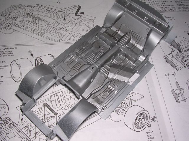

Parte inferior do chassi. Tudo no lugar

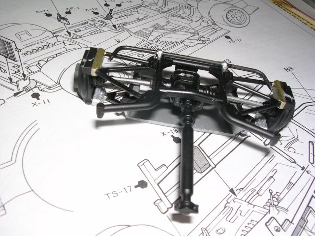

Suspensão dianteira
Suspensão dianteira
Suspensão traseira
Suspensão traseira

Que fita é essa que utilizas para os cintos??
Têm uma textura porreira 8)
Continuação do bom trabalho :wink:
rookie Escreveu:Que fita é essa que utilizas para os cintos??
Pois tem...vinha com o PE dos cintos da Studio 27

Isso é que é rapidez! A carroçaria deve calçar que nem uma luva esse chassis.
