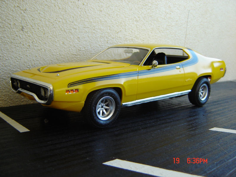

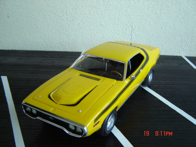

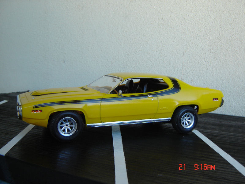

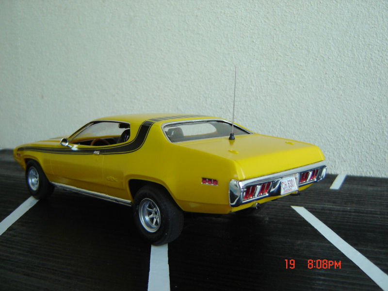

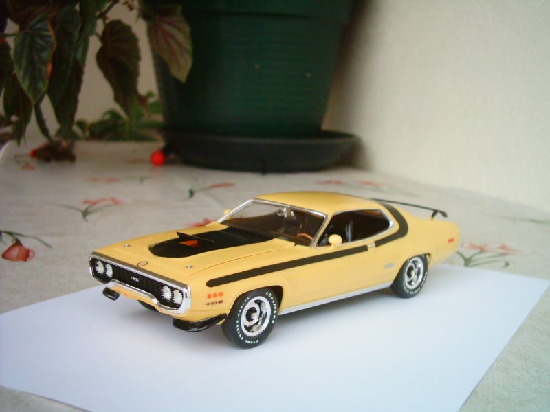

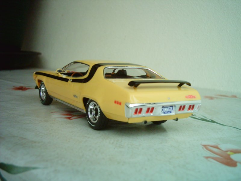

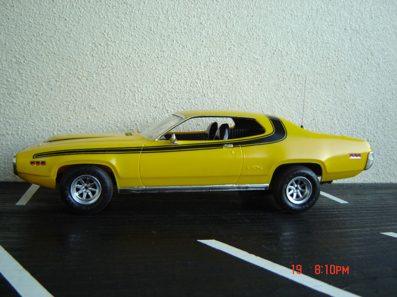

Olá a todos, :wink:
Existe um programa na Tv Cabo que se chama "extreme makeover". 8) Traduzido dá "mudança radical" (mais coisa menos coisa), ou seja foi o que aconteceu a este modelo. :o
Como ainda não tinha o carro da "Daisy", e não queria estar a gastar mais €€€, resolvi desmontar o anterior e voltar a montar no carro da "Catherine Bach", na 1º temporada dos "dukes", o plymouth GTX de 71 mais conhecido por "Roadrunner", muito trabalho, muitas horas e muita paciencia :x
Aqui ficam as fotos de antes e depois...
Imagem 049.jpg (102.41 KiB) Visto 5812 vezes
Imagem 039.jpg (85.07 KiB) Visto 5812 vezes
Imagem 043.jpg (113.74 KiB) Visto 5812 vezes
Depois...

Espetaculo!!!!
Muito bom trabalho. Uma mudança 5*.
Gostei bastante.

olá charger,eu para dizer a verdade gostava mais do primeiro,na tua reconstrução o modelo está com um ton de plastico e os paineis das portas por pintar!Quando os pintares vais ver a diferença!

À excepção dos paineis das portas (details, details... :)),penso que não há nada mais a apontar.
Pessoalmente, gosto mais da versão transformada! 5 ***** !!

Bem visto! :wink: Esqueci-me desse pormenor :oops:
quanto a pintura, ela é mesmo assim, ou melhor eu é que lhe dei essa tonalidade. 1 mão de primário, 2 de amarelo e uma de verniz mate, para terminar dei-lhe uma passagem de polish para lhe realçar um pouco o brilho :)
Obrigado aos outros pelos comentários!

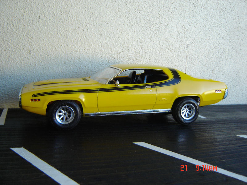

Problema resolvido! :wink:
Imagem 025.jpg (86.75 KiB) Visto 5723 vezes
Imagem 019.jpg (109.6 KiB) Visto 5723 vezes
Lindo!!!!
Tá Impecável! :D

Mais um excelente trabalho, ficou muito bem feito. Só falta a Daisy posando do lado dele :D
Agora um pequeno truque que me ensinaram a algum tempo, para que os logotipos e emblemas fiquem mais realistas antes da última demão da pintura do modelo (neste caso o amarelo) aplique o Bare Metal sobre o emblema e recorte com o estilete bem próximo da borda, não precisa ficar muito perfeito pois a tinta vai recobrir.
Após a secagem da tinta, com uma lixa bem fina, vá removendo a tinta do emblema até ficar aparente. (veja como ficou no meu GTO)

Excellente Gustavo! :wink: Obrigado pela dica!
Infelizmente no modelo original não constam nem o GTX nem os "apoios" em cima da porta da mala traseira. :cry: Só dei por ela quando ja tinha o carro pintado.
Talvez num próximo! Quem sabe! :wink:
