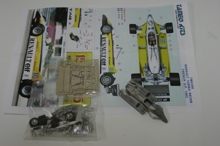

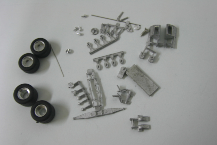

E um kit típico TAMEO ( serie TMK ).

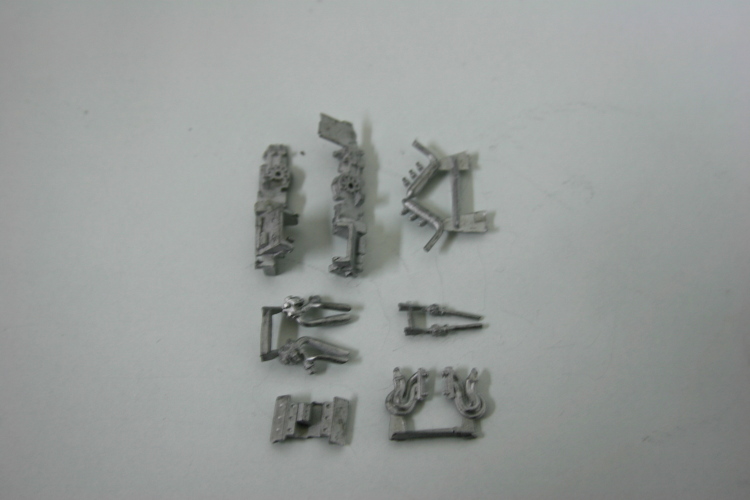

Este kit vem com um motor para montar, mas fica "meio" escondido.
A ideia é montá-lo aberto, com a tampa do motor separada.
A versão será do GP França de 1982, em principio do Rene Arnoux.
"Chassis" + "carrossaria" . . .
Algumas peças do motor . . .
Rodas, elementos da suspenção, várias peças . . .

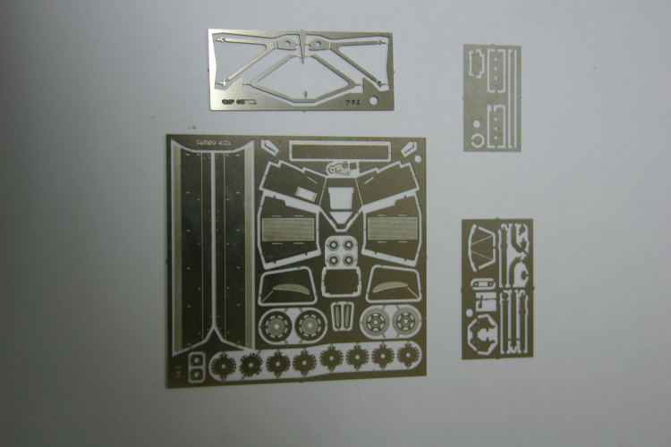

Fotogravuras

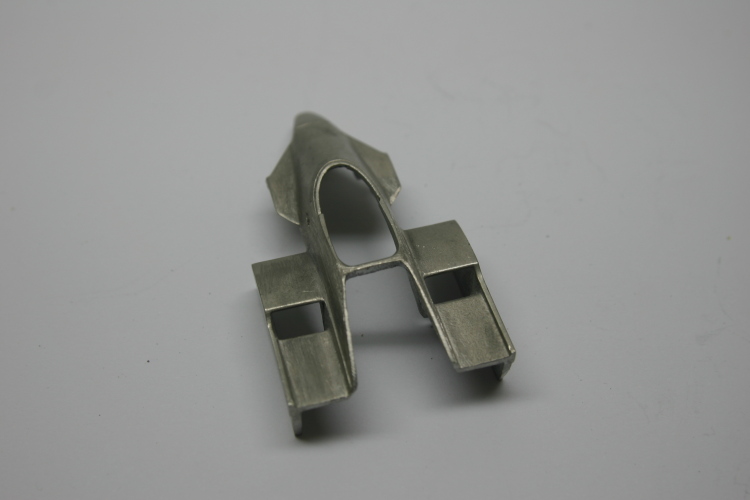

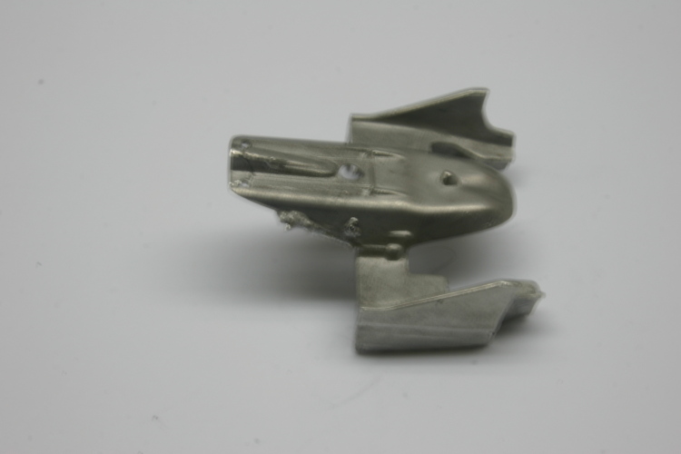

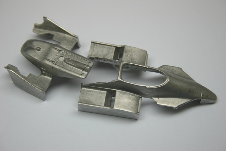

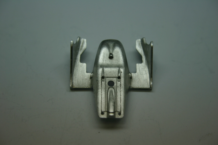

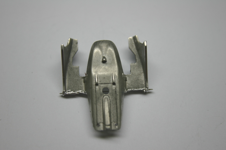

Primeiro passo - Separar a "tampa" do motor do resto da carrossaria ( vou-lhe chamar assim... )

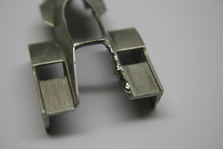

OK. Peça cortada e separada.Agora é preciso corrigir os estragos feitos durante o corte da peça, soldando com solda de estanho e depois lima e lixa para cima.
OK. Não está mal mas ...

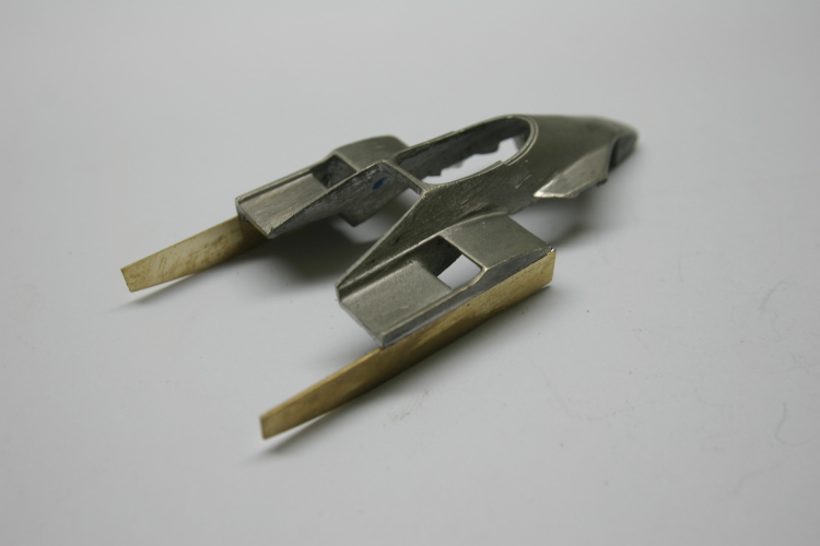

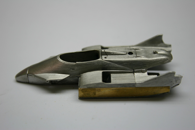

Os laterais da "carrossaria" estavam demasiado grossos.
Assim, cortei-os e substituí-os por duas peças de latão de 0.5 mm.
Estas peças vão encaixar no fundo do "chassis" e suportar a tampa do motor.

Fotogravuras

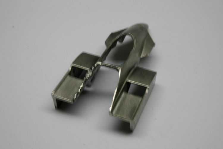

É preciso rectificar a tampa do motor.
Fiz do mesmo modo que para o resto da carrossaria.
Neste caso soldei tambem uma pequena tira de metal ( restos de outras fotogravuras) na parte que vai encostra no resto da "carrossaria". Assim encaixa melhor, evita folgas e torna a estrutura mais rigída.

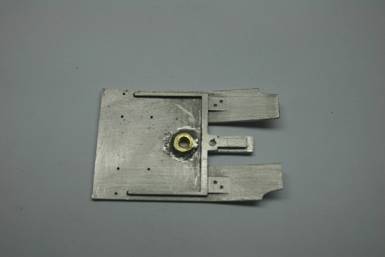

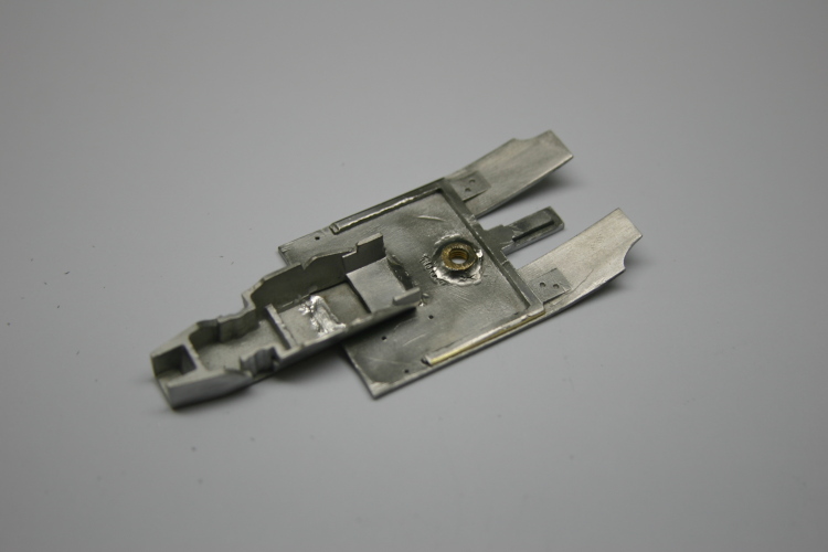

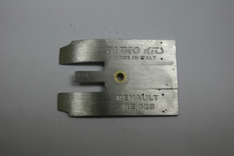

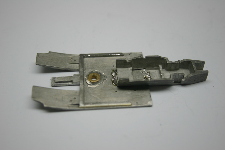

"Chassis"
Cortei a travessa que separava o motor do resto e o encaixe do parafuso e substitui por uma porca de 2 mm.
Limei a parte de baixo que estava muito grossa e soldei o "cockpit" ao resto do chassis.

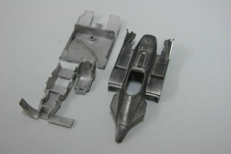

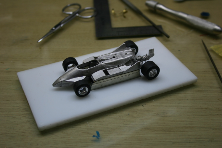

Uma montagem a seco para ver se encaixa tudo direitinho.
Ok. Tudo mais ou menos nos conformes.
Fica agora uma foto do conjunto. . . só para dar "pica".

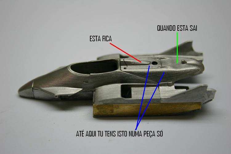

Olá jotace
Fazer estes modelos deve ser muito complicado,são tão minusculos
Mas há uma peça que no modelo real fica segura no deposito cada vez que é retirada a tampa do motor
Mas no teu modelo não está assim,vais deixar ficar?

Eu sei. Claro, vou tirar e colocar em cima do depósito. Não o fiz ainda pois tenho medo que a peça perca consistencia - o metal branco é muito "mole" - e como ainda tenho muito que trabalhar nela receio que ela se parta ou altere a forma.Pedro Miguel Costa Escreveu: Mas há uma peça que no modelo real fica segura no deposito cada vez que é retirada a tampa do motor
