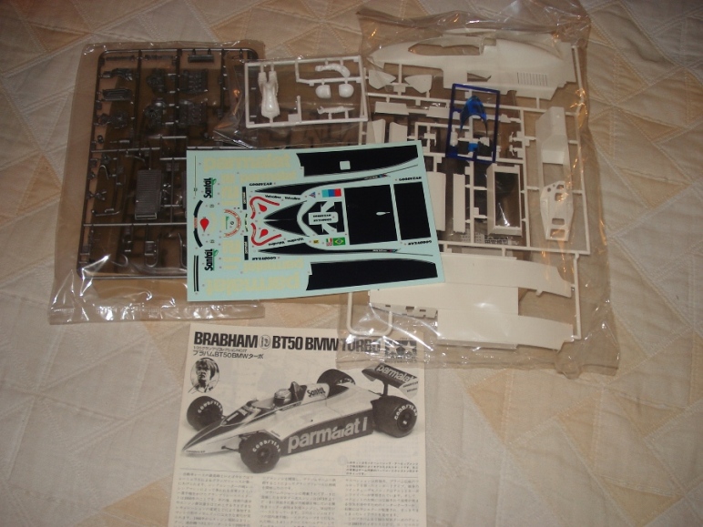

O carro em questão é um Brabham BT50, por isso é simples: o aplico no decal do nº2 do patrese (que é branco), tenho 4 decals para ensaiar. O nº 1 do Piquet fica reservado para o modelo final :)
Há alguma massa em particular que recomendes? É que eu acho que a que tenho não é lá muito fina... E se calhar é melhor utilizar um cotonete, não?
edguerra
Mensagens: 65
Localização: Vila Real
Re: Copiar (e branquear) folhas de decals
Mensagem por edguerra »
Com foto é mais fácil perceber...
