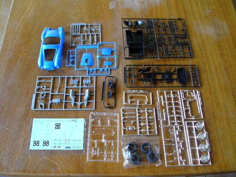

Esse é o meu novo trabalho, um kit Fujimi muito bem moldado, sem grande detalhes mas que vai ficar muito bonito na minha estante...vamos ver como fica.

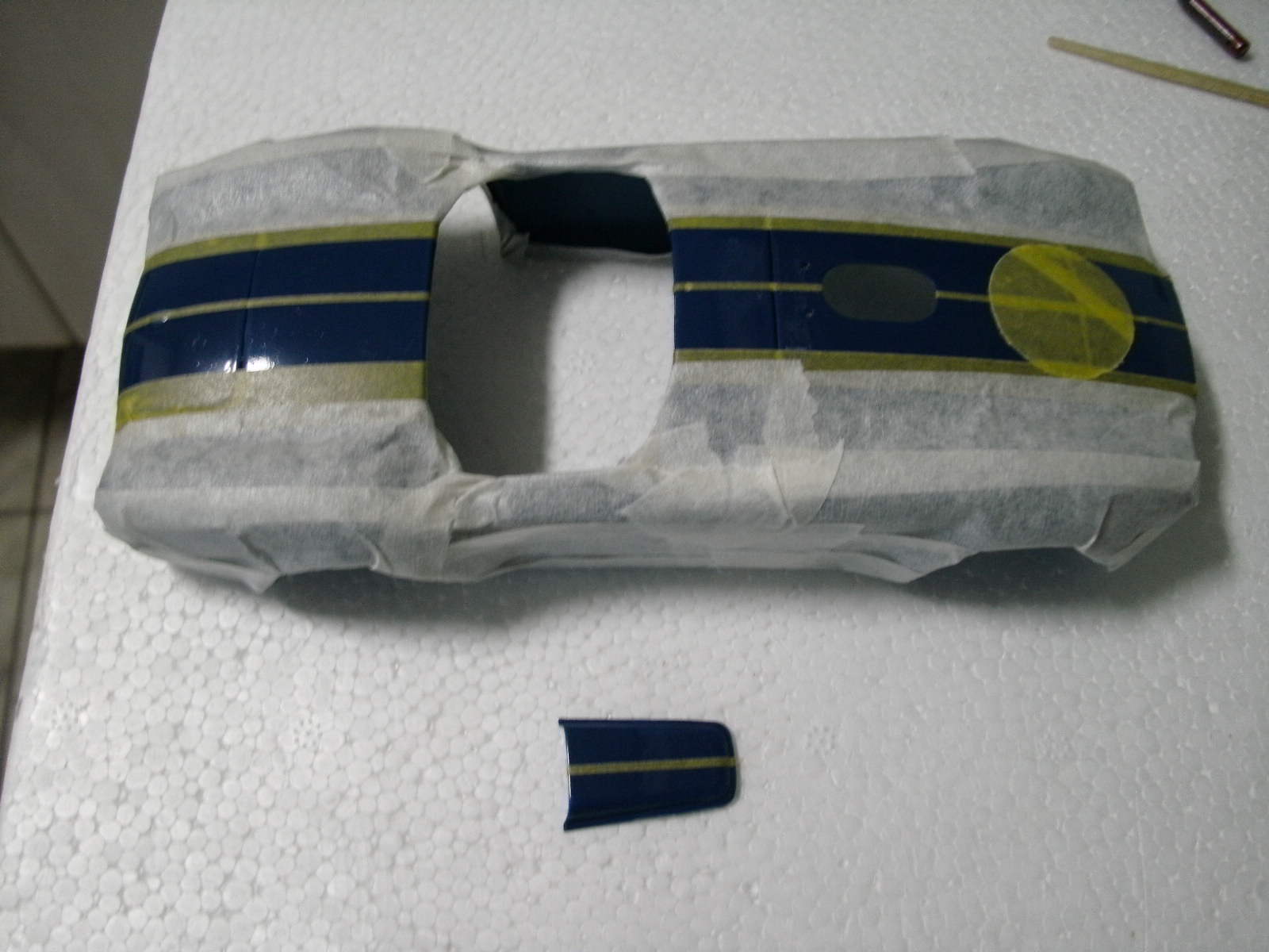

Agora o problema é outro, pintei a carroceria e tava pensando em pintar as faixas brancas pois sabia que ia tomar uma surra dos decais, mesmo assim tentei coloca-los pra ver como ficariam.
Fiz a primeira tentativa logo na pior area da carroceria, a traseira que é redonda e toda irregular.
Não foi espanto...o decal se quebrou todo, ficou todo enrrugado, sem contar que é meio transparente e fica um branco meio azulado, horrivel...conclusão? pintar as faixas obrigatóriamente :(
tudo azul
tudo azul
os decais, muito finos e quebradiços
mascara colocada, tomara que de certo, não sou muito bom nisso
Pintei o branco e enquanto espero secar vou trabalhando outras peças
painel com mostradores prontos
Por enquanto é isso, quando tirar as mascaras mostro o resultado

Acho que esse kit é o da Revell...
De qualquer forma, a minha opinião é que as faixas brancas devem ser sempre pintadas. A máscara dá uma trabalheira morosa e chata q.b., mas os resultados compensam, e muito! Parece que te vais sair bem, =D>
Estou a acompanhar!

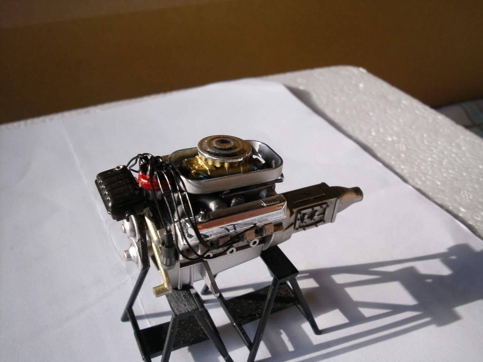

Terminei a parte de cima do motor e pra mim ficou muitississimo bom :D
Peguei umas sobras de peças do proprio modelo que se encaixaram prefeitamente as minhas necessidades.
1º abrí o filtro pra aproveitar somente o aro
precisava arranjar algo para simular o carburador e encontrei isso: as ponteiras de escapamento que não seriam usadas
cromado retirado e peças coladas
pintado a pincel mesmo
para o distribuidor e cabos de vela isso deve servir
juntando tudo
juntando tudo
cabos prontos pra pintura
x-18 neles
x-18 neles
peças prontas pra montagem
e o resultado foi esse
minha referencia foi essa
Agora vou voltar a atenção pra carroceria, espero que tenha corrido tudo bem, vou retirar as mascaras e depois mostro aos amigos.
Carlos

Parabéns o motor esta excelente =D> =D>
Re: Shelby 427
Enviado: quinta jun 18, 2009 8:58 am
por Evolution VI
Muito bom!
Re: Shelby 427
Enviado: quinta jun 18, 2009 9:43 am
por lmadureira
Fantástico :shock:
