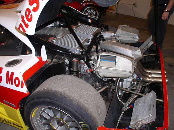

Re: FERRARI F40
Enviado: quarta jul 01, 2009 12:04 am
por Carlos Valente
Olá Adolfo
Belissima escolha, esse kit é muito lindo
Ve se ajuda:
Força nisso amigo, to acompanhando a construção dessa beleza
Carlos

por Adolfo
Carlos... muito obrigado pelas fotos, pois eu tenho muitas fotos de vários F40, mas do MONTE SHELL, tinha umas 5 e todas do exterior.
Com base nas fotos que tenho, quase que dá para "simular o cheiro do motor" ... agora vamos ver o que consigo fazer :), a pior batalha vai ser a porta pois pelo que vejo vai ter muita afinação e a parte de cima da porta vai ter que ser toda feita :(, vamos ver no que isto dá.
