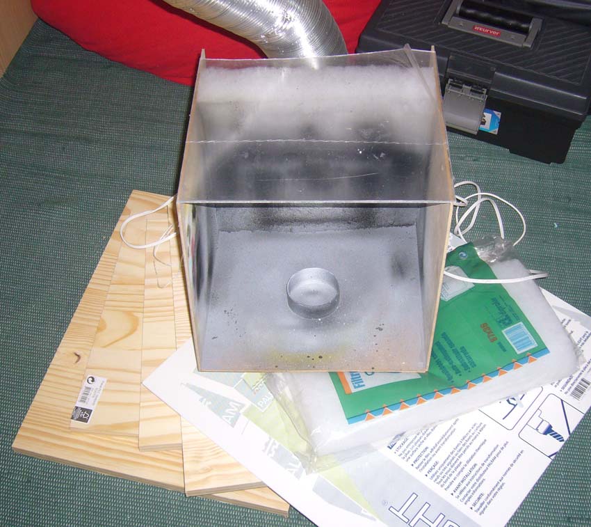

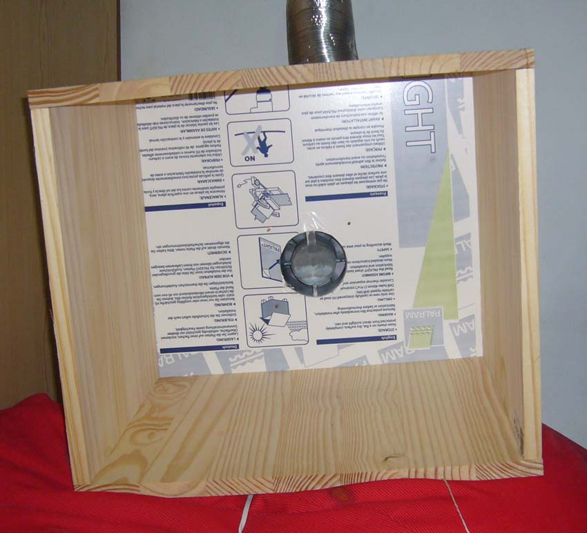

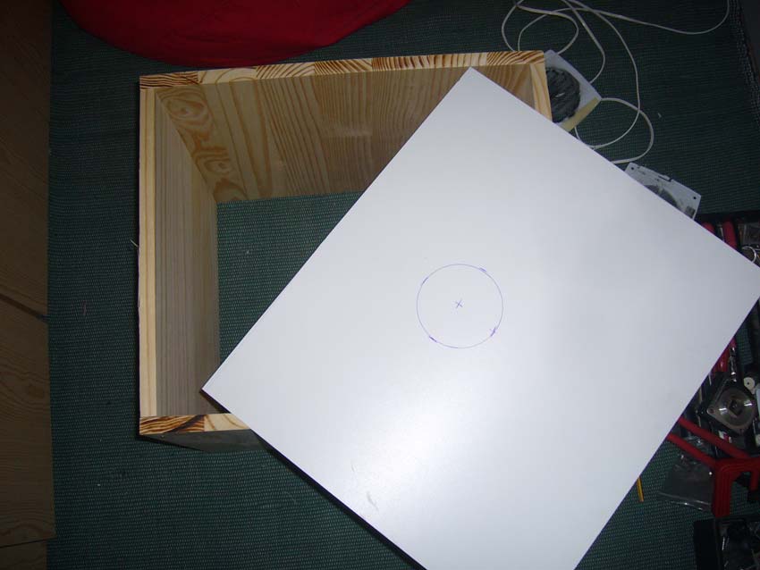

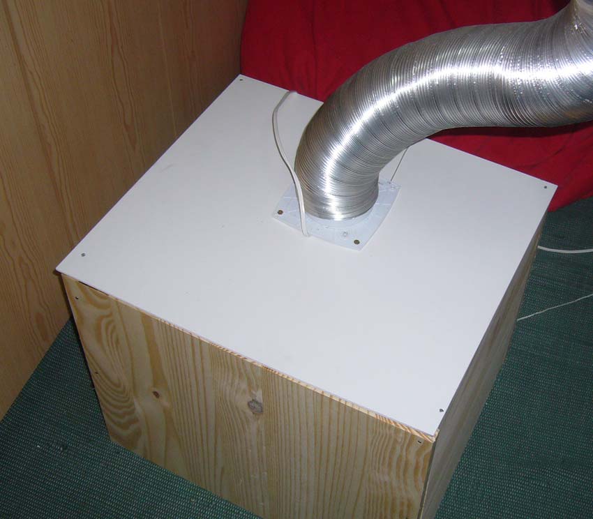

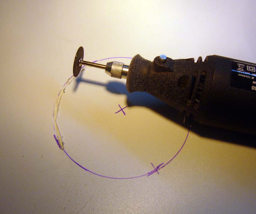

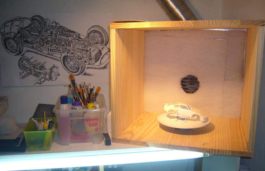

Como a minha antiga estufa estava toda "presa por arames" e era muito pequena resolvi fazer uma nova em material mais resistente.
Para quem quiser um dia fazer uma fica aqui umas fotos como eu fiz a minha.
Material: 1 ripa de madeira de 1,60 X 50 cortada em quatro, um placa de pvc, uma ventoinha de wc, lã de exaustor de cozinha e um tubo de aluminio para esquentador. Não me lembro bem dos valores mas não passou dos 35 euros.
- 1.jpg (92.24 KiB) Visto 9467 vezes
- 2.jpg (43.55 KiB) Visto 9467 vezes
- 3.jpg (33.81 KiB) Visto 9467 vezes
- 4.jpg (62.47 KiB) Visto 9467 vezes
- 5.jpg (58.03 KiB) Visto 9467 vezes
- 6.jpg (58.27 KiB) Visto 9467 vezes

Tenho uma dúvida, essa ventoinha ligada não vai atrair pó para o kit?

Adolfo penso que o Rui tem razão, digo-te isto porque já é a segunda que faço.
A primeira foi com o exastor em cima para tentar eliminar o pó, só com o uso é que descobri que ou a limpava cada vez que utilizava ou a acumulação de tinta no filtro quando se tornava pesada sujava o modelo.
A segunda, que não estou contente unicamente pela sua dimensão exagerada, já é com o exaustor na parte traseira que funciona muito melhor ( o meu exator é de cozinha, não é como o teu e só custou mais 20€), mas para evitares a possibilidade que o Rui aponta, terias que a montar na parte superior traseira e não ao centro para minimizares essa possibilidade.
è a minha ideia junta com algumas experiencias!

Vou tentar dar a minha opinião e responder a todos !!!
- A ventoinha é bastante simples e já vêm com o interruptor de corda, puxa uma vez liga, puxa outra desliga
- A estufa é mais para a "poeira da tinta" e não tanto para os cheiros
- Sobre a potência da ventoinha e sua colocação existem várias opiniões, todas elas válidas. A potência acho que é o suficiente para quem pinta um modelo de vez em quando
, acho mesmo que são bem melhores que as ventoinhas dos pc's, claro que o "canhão de ventoinha" que o Devil têm é a melhor opcção, a sua colocação!!! pensei que se estivesse ao nível do aerografo iria ficar bem, ou seja de um lado tenho o aerografo e +/- na mesma altura fica a ventoinha sendo que o kit se situa a meio, o pó como o fundo da estufa é forrado com filtro de exaustor, e acho que a própria ventoinha não têm assim tanta força que traga pó para dentro, mas assim que acabo a pintura costumo tapar a frente e deixar a ventoinha a trabalhar um pouco.
No final acabou-se o pó da tinta e messas pintadas
é que vivo num apartamento e não tenho varandas, o "laboratório" está montado na arrecadação junto a uma janela.
P.s. Art eu com estufa cultivava era marijuana

AKI, LEROY, Casa de produtos electricos... isto é uma ventoinha para casa de banho e existem umas, esta é assim, que nem precisa de interuptor têm uma corda que é só puxar, logo só tens que comprar a ventoinha e um pouco de fio e uma tomada para fazer a ligação, no aki as coisas são sempre um pouco mais caras mas por +/- 20 euros encontras lá já uma fixe.

No meu caso só podia ser mesmo em cima, porque depois atrás não tinha espaço para por o tubo na rua. Ainda estão a faltar uns apoios a meio para poder pintar mais a cima para a extracção ser melhor
