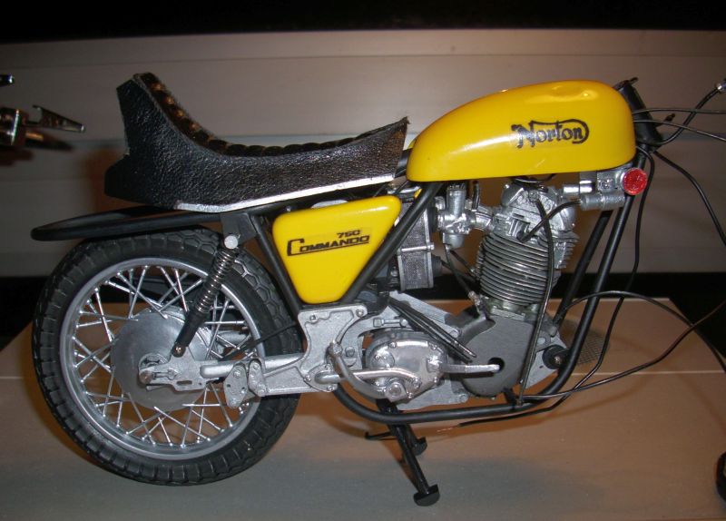

Resolvi recuperar uma moto que construí pela primeira vez talvez nos inicios dos anos 80 do século passado e que durante muitos anos esteve sempre na mira de um pequeno restauro.
Quando começei este projecto pretendia apenas limpá-la e corrigir principalmente o eixo dianteiro, porque a forqueta tinha ficado "empenada" num dos alguns acidentes que esta mota sofreu durante estes anos todos.
O modelo em causa é um kit da Heller na escala 1:8 refª L995 provavelmente editada no final dos anos '70.
O kit é bastante completo e pormenorizado, constituído por 243 peças, distribuídas por 16 grelhas. Só o motor tem cerca de 50 peças.

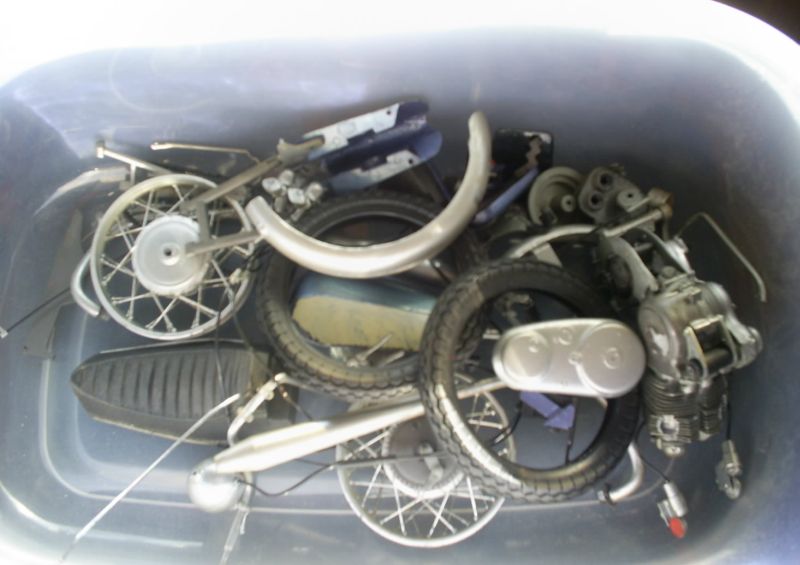

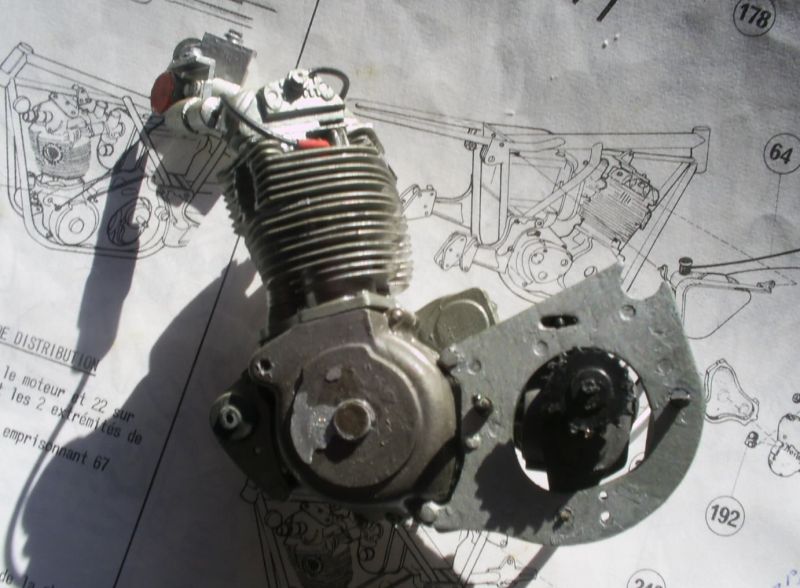

Quando começei a desmontar, passado um bocado a mota estava assim (felizmente tenho as instruções originais):
O motor:
Já que desmontei tive que remontar:
E agora cheguei à parte em que vou ter que me aventurar na pintura com Alclad e construir as peças que desapareceram!!
Ah e já agora também os autocolantes.
Depois vou mostrando as asneiras!

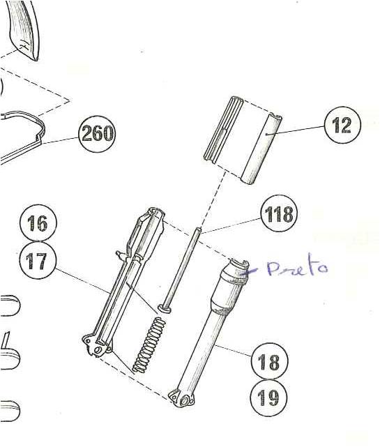

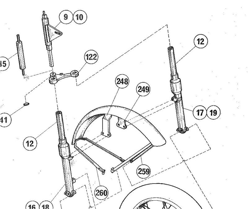

Tal como referi no inicio da apresentação da recuperação desta moto, um dos graves problemas era a fragilidade da forqueta.
Como era feita a partir de 7 peças para cada lado da forqueta, a resistência já não era grande coisa além de que era algo complicado acertar com as uniões. Para mais depois de uma desmontagem que nem sempre correu bem...
Como podem ver nos esquemas de montagem eram peças algo frágeis.
E como o plástico já não estava na melhor forma...
Esquema de Montagem da parte inferior
Esquema de Montagem da parte superior
Não dá para ver muito bem mas não gostei de como as peças estavam
...há que refazê-las. E já que recuperar as peças estava fora de questão, resolvi utilizar perfil de alumínio de 4 mm, que depois de alguma limadela substituiu com algum sucesso, quatro das 7 peças originais.
Depois do trabalho quase concluído, descobri que me tinha esquecido dos suportes do faról. Nada como fazer a "barba" às peças originas (com os numeros 9 e 10 no esquema 2) e colá-las na nova peça.
As novas peças feitas com perfil de aluminio de 4mm
Este projecto não está a andar depressa. É para ser feito intercalando com algum trabalho de corte e cose do Chrysler Turbine e com o outro grande restauro que é o do Torpedeiro da Marinha Portuguesa.
Espero ter os três projectos prontos para a Espimodel 2011...

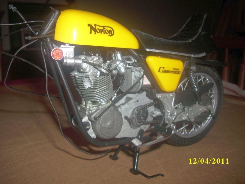

Após algumas tentativas consegui fazer os meus primeiros decalques caseiros.
Utilizei algumas imagens retiradas da internet que depois tentei aproximar o mais possível às dimensões dos originais, dos quais não fazia a menor ideia do tamanho.
Utilizei folhas da Colorado para impressora lazer.
Dica (que já não deve ser novidade para ninguém): imprimam com a impressora o mais frio possível senão a folha pode ficar seriamente danificada.
Podem ver nas fotos seguintes como ficaram.

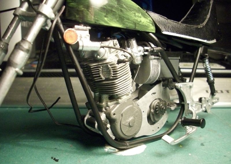

Estes últimos dias resolvi recomeçar o restauro, fazendo aquelas partes mais chatas e que tenho vindo a adiar.
Assim corrigi algumas falhas no quadro, refiz os apoios dos tubos de escape, torneei os apoios dos pés que tinham desaparecido e fiz mais algumas coisinhas na parte do volante.
Recoloquei também alguns parafusos que tinham sido substituídos por arames e outros que a lixa fez desaparecer.
Enfim muito trabalho mas nada que se veja.

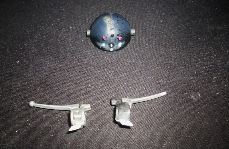

Manipulos da embraiagem e travão e farol.
Nestas peças acrescentei duas peças que nunca foram colocadas originalmente porque as do kit eram demasiado grandes (seriam dois interruptores de luzes) e o que faltava a um dos manipulos (falta fazer a bolinha)
No farol faltavam alguns interruptores e luzes de aviso que foram refeitas.

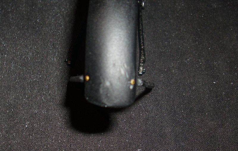

No guarda-lamas dianteiro coloquei as porcas que desapareceram sob a lixa. Utilizei umas porcas da MIG. Vê-se mal na foto mas são as peças douradas.

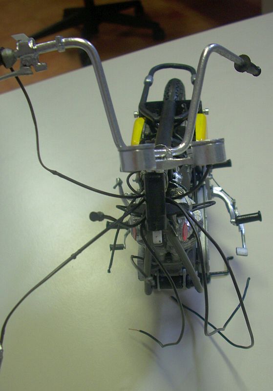

Algumas fotos mostrando os novos apoios de pés e como está o projecto para já. Nota-se uma diferença entre os patins da esquerda e o da direita. Já não é defeito de montagem; é mesmo feitio. :x
Continuem a acompanhar.

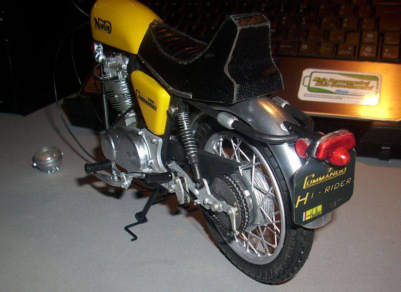

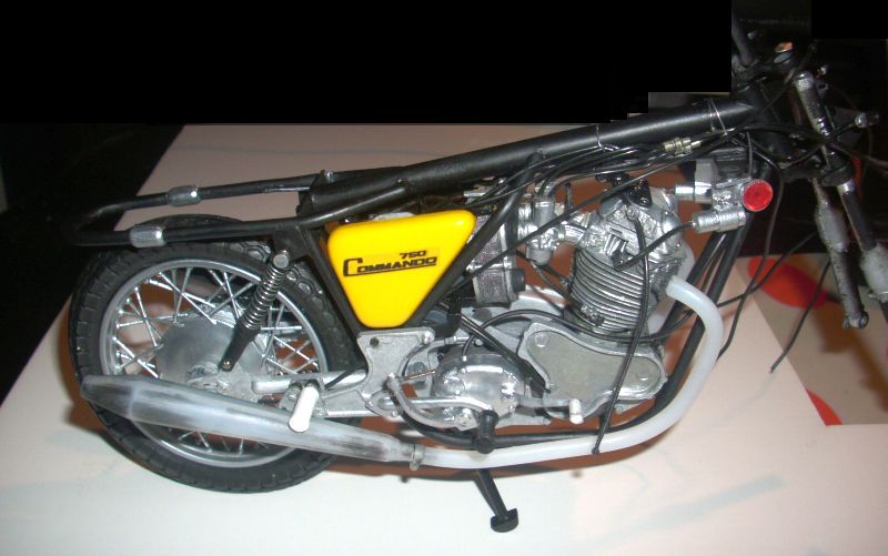

Enviado: quinta mai 17, 2012 9:40 pm
por MPLobao
Viva
Já à seis meses que tinha este projecto meio parado.
Finalmente ganhei coragem para aplicar os cromados - não utilizei ainda o Alclad - utilizando um spray comprado nos "chineses" mas que se mostrou mais brilhante que o de uma marca conceituada.
O modelo não vai concorrer aos 1ºs lugares dos Concursos, mas está a ficar bem melhor do que quando foi construído pela 1ª vez à 30 anos!
A grande dificuldade neste tipo de restauros são os pontos de fixação das peças que nunca ficam iguais, as peças que se tornam mais quebradiças e as referências das peças que se perdem, provocando por vezes precalços na montagem das peças. E os erros iniciais que não desaparecem...
Bem chega de paleio. Aqui ficam as fotos.
Os decalques dos manómetros foram "homemade"
Agora "só" falta corrigir algumas pinturas, os escapes, a forqueta, os cabos, etc.
Em breve o projecto finalizado. Espero eu...

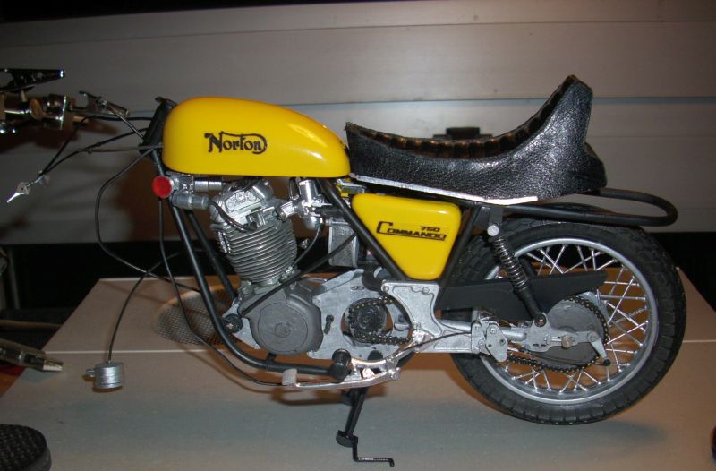

Enviado: sexta mai 18, 2012 2:45 pm
por MPLobao
Viva
Depois de publicar a mensagem anterior, entusiasmei-me e fiz mais uma coisinhas:
