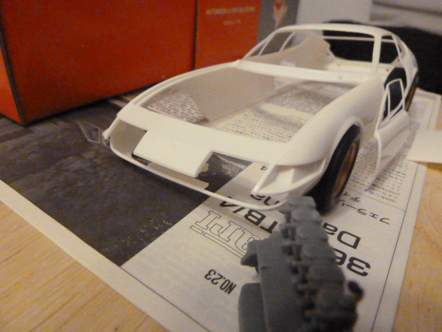

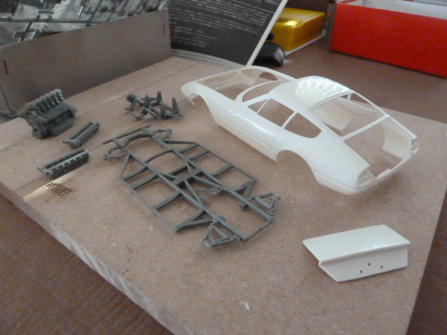

ainda esta no inicio, mas devagar se vai ao longe... :D
depois de ver e rever o topico do Ram, tive q por maos á obra...
quero fazer a versão das 24h Daytona 1977 conduzido pelo Paul Newman (5a posição)
retirar marcas de injecção do material e "abri a mala"

Esse chassis poupa muito trabalho, pois o meu tive de o limpar, mas no entanto tens de colocar abas nos guarda lamas e colocar aileron!
Vais colocar os detalhes do interior da mala?
O corte está muito limpinho. =D>
E jantes, que jantes vais colocar?
Desejo te um bom trabalho!!

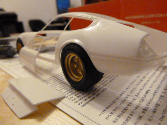

as jantes o kit trazia umas borrani e umas tipo campagnolo, mas mto estreitas e c pouco prato.
axo q vou mandar vir um kit do 330 e sacolhe as jantes ou arranjo umas iguais as tuas... as tuas sao iguais?
as da frente e detras?

As minhas jantes diferem das da frente para as traseiras.
As traseiras são mais largas.
Aproveitei a porca central das jantes do modelo original para fazer a porca proeminente das novas jantes!

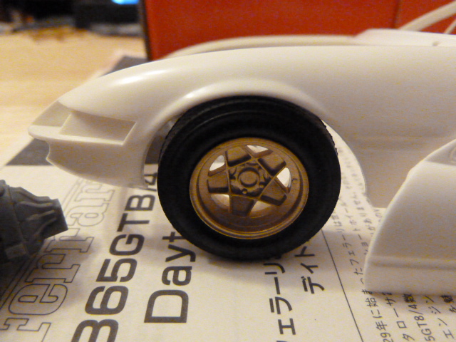

ja tenho as jantes...
e decidi abrir a porta do condutor é o que dá andar a ver topicos antigos dos pros aqui do forum... :D
vou ver se este fds avanço um pouco mais...
com pneus old style...

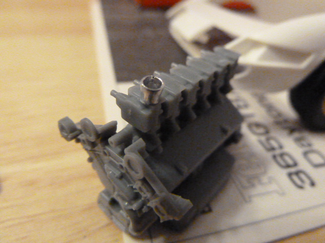

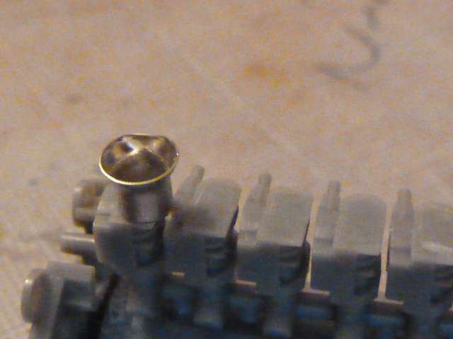

a tal corneta...
a tal corneta...

Optas-te pelos pneus que vinham com as jantes, eu utilizei os de origem, penso que esses põem o carro muito alto, o meu ficava!
Gostas te das jantes?
O teu motor é diferente do meu, os teus carburadores são muito mais altos do que os meus, ve se não ficam as cornetas a bater no capot!
Bom trabalho na corneta, quantas faltam?

Em que material fizeste a corneta?

as jantes sao um mimo... :D

pois, foi a pensar nisso, era uma pena ter trabalho e depois nao ser ver nada pq estava fechado...
as cornetas, fiz várias a primeira em plastico, depois experimentei latao,
e por fim lembrei-me de utilizar rebites a cabeça é em aluminio, mas ainda nao esta a 100%...
tenho q rever a tecnica de curvar o metal...
obrigado pelos comentarios

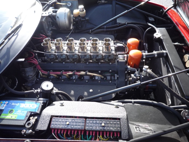

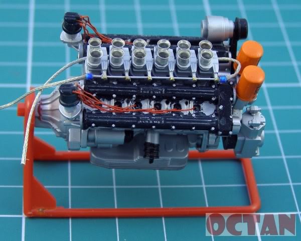

Type, elas não precisam de ficar com o rebordo curvado, apenas com a boca alargada, as minhas ficaram curvadas porque as que arranjei assim estavam!
Na imagem o autor fez as cornetas com umas fichas eléctricas, procurei mas não encontrei as tais fichas, como podes repara a altura dos carburadores está como o meu, ambos italeri.
Em outro site o modelista que utilizou um tubo que existe nos porta minas, que também fica, segundo ele, com o mesmo efeito, mas não tinha fotos!
type_r_24011975
Mensagens: 410
Re: Ferrari 365 Daytona - FUJIMI
grande dica RAM...
andei á procura das tais fichas e encontrei...:D
é mesmo aquilo, só q nao arranjei o tamanho correcto...
tem q ser a medida abaixo, so tinham de 3mm ou maiores...
vai a uma boa loja de electricidade e pede ponteiras para fios electricos de cravar, mas de 2mm ou 2,5mm...
