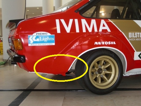

lucas Escreveu:Atenção às abas da frente que estão muito grandes, erro do kit.
Concordo com o Lucas e não só...O Kit da Revell para ser um Diabolique tem que levar muitas transformações.
Tenho 4 Kits para fazer tudos os Diaboliques, já olhei bem para os kits e as inumeras fotos de tenho e vejos os seguintes erros:
- O alargamento traseiro está completamente errado.
- O alargamento dianteiro está errado na largura e na forma como terminam a extremidades.
- O spoiler diamteiro não me parece tão curvo com no kit da Revell.
Atenção esta é só a minha opinião...muito do decalques que estão á venda para outras versões do Escort são feitos para esta base, mesmo sendo notório que a base esta errada.
Força no Diabolique!

Agora com estas dicas e :shock: "abre-olhos" realmente vocês têm razão, mas já não vou voltar atrás...serve de referência a futuros trabalhos.

Já fiz um, o do waldegaard, no rac e cometi esses erros que falamos.
Muitas vezes, olho se lhe toco e ratifico, também faz parte da evolução como modelista, vamos tornando mais exigentes com que fazemos.
Eu no teu lugar, ... ratificava, porque não está concluido, no final a satisfação é maior, querer vê-los concluidos, por vezes facilitamos na 'dita' perfeição.
Tem atenção que o kit tem erros nas torres de suspensão traseira e a forma de fixar as jantes por exemplo.
