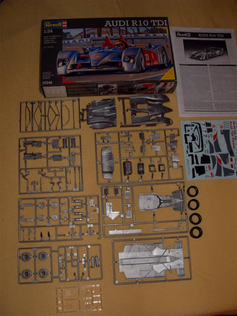

Começo com a abertura da caixa e exame detalhado às peças para ver se está tudo nas devidas condições ( :D ):
Parts...
Parts...
SDC10445 (Small).JPG (52.59 KiB) Visto 5756 vezes

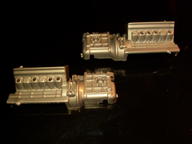

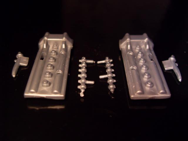

Logo depois de destacar as primeiras peças comecei por "desbastar" as irregularidades criadas na injecção do plástico nos moldes. (bastantes até, como se pode ver nas fotos.)
Left Side Motor
Left Side Motor
SDC10460 (Small).JPG (19.56 KiB) Visto 5756 vezes
(P.S.: Ainda não acabei o desbaste... Amanhã deve chegar o resto do material para continuar, (lima minuscula, Lupa c/ pinças, e diversos tipos de lixa))
Mais uma foto para verem a quantidade que ainda me falta desbastar para ficar um trabalho razoável.
(Conjunto das 3 peças do lado esquerdo estão ainda "virgens", Peças da direita, têm apenas uma "demão" de x-acto. :wink: )

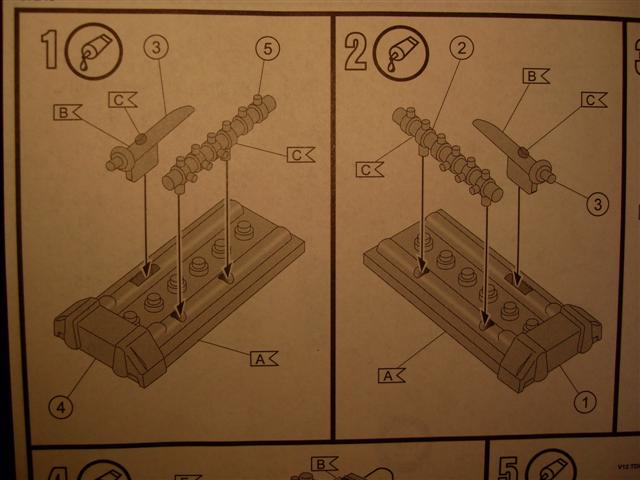

Foto ao manual:
Manual
Manual
SDC10478 (Small).JPG (40.38 KiB) Visto 5756 vezes

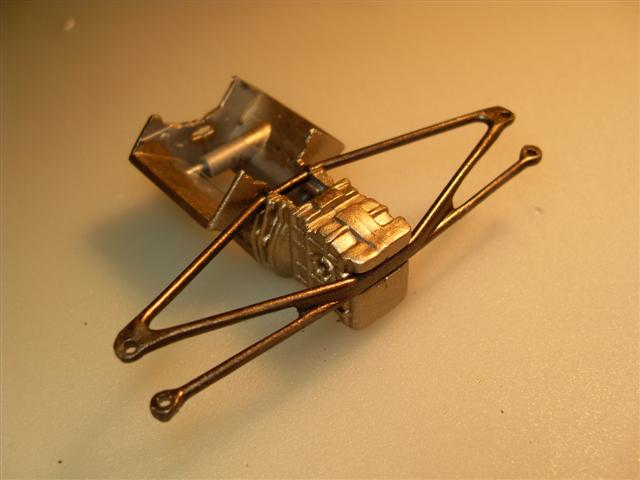

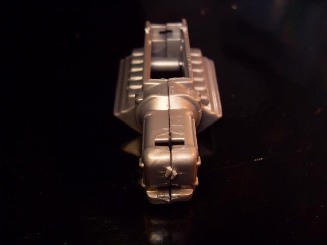

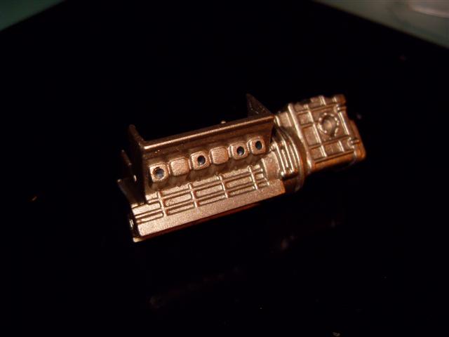

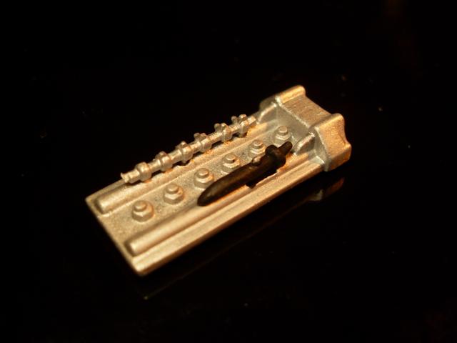

Hoje procedi à realização dos "next steps"... Há algum progresso, mas há também um acidente de percurso que conto com a ajuda dos "verdadeiros modelistas" para a perda não ser tão grande assim.
Acontece que graças à minha inexperiencia e alguma estupidez e impaciencia à mistura, dei cabo de uma das peças que tenho na 2° foto deste tópico. Como não sou um gajo muito sortudo, hoje ao ver a minha caixa de correiro, reparei que não chegara nenhuma encomenda... encomenda essa que continha as peças para por o meu aérografo a funcionar... Sem aérografo, nem sprays, tentei dar a base na peça referida anteriormente "à lá Artista" com o pincel, mas não gostei do resultado e feito parvo pus a peça em diluente, qual não foi o meu espanto que ao fim de 20 minutos não havia peça nenhuma, o diluente corroeu a peça toda literalmente. Será possivel pedir à Revell apenas uma peça?? Caso não seja, a minha ideia era a partir de algum material recomedado por vós, "SENHORES MODELISTAS" moldar uma peça semelhante, penso que não será muito dificil. A minha questão é... Que materiais devo usar e qual o melhor método.
Coloco agora umas fotos da "fraca" evolução...
SDC10491 (Small).JPG (21.61 KiB) Visto 5655 vezes
Step 3 "virgin"
Step 3
Step 3
SDC10494 (Small).JPG (26.37 KiB) Visto 5655 vezes
Step 3 "still virgin"
SDC10495 (Small).JPG (20.13 KiB) Visto 5654 vezes
Step 3 já desbastado e pintado, (será que deveria ter usado algum tipo de "massa" para disfarçar um pouco mais a folga entre peças????)
Step 3, desbastado e pintado
SDC10506 (Small).JPG (20.48 KiB) Visto 5654 vezes
SDC10502 (Small).JPG (21.45 KiB) Visto 5654 vezes
Step 3 completo.
SDC10513 (Small).JPG (32.25 KiB) Visto 5654 vezes
O meu muito muito obrigado pela ajuda de todos, espero uma dia saber fazer qualquer coisa sem ajudas, hehe.... :? :?

Re: Audi R10 TDI Le Mans winner (2006)
Boas Nuno,
A impaciência não é grande amiga dos modelistas!!! :D
Se mandares um mail a Revell, devem em princípio mandar-te a grelha toda das peças que estragaste.
E se como penso são as peças do bloco do motor,´é melhor não as tentares fazer!
Para a próxima pengunta antes de fazer asneira!!!!! :badgrin: :badgrin: :badgrin:
Para disfarçar essas juntas existe uma massa vulgarmente chamada "putty" que resolve isso.
Já agora quando quizeres decapar qualquer pintura que te correu mal utiliza óleo de travões.
Se estiveres a usar tintas acrílicas (que eu recomendo), o alcool é suficiente para tirar a tinta das peças.
O óleo de travões resolve problemas mais bicudos, mas o plástico não fica o mesmo. Parece que endurece qualquer coisa.

Essa metade do bloco derreteu em absoluto? É que rectificando a peça com putty, encaixando-a na outra metade ainda seria possível obter um bloco completo... é que o bloco fica mesmo muito escondido, mal dá para ver...
