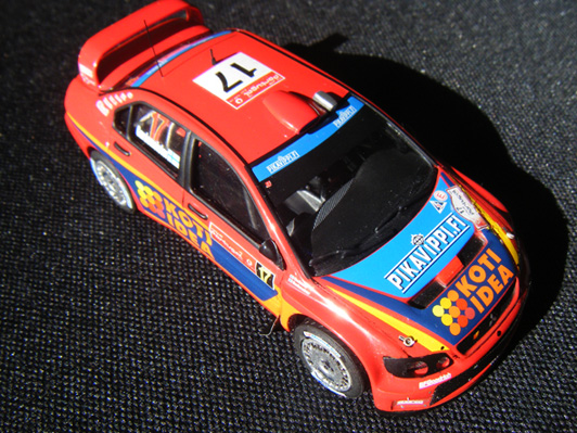

Bom dia:
Finalmente, termino um modelo com decalques inteiramente vectorizados e impressos a "micro dry".
Claro que se seguirão, muito brevemente, outros que estão na "linha de montagem".
Decidi acabar este primeiro, devido ao facto de terem sido deste carro alguns dos primeiros decalques impressos em transferência térmica, como experiência, pensava eu, condenada ao fracasso.
Foram alguns destes os primeiros a passar a decalque, apenas para "fazer a mão". Surpreendentemente, ficaram tão bons que decidi fazer o resto do carro.
Para tal, usei um modelo que adquiri, bem baratinho, na Automobilia de Aveiro. Penso ser da Altaya, pois se fosse da IXO tal seria mencionado no fundo da base, o que não acontece.
Rali: Vodafone Rali de Portugal 2007
Modelo: Mitsubishi Lancer WRC
Piloto/Navegador: T.Gardemeister/J.Honkanen
Classificação Final: Abandono PEC 4
Miniatura: Base Altaya (?)
Pintura: Spray "Motip", após decapagem da base
Decoração: Decalques caseiros, impressão "micro dry"
Interiores: Inclusão de algum "scratch built", com recurso a videos recolhidos pelo autor no local
Jantes: Em resina, "duplicated by Devil" :D (muito obrigado, Rui!) "painted by me" :D
Acessórios: "Roll bar", cintos, depósito, grelha frontal, "ganchos" diversos, palas e antenas de produção própria

Vais-me desculpar, mas os números "17" neste carro (nem em outro qualquer) não tinham debrum a branco. Isso é defeito da impressora "Micro Dry" ou usaste uns decalques do comércio?? Estes sim muitas vezes trazem pequenos defeitos.

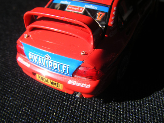

A chatice toda é que gostava de poder provar com os desenhos originais, mas como o faço aqui, pois estão em Illustrator?
Se calhar é melhor nem me dar ao trabalho...
Ah e as "riscas" dos painéis estão lá... não sei qual a dúvida...
Quanto às combinações de cores, que tanto intrigam:
"Kodak Process Orange", "Yellow", "OKI Opaque White", pois o "White" normal não pega por cima das outras - compradas à Tango Papa e à Swift Click. Será necessário mostrar as facturas, ou, só por esta vez, acreditam em mim?
Quanto aos "17" com "debrum": trata-se, efectivamente, de uma falha. O Laranja não ficou EXACTAMENTE por cima do "undercoat" branco. Tenho outros para imprimir (na próxima 4ª Feira, espero eu), pois até ficaram escuros. Espero não terem o tal "debrum". se se reparar, o branco não está a toda a volta dos algarismos. Às vezes há um ligeiríssimo desacerto, nestas impressoras. Se não levasse o "undercoat", o laranja ficaria irreal, pois as cores são translúcidas e não opacas.
Como disse, tratou-se de uma primeira experiência, condenada ao fracasso. Mas até que gostei do aspecto final... se nem todos o consideram, respeito, mas nada posso fazer...

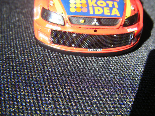

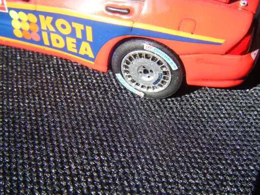

Quando tentei fazer experiências de impressão, foi precisamente o logo da "Koti Idea" que vectorizei, pois fui informado por outro membro do Fórum - o Ciclotron - que seria muito difícil atingir certas cores em "micro dry", nomeadamente, os "laranjas". Foi assim que adquiri, um bocado carotas, duas cartridges da Kodak, as "Process Orange". O resto está à vista e não quero entrar em mais pormenores, pois tornar-se-ia um tanto doloroso.
Em relação às tais linhas, eu sou defensor das mesmas, embora saiba que o RPR não o é. Ambas as posições são defensáveis, é claro. Já fui elogiado, por alguns membros deste mesmo Fórum, por as fazer tão finas. Ao vivo não têm nada a ver com as imagens, creia-me.
Agora, que elas lá estão é um facto. Vêem-se na foto 1 e na foto 2, nesta com muito maior nitidez. Na foto 3 até se nota que eu fiz mal a linha da tampa do depósito (o que já foi corrigido). Sinceramente, não sei porque vocês as não vêem :?
