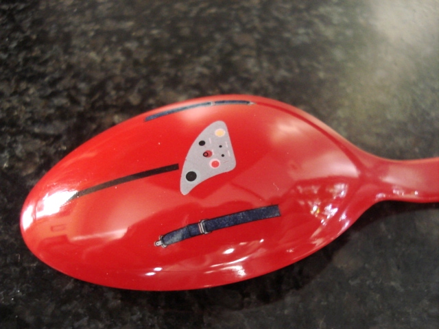

Em baixo deixo uma foto com o tipo de pintura que procuro obter

Deixo aqui um exemplo de um teste que fiz para um modelo
