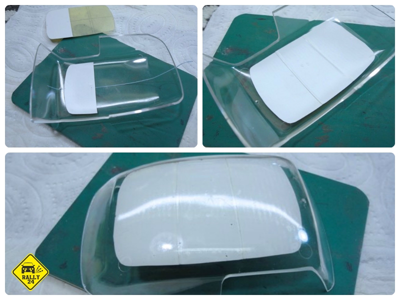

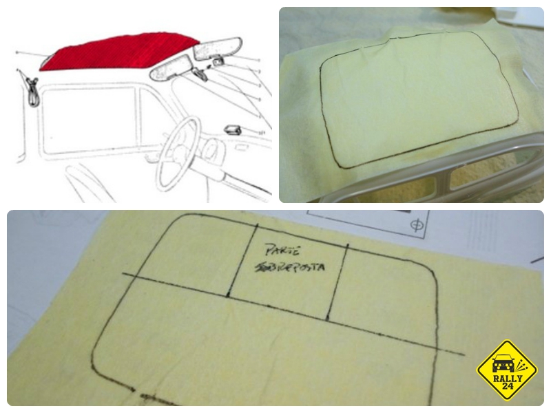

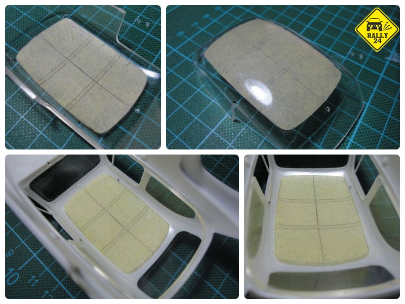

Já que estava com a mão na massa, ou melhor, no vidro, acrescentei mais alguns detalhes ao interior do “600”, reproduzi o forro do tecto.
Para fazer o esboço socorri-me do relevo existente do exterior Fiat
Fiat 600-73.jpg (209.96 KiB) Visto 11175 vezes
Depois do esboço o desenho feito no computador, impresso, cortado e testado no sitio...
Fiat 600-74.jpg (260.39 KiB) Visto 11175 vezes
Aprovado!

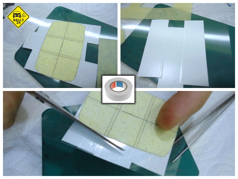

Coloquei o desenho numa folha de acetato, no verso colei 3 tiras de fita isoladora e cortei o forro.
Fiat 600-75.jpg (196.13 KiB) Visto 11175 vezes
Descolei a fita tesa do acetato e colei no vidro.
Já temos forro. :D
Fiat 600-76.jpg (252.61 KiB) Visto 11175 vezes

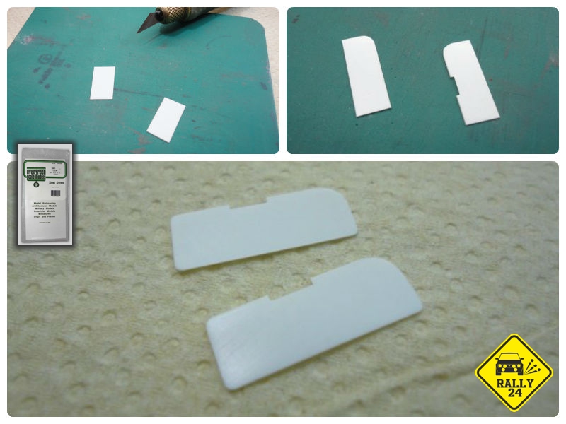

Só mais alguns detalhes do interior… #-o

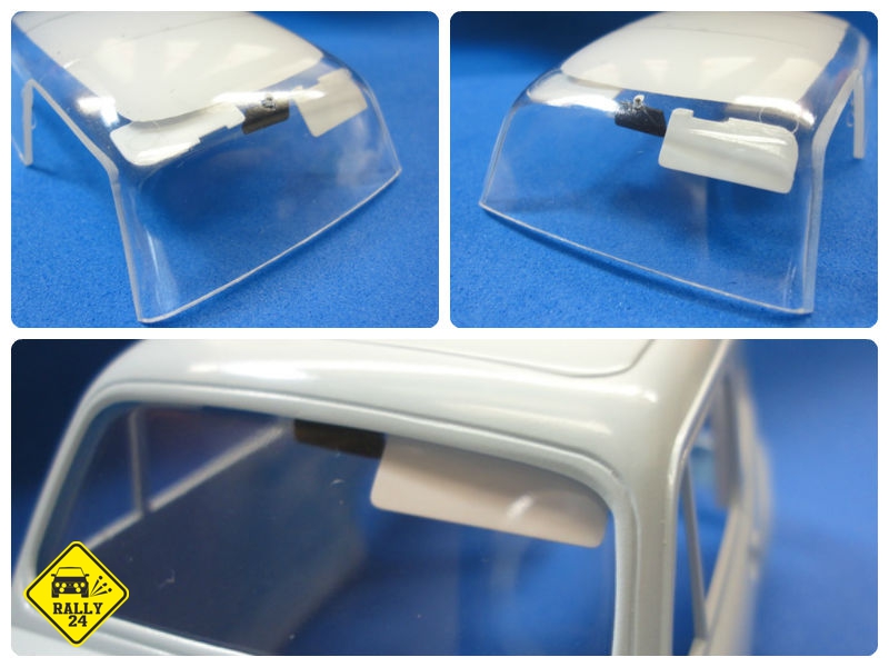

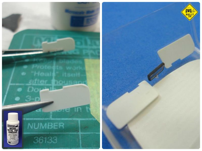

Fazendo as palas contra do sol.
Fiat 600-82.jpg (160.31 KiB) Visto 11100 vezes
A colagem e a colocação do espelho retrovisor.
Fiat 600-83.jpg (129.2 KiB) Visto 11100 vezes
Dry-fit, as palas coladas e vidro colocado no modelo.
Gostei do resultado final. :D
Fiat 600-84.jpg (204.63 KiB) Visto 11100 vezes

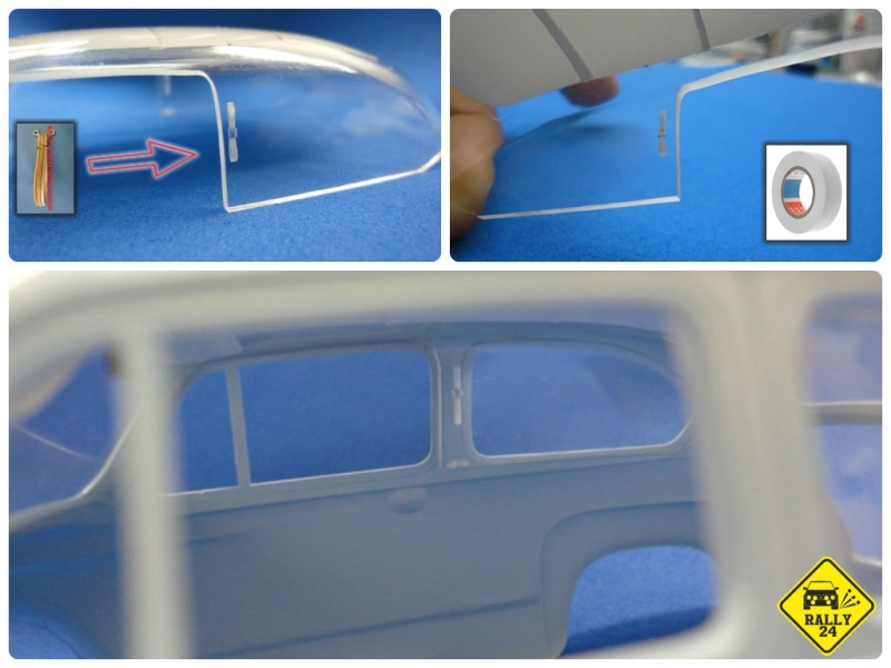

Pega de segurança no pilar central.
Fiat 600-85.jpg (246.42 KiB) Visto 11100 vezes

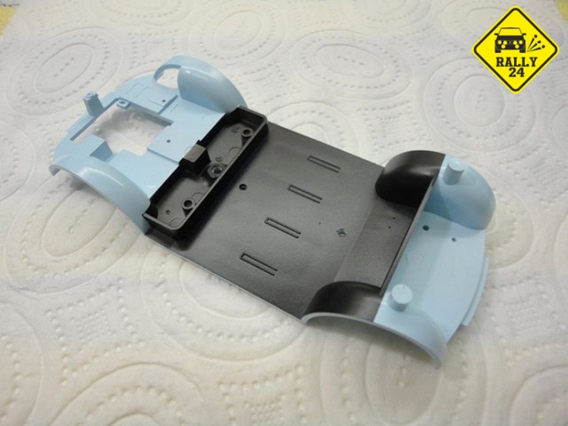

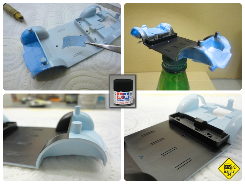

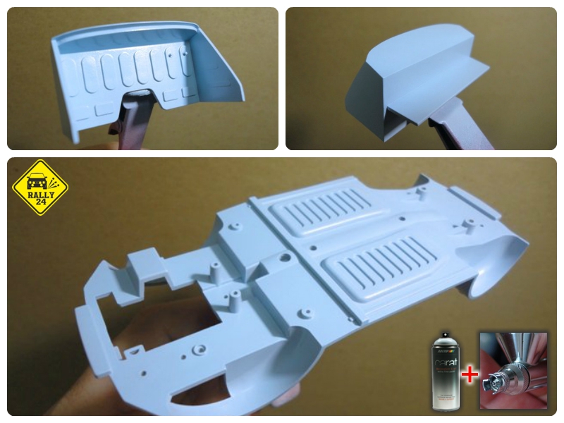

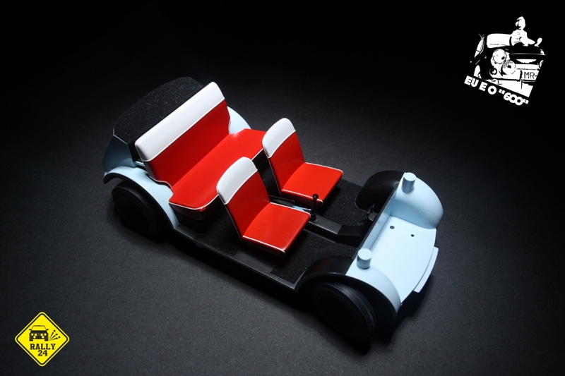

É hora de dar cor ao interior do Fiat. Para tal, pintei o “chassi” e o compartimento do motor em “Azzurro Cenere” e o interior em preto semi-matt.

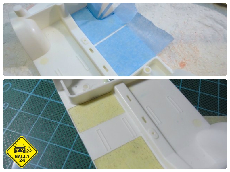

Ainda antes da pintura…fiz os moldes para os tapetes do “600”.
Fiat 600-77.jpg (247.66 KiB) Visto 11055 vezes
O Azul aplicado.
Fiat 600-78.jpg (248.07 KiB) Visto 11055 vezes
As mascaras e a pintura com o preto matt na área interior.
Fiat 600-79.jpg (273.63 KiB) Visto 11055 vezes
Aspecto final.
Fiat 600-80.JPG (238.43 KiB) Visto 11055 vezes
O interior começa ganhar forma…
Fiat 600-81.jpg (226.61 KiB) Visto 11055 vezes

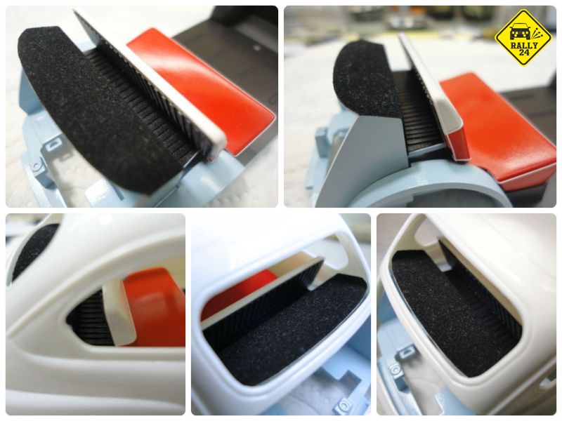

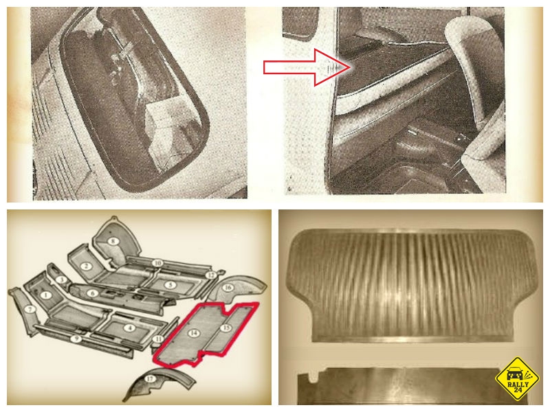

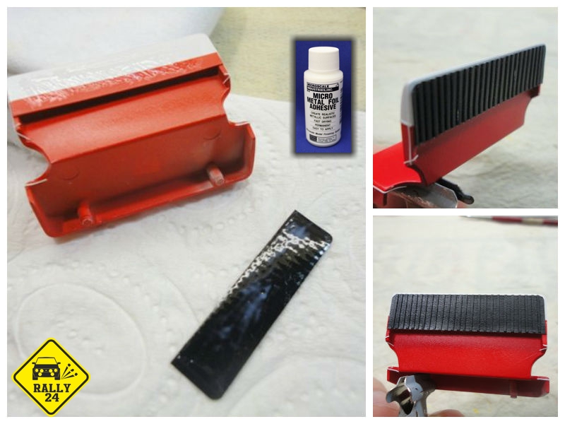

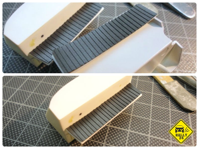

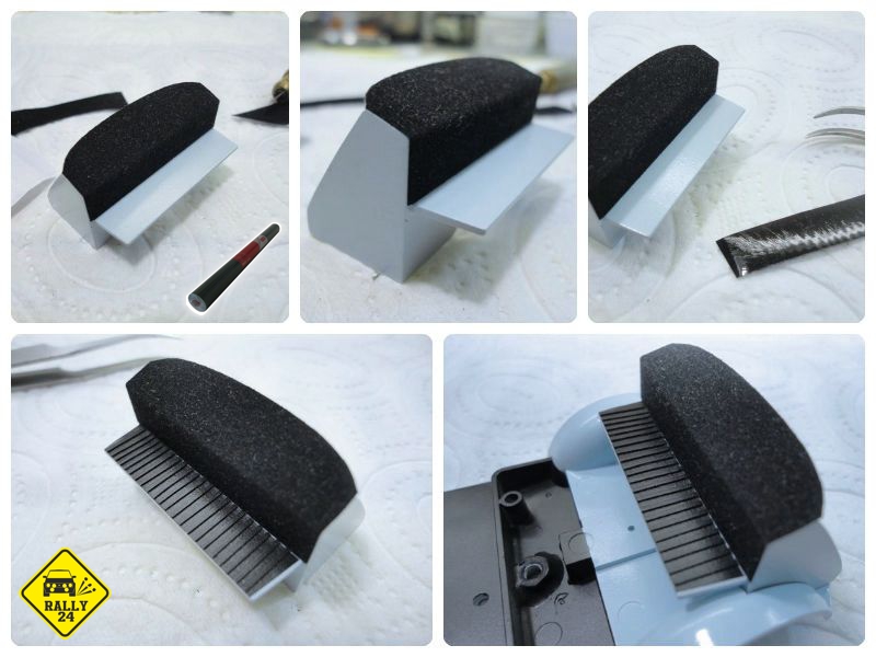

Terminada a pintura o interior do “600” está quase na recta final. Contudo vou ainda reproduzir no interior o “vão das bagagens” – :shock: - Sim! é a expressão usada no livro de instruções original do Fiat 600.
O “vão das bagagens” era um pequeno espaço que ficava nas costas do banco traseiro, entre este e o compartimento do motor. Este espaço era revestido a vinil (costa do banco traseiro e a base) e uma espécie de “alcatifa” na parede do compartimento do motor.
Fiat 600-86.jpg (251.79 KiB) Visto 10992 vezes

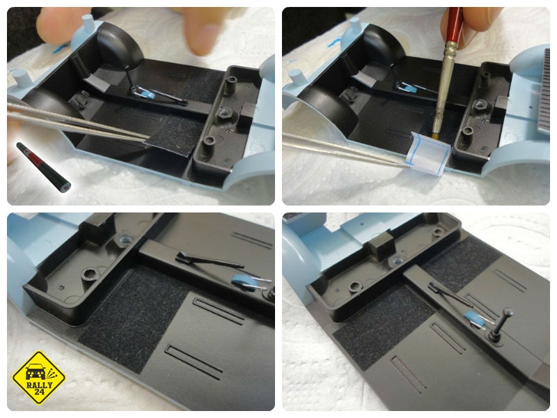

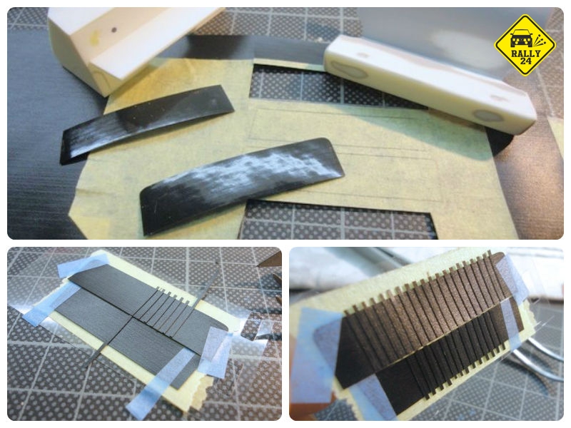

Para facilitar a reprodução, ainda antes da pintura das peças, fiz dois moldes para o vinil.
Cortei o vinil nas medidas correctas e reproduzir o padrão.
Fiat 600-87.jpg (250.83 KiB) Visto 10992 vezes
O vinil pronto.
Fiat 600-88.jpg (243.61 KiB) Visto 10992 vezes
A colagem de um dos vinis nas costas do banco traseiro.
Fiat 600-89.jpg (196.03 KiB) Visto 10992 vezes
A colagem da “alcatifa” e da outra peça de vinil
Fiat 600-90.jpg (182.96 KiB) Visto 10992 vezes
A reprodução terminada e o aspecto final.
Fiat 600-91.jpg (174.45 KiB) Visto 10992 vezes

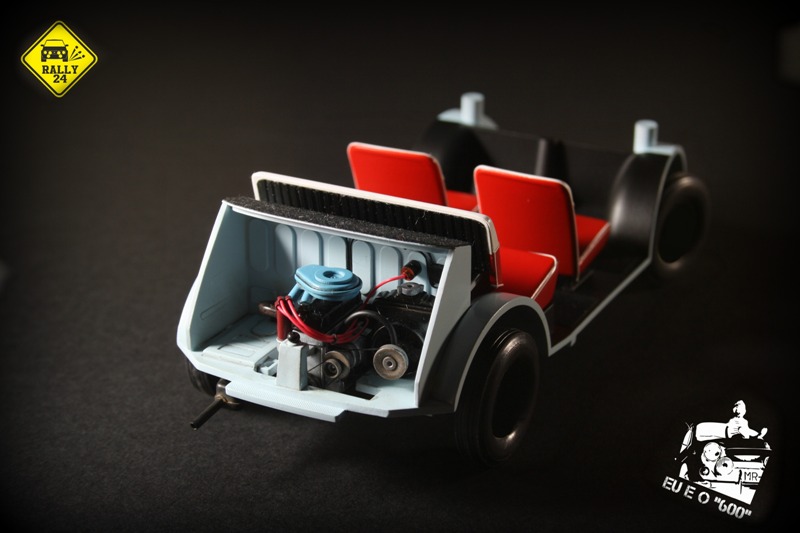

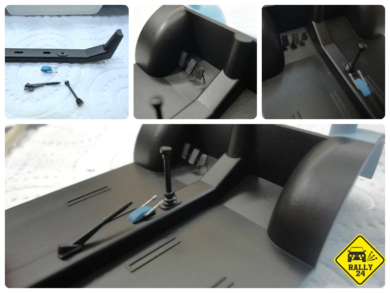

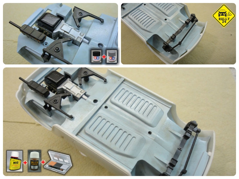

O interior está terminado.
Aqui ficam os últimos detalhes aplicados no "600".
Pequenos detalhes; manete da caixa de velocidades, “starter”, travão de mão e os pedais…
Fiat 600-92.jpg (231.87 KiB) Visto 10892 vezes

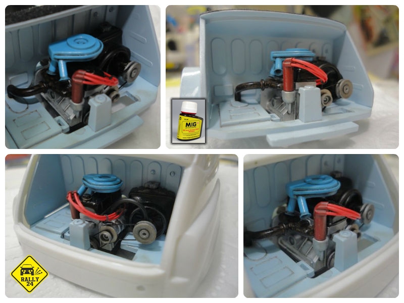

O motor no seu sítio e com um pouco de weathering.
Fiat 600-93.jpg (216.97 KiB) Visto 10892 vezes

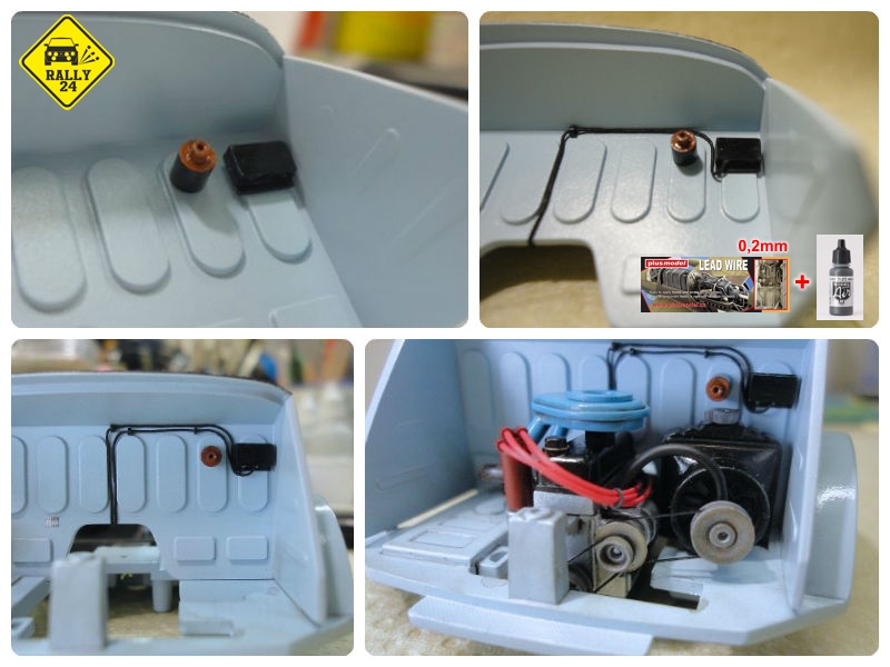

Coloquei os fios eléctricos no compartimento do motor.
Fiat 600-94.jpg (207.02 KiB) Visto 10892 vezes

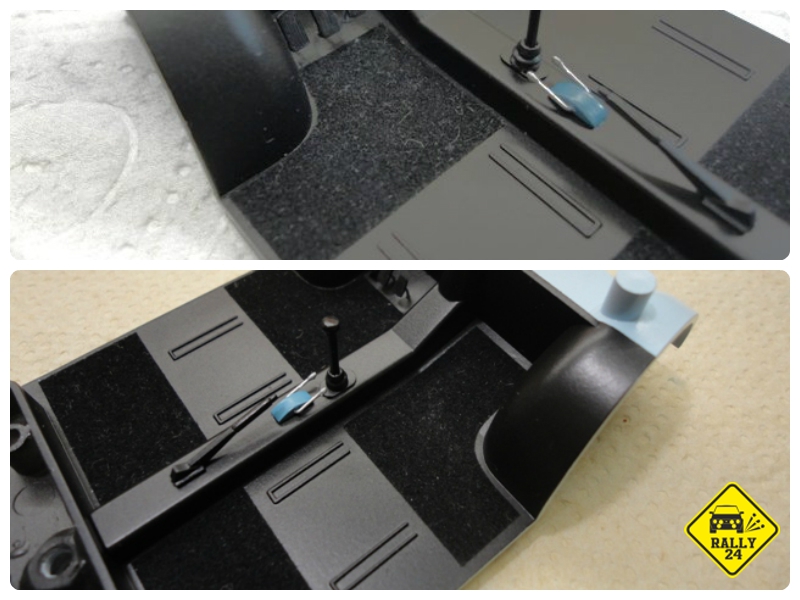

Lembram-se dos moldes que fiz para os tapetes? Aqui estão…
Fiat 600-95.jpg (224.8 KiB) Visto 10892 vezes
Fiat 600-96.jpg (250.99 KiB) Visto 10892 vezes
Coloquei os elementos mecânicos do “600” e apliquei um pouco de weathering.
Fiat 600-97.jpg (244.55 KiB) Visto 10892 vezes
…e aqui está o resultado final.
Fiat 600-98.jpg (261.29 KiB) Visto 10892 vezes
Fiat 600-99.jpg (81.76 KiB) Visto 10892 vezes
