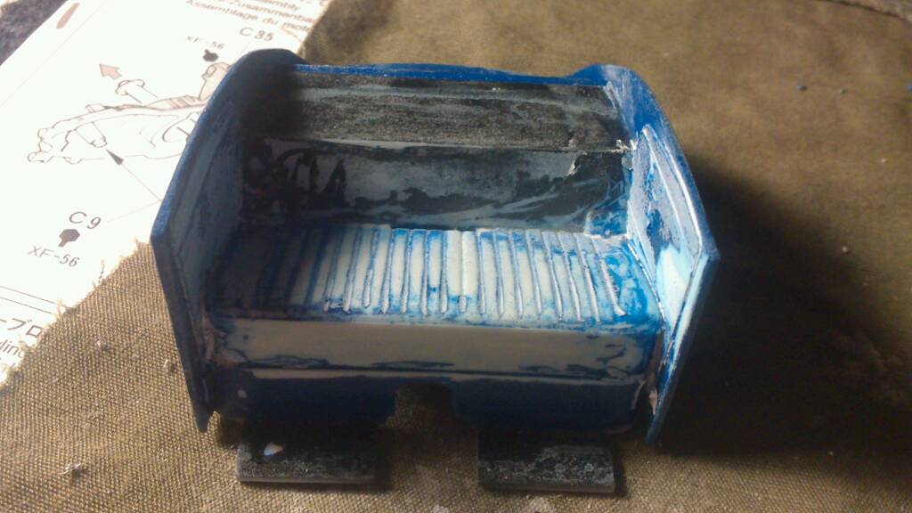

A partir daqui é que correu mal. Ia pintar os interiores de branco mas ficou MT mal pintado...
Já depois de ter começado a retirar a tinta.

Depois de a pintura não ter corrido bem, estive a dar mais duas de mãos na carroçaria. Não ficou muito bem por isso estive a lixar um bocado para levar mais pintura:

Re: Beetle 1966
Boa noite,
resolvi pinta o carro a ver se corria melhor. Na realidade correu melhor, mas ao passar o dedo no tejadilho, tinha uma poeira que riscou a tinta...
Por favor digam da vossa justiça o que acham da pintura, é algo que eu tenho que melhorar por isso aguardo as vossas opiniões.

Re: Beetle 1966
Lixa 1000 ou 1200 vai tirar o azul num instante.
Se começares em 4000 por ai adiante ai sim tens resultados.
Eu acho que devias aplicar o verniz, assim não está lá grande coisa

Re: Beetle 1966
Caro Sílvio,
Cuidado com a pintura do Beetle, se utilizas-te tinta da Vallejo para a cor base tens sempre que aplicar verniz.
O verniz da humbrol é de facto mais brilhante que o da Vallejo mas de pois de seco não é mais resistente. Se tens verniz acrilico da Humbrol aconselho;
- Dar 3/4 camadas de verniz sempre muito leve, e com a tinta diluída, para evitar a "casca de laranja" e ver com está o aspecto do modelo.
- Não aconselho a passar lixa na tinta e no verniz, vais sair rapidamente e mesmo polir tem que ser com o verniz bem seco (2/3 dias) e com muito cuidado.
O modelo necessita de mais verniz, o brilho ainda não está uniforme.
Já agora e como quando dou a minha opinião gosto de ser sincero, acho que deveria ter mais cuidado na preparação do modelo antes da pintura.
Pelas fotos que publicas-te dá para ver as marcas do molde no Beetle, não fica muito bem . Um pouco de lixa resolve o problema.
PS: Desculpa-me a ousadia de ter utilizado as tuas fotos.
Re: Beetle 1966
Obrigado pela ajuda Pedro.
Agora que falas da preparação, percebo o grande erro. É a falta de experiência... :@
Eu sei que ainda tenho que dar mais verniz, por isso é que perguntei se teria que polir antes de dar mais verniz...
Deverei retirar todo o verniz e tinta para lixar o que não está bem e recomeçar tudo do início?
Pedro, obrigado pela resposta sincera. Eu ñ preciso que me digam que está tudo bem, mas sim que me digam o que devo melhorar para nos próximos não fazer as mesmas asneiras...
