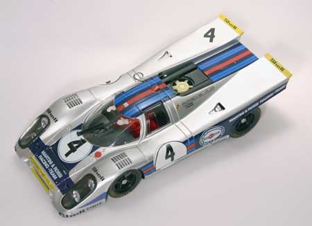

ois queria comprar este carrito: Porsche 917K nº.4 Martini 24h. Daytona 1971...
Ainda sou muito novo nestas andanças...
e gostava de saber uma opinião...
Estive a ver uns topicos neste forum e falavam muito bem do Porsche 956...
Qual devo comprar??
e se comprar o 917 que alterações devo fazer...
Obrigado :)

O 917K é um modelo da Fly com motor sidewinder, como reprodução é excelente, dinamicamente, fica atrás de outros também da Fly como o GT40. Pode-se dizer que é uma maqueta rolante.
Quanto ao 956 é de outro campeonato, é um modelo da Slot.it, que para já tens três decorações à escolha, Azul Kenwood, Vermelho e branco da canon e preto e amarelo da NewMan, futuramente vai sair o spirit of América (feio na minha opinião) e uma colecção com os 962 Rothmans que ficaram em 1.º, 2.º e 3.º em Le Mans não sei em que ano. O 956 é o mesmo que o 962 e resulta da Fia ter obrigado a que os exos posteriores ficassem à frente dos pés do condutor, pelo que a Porsche recolocou o piloto para trás e rebatizou o carro de 962.
Mecanicamente vem como seria de esperar com material da Slot.it (que é o material normalmente aplicado nos outros carros quando se quer melharar as prestações) e tens a possibilidade de escolher a diposição de motor que queres, em linha curto (de origem com o motor V12/2B de 26.000 r.p.m.), em linha grande para motores tipo NC2, NC5, etc., ou em sidewinder, bastando para o efeito comprares a bancada de motor aproprida da série HRS da slot.it.
Estéticamente, o 917 é melhor mas não muito já que o 956
é um dos carros "racing" com melhores acabamentos. Dinamicamente o 917 é muito razoavel mas fica anos luz atrás do 956, que é de certeza um dos melhores carros da actualidade em 1/32 plástico.
O 956 é mais barato que o 917 e não precisas de gastar um tusto para andar bem, o 917 se quiseres melhora-lo ainda tens que gastar uns cobres.
Concluindo: gostos não se discutem e se gostas mais do 917 (confesso que também gosto muito nesta decoração) e é para andar em casa não hesites, fica com o 917. Se queres um avião e quie estéticamente também não é nada mau, então o 956.
Só mais uma nota para dizer que existe uma decoração verde (não sei de que evento) com patricínio da Sandman do 917 da equipa David Piper de um carro que foi pilotado pelo Nicha Cabral, em que aparece o nome dele no carro.

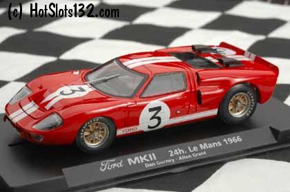

Falaste tembem no Ford gt da fly por acaso não é deste que falas???
se for eu tb gosto muito dele, é muito melhor que o 917??

De facto é melhor que o 917K mas não muito, e precisa do mesmo tratamento que o 917, nunca será um 956. Tem tb o problema dos penus da frente rasparem no paralamas, pelo que precisas de rebaixar os peneus ou colocar uns com perfil mais baixo (atenção que têm que ser estreitos porque senão embarram na simulação do triângulo de suspensão que o chassis tem em baixo).
O que tu mostras é o MKII, eu gosto mais do GT40 que é este
que tem umas pequenas diferenças como poderás ver.
