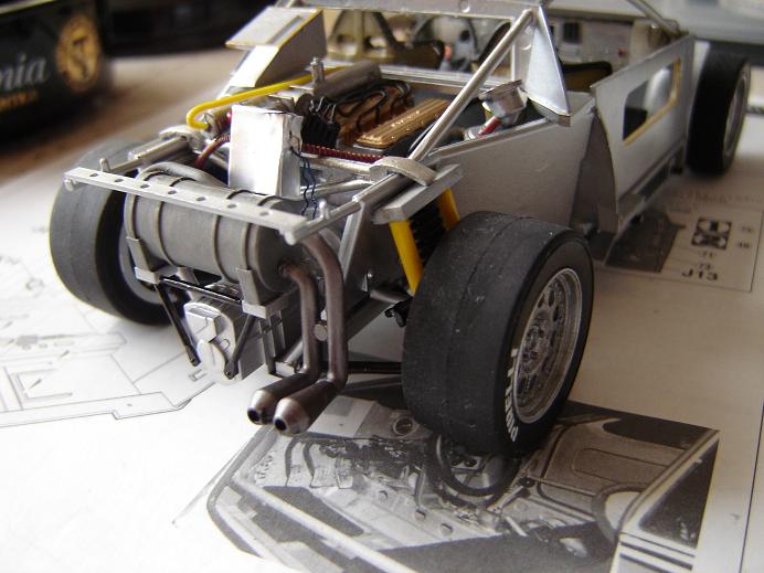

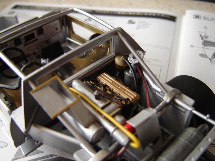

Apesar dos cabos... acho que esse motor está muito bom.
Pena é que não se consiga ver em condições a carroçaria... mas ao que parece tb muito porreira.
Força nisso Pedro!

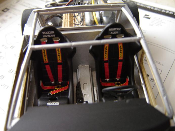

mais alguns progressos.

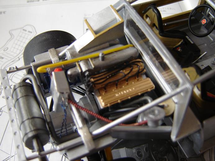

Fiz novos cabos de velas, pq na realidade os outros estavam muito grossos.

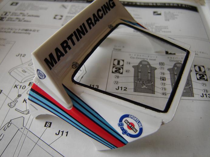

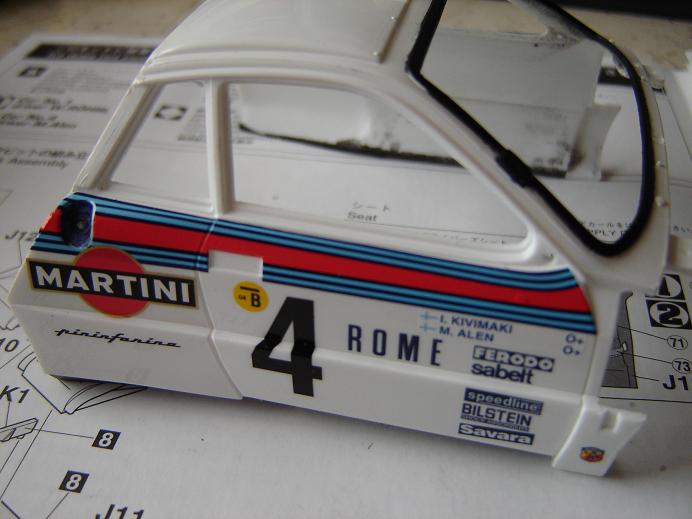

Os decalques estão practicamente todos colocados, por isso agora vão ficar a descansar durante alguns dias, para serem envernizados.
Fica a faltar os vidros, os farois, a antena, os espelhos e as palas traseiras.

No entanto esse decalques no capot não parecem ter sido nada fáceis?

Está muito bom.
Os cabos das velas ficaram muito melhor.
Só tirava as rebarbas dos pneus.
Que cabo vermelho é aquele que está no motor? Está muito fixe.

Dias e PMMSC, os decalques do capot são uma m%@da para colocar, pq tem um corte a meio que não facilita nada a colocação.
Balek, o cabo vermelho é corda de viola, pintada de vermelha e depois passada com lixa para ficar com aquelas saliencias prata.
Os pneus já foram lixados, mas por qq razão, se lixar mais começam a ficar com buracos, o que ainda fica pior.
Eu não te disse que esses cabos eram demasiados grossos ? :D Assim melhorou !

Caro Pedro esta a ficar muito bom o modelo mas estas a pormenorizar o motor deixando outras partes do modelo um pouco esquecidas ou seja:
Deixaste
Marcas (circulares) entre o habitaculo e a zona do motor
o "meio" do pneu com marca de molde
cintos em decalque (poderias arranjar cintos em fotoincisão pois melhoraria e muito o modelo)
deixaste a marca do molde na panela de escape
a mascara de contorno dos vidros esta um pouco "torta" e em certas zonas sai fora.

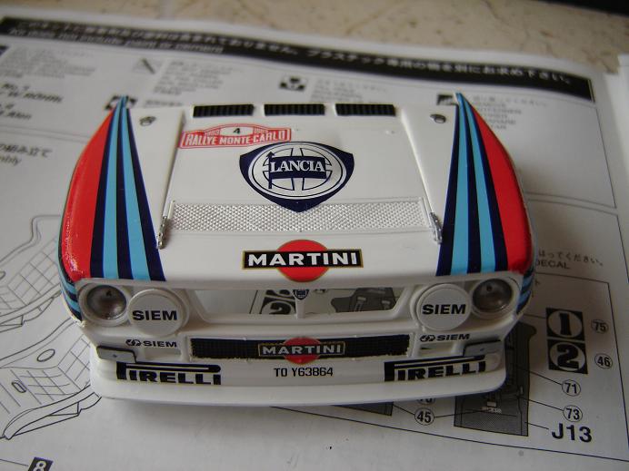

E a titulo de sugestao poderias retirar a grelha em plastico do capo da frente e substituir por rede.Acho que dava outro aspecto ao modelo.
A minha opiniao e que se pretendes detalhar o motor nao devias deixar para traz este tipo de situações.

o motor está um mimo, parabéns (eu cá dava-lhe uma lavagem c x18, mas isso tem a ver com o gosto de cada um.)
em relação á sugestão da rede do kitmotors, tb concordo q ficava mais realista, mas agora é tarde, acho eu. isso n se pode resolver com uma aguada de x18 para realçar a grelha?

Tigre, tinhas razão, assim ficaram bem melhores :)
Kitmotors, em relação aos circulos não tinha reparado, os pneus eu já expliquei pq é q não os lixei mais, os cintos tambem pensei nos da Eduards, mas depois.......
As mascaras não correram muito bem, mas nas fotos acho que ainda parece pior
Patrick, a grelha no carro real é muito serrada, e substitui-la por rede pareceu-me que ia ficar muito aberta. Vou tentar fazer ainda alguma coisa (se calhar a aguada) para ver se fica mais real. A grelha frontal, não foi montada para ser substituida pela rede.
