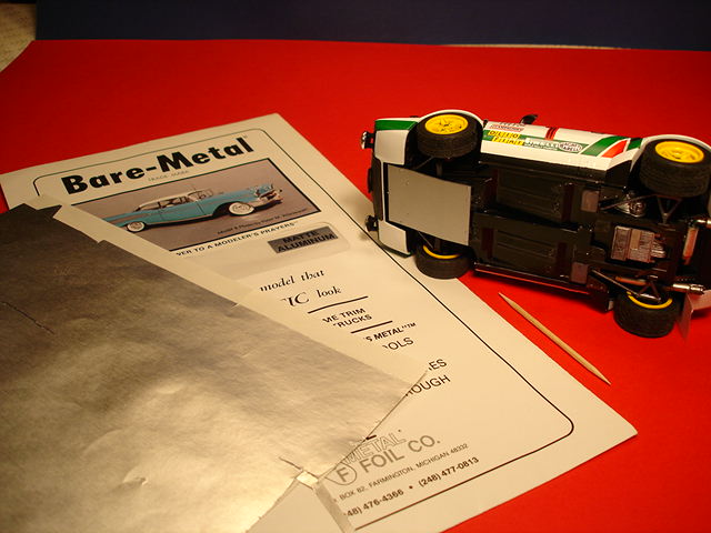

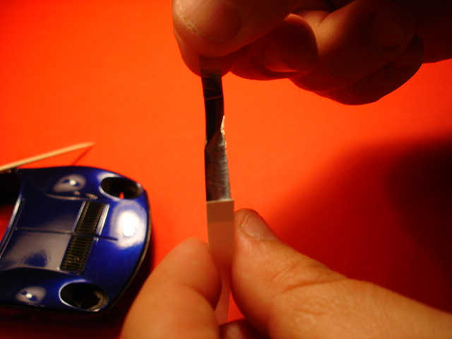

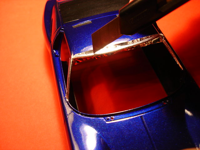

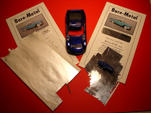

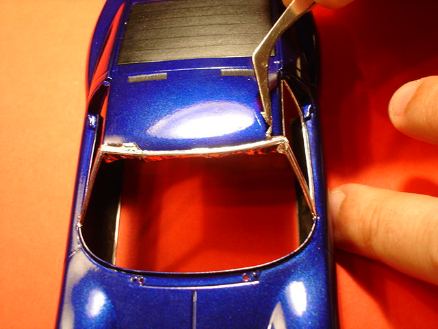

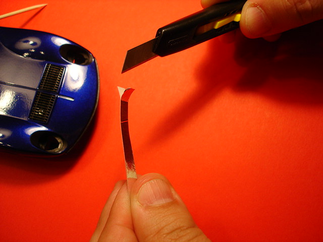

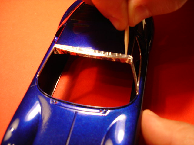

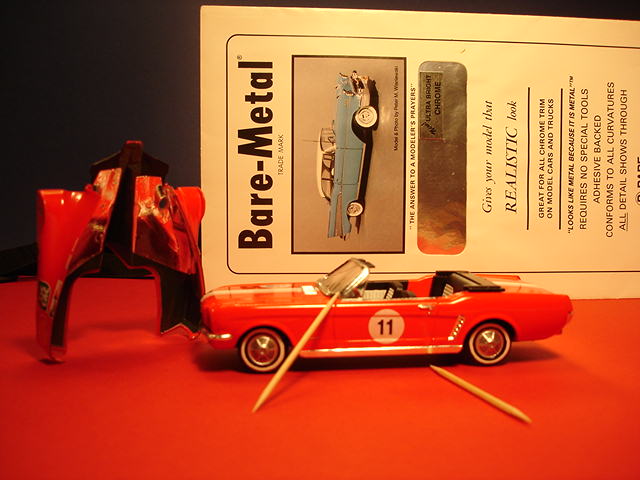

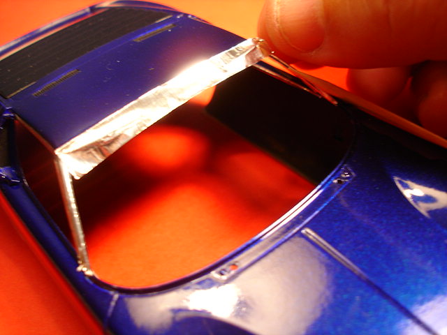

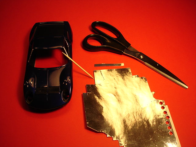

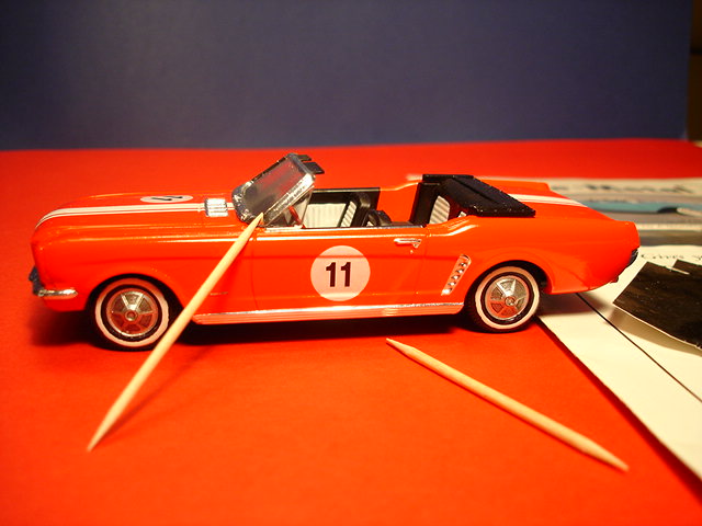

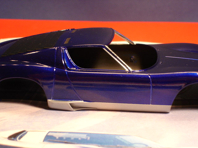

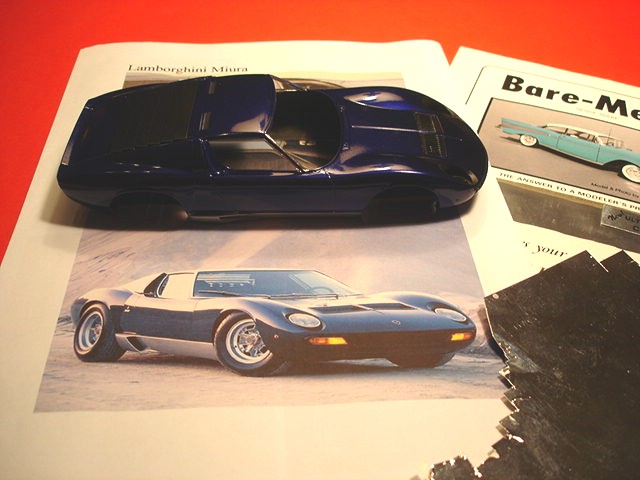

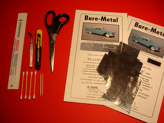

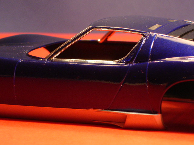

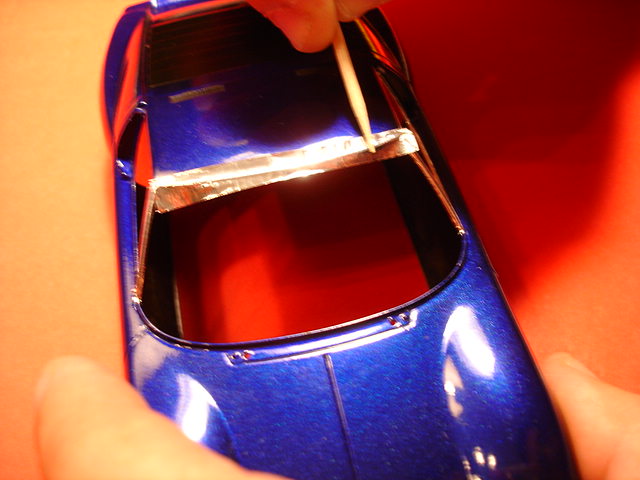

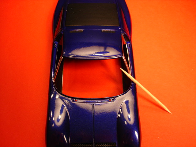

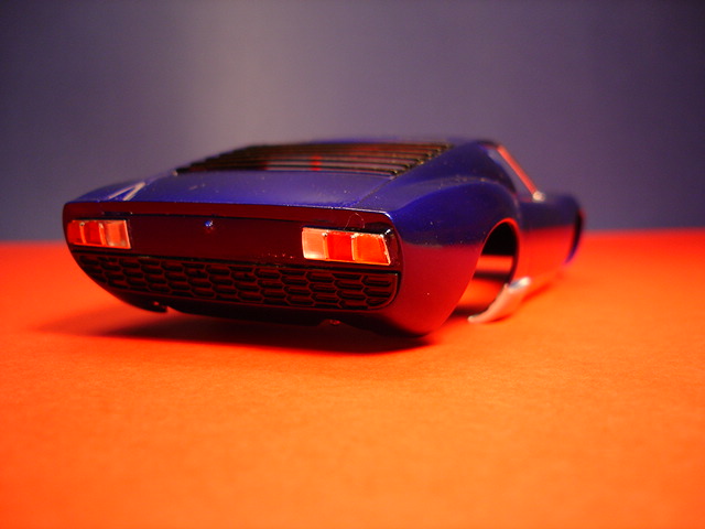

:D Mais uma dica, técnica.
Usar Bare Metal foil, que são folhas de pelicula autocolante que pode ser aplicada nas zonas cromadas, em motores, protecções de cárter, etc...
Muitos modelistas não gostam e estou em crer que o Alcald II veio de certa forma dar um golpe no Bare Metal. Estas imagens mostram a aplicação de Bare Metal no Lamborghini que estou a construir. A sua aplicação deve ser feita com cuidado e não desesperem, que com calma o resultado até nem fica muito mau. Para mais informações consultem o site da própria Bare Metal Foil, ou dos seguintes sites
http://italianhorses.net/
http://www.briansmodelcars.com/index.asp
Esta é a minha modesta contribuição para esta técnica, um abraço do ProfeSM 8)

A fita de que falas é bem mais espessa que o bare metal.
O acabamento que o ProfeSM aqui mostra é impossível com ela.

Muito útil essa técnica! Eu já trabalho com a Bare Metal Foil a algum tempo e devo dizer que é preciso alguma paciência para a colocar embora seja fácil retirar e repôr. O resultado final é excelente e dá um aspecto real no modelo. Infelizmente é dificil conseguir este material em Portugal, tenho-o comprado no ebay a preços razoáveis: 5€

Usar sempre lâminas novas, pois a minima falha na lâmina rasga a folha;
O bare metal também é muito bom para fazer máscaras de pintura, em locais complicados (com muitas curvas compostas), pois molda-se e adere com muito maior facilidade que fita "normal". Além disso, deixa um desnível entre as duas cores a pintar muito mais reduzido, porque é infinitamente mais fino; logo, há menos necessidade de acabamento (lixar, polir, envernizar, etc).
