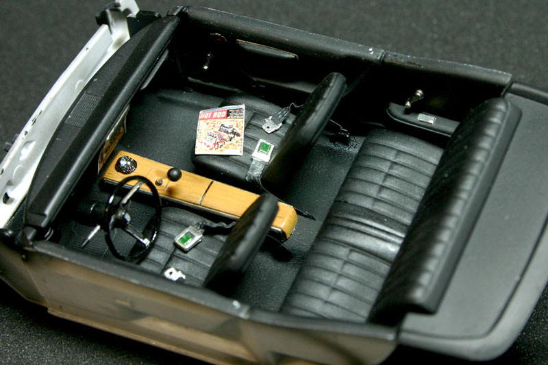

Interior
Interior

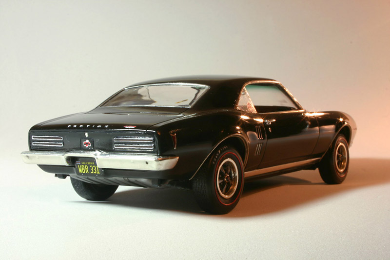

Traseira
Traseira

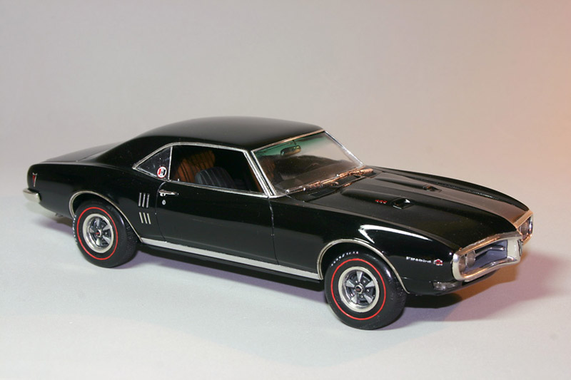

Geral
Geral

O interior está um espanto!!!Os efeitos que deste no chassis também estão excelentes.Que cores e efeitos usaste?

Epá, espectáculo, esse interior e o pormenor da revista está um must!!

É bastante acessível de fazer e vou tentar ser claro:
Zonas de "alumínio"/aço:
Dás uma base de alumínio mate (Humbrol 27001) em toda a peça. Deixas secar e depois aplicas "véus" de castanho e preto muito diluídos (p'rái 85% diluente, 10% castanho e 5% de preto) com o aerógrafo. Depois de seco, passas o pincel seco com Hu 27001 para dar "relevo" à peça. No final dás uma "lavagem" com castanho+preto acrílicos (Tamiya, p.ex.º) para dar "profundidade" aos detalhes. A razão de ser de usar acrílicos no final é que estes não atacam o "enamel" (Humbrol) que está por baixo.
Se a peça for de aço dá um véu generalizado muito, muito leve de alaranjado/acastanhado+preto, se for de liga com metal "nobre", o véu pode ser azulado (tipo magnésio e afins).
Zonas pretas do chassis:
Base de perto mate e depois passas o pincel seco com cinza escuro e uma "pontinha" de castanho.
Linhas de escape:
Aplicas uma base de alumínio mate, depois começas a dar véus de castanho-ferrugem muito leves, "insistindo" mais junto ao motor e aliviando em direcção à panela. Por fim aplicas uns véus ainda mais leves de preto mate.
Como hão-de ter reparado, nisto dos desgastes "menos é mais". É preferível ir construindo o acabamento aos poucos, de forma gradual, do que sujar completamente o kit logo à primeira. Também reparei que representar as sujidades tal e qual como são na realidade pode não funcionar. Parece que queremos tapar algo que não correu bem :wink:
Como em tudo nmo modelismo, estamos a "enganar" o cérebro, aproveitando-nos da nossa predisposição em aceitar certas coisas que vemos como verdadeiras. :wink:
Espero ter ajudado. :)

Adorei o efeito madeira no interior que depois hás-de explicar melhor, e o chassis está um espanto.

dias Escreveu:Adorei o efeito madeira no interior que depois hás-de explicar melhor[...]
Obrigado... "Primo" Dias! :wink:
Aprendi a técnica das "madeiras" com os aviões antigos e deixei a explicação completa (com fotos) no decurso do "step-by-step". Seja como for, terei todo o gosto em descrever algum aspecto que não esteja suficientemente claro. :)

charger Escreveu:Quanto ao efeito "madeira" fizeste com lápis de cores e tinta? segundo percebi.
Quanto ao aspecto de madeira, faço do seguinte modo:
Consoante o tipo de madeira dou uma base de castanho claro, ocre, cor de areia, etc. O que mais se aproximar do tom geral que pretendo.
Depois da base seca, utilizo lápis de cor tipo aguarela de diversos tons e risco alguns "veios". Passo com o dedo húmido (muito pouco, até) para esbater e depois passo outra vez alguns dos lápis, mas mais ao de leve e com menos densidade. É importante que os lápis sejam mantidos afiados.
Por fim, dou uma demão de verniz e deixo secar. O toque final pode ser (se acharem que vale a pena) uma "lavagem" com castanho-terra ou cor de chocolate, embora sempre muito diluído.
Faço os contornos com um "Gundam Marker" preto, castanho ou cinza.
