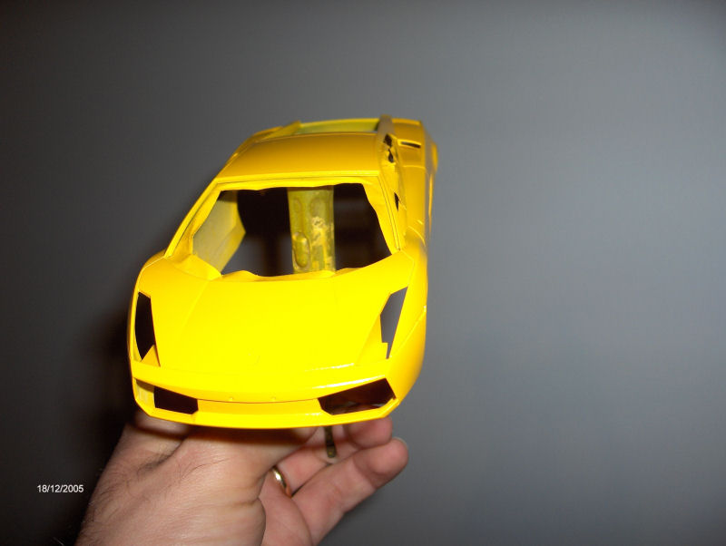

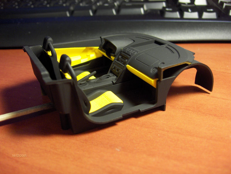

Boa noite meus senhores.
Pois é, o Lamborghini cá vai andando devagar devagarinho pois à semelhança do motor desta máquina, também o meu compressor faz um barulho "fantástico" aos ouvidos dos meus vizinhos e, assim, estou limitado a 6L de ar por noite.
Outra coisa que me deixa impressionado, é a quantidade de X-8 necessária para cobrir todo esta carroceria.

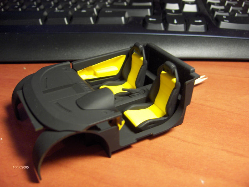

Ficam aqui mais umas fotos de um teste ao encaixe das peças do interior já pintadas, mas a precisar de alguns retoques e outra da carroceria.

O carro é sensacional e o trabalho apresentado está sendo melhor ainda. Sobre pintar as jantes, com certeza com alclad ficará melhor. Mas na falta deste, tb não ficará tão ruim se deixar assim mesmo.

6 LITROS DE AR POR NOITE!!!! andas a pintar é um 1/1 de certeza absoluta... :wink:
O interior está com muito bom aspecto.

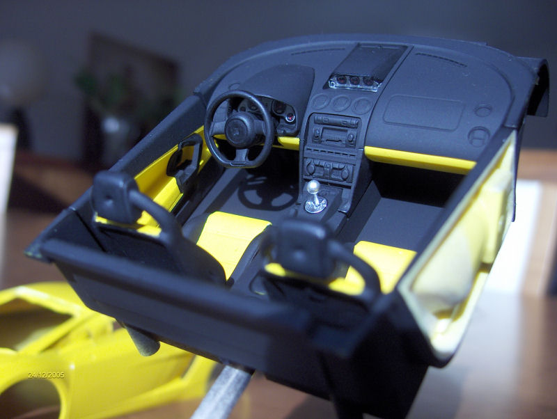

Caros modelistas.
Antes de mais quero deixar os meus mais sinceros votos de um Santo e Feliz Natal para todos.

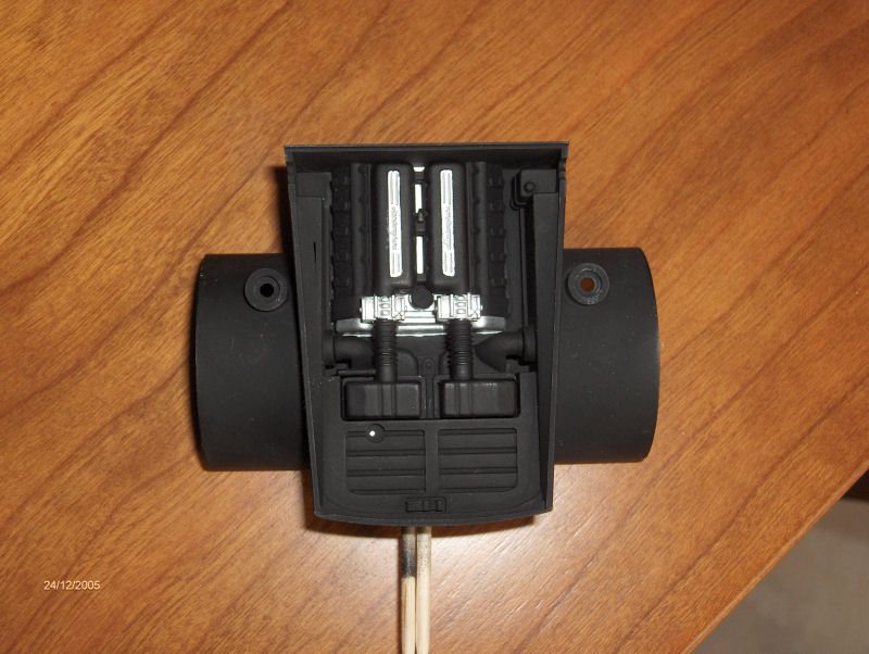

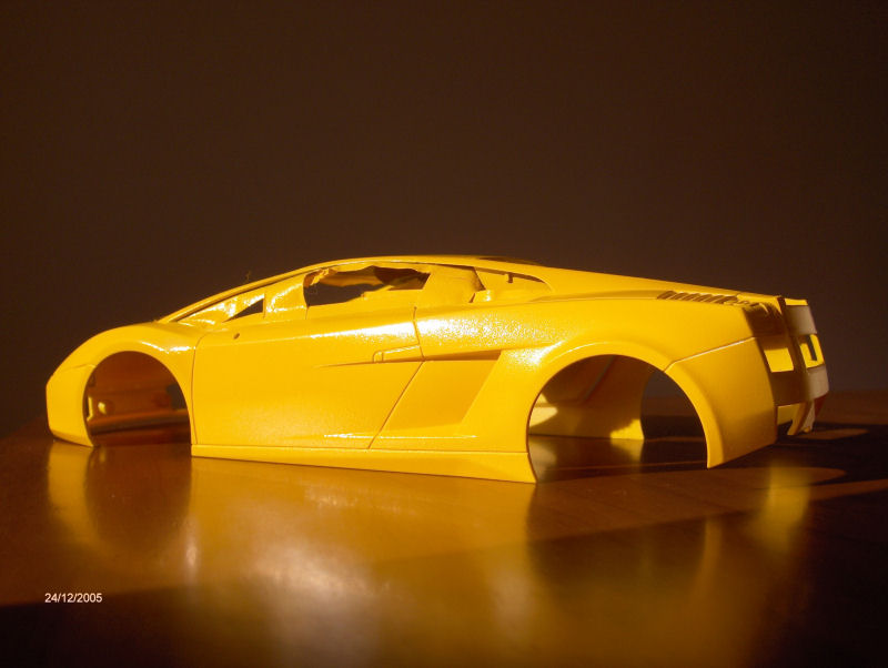

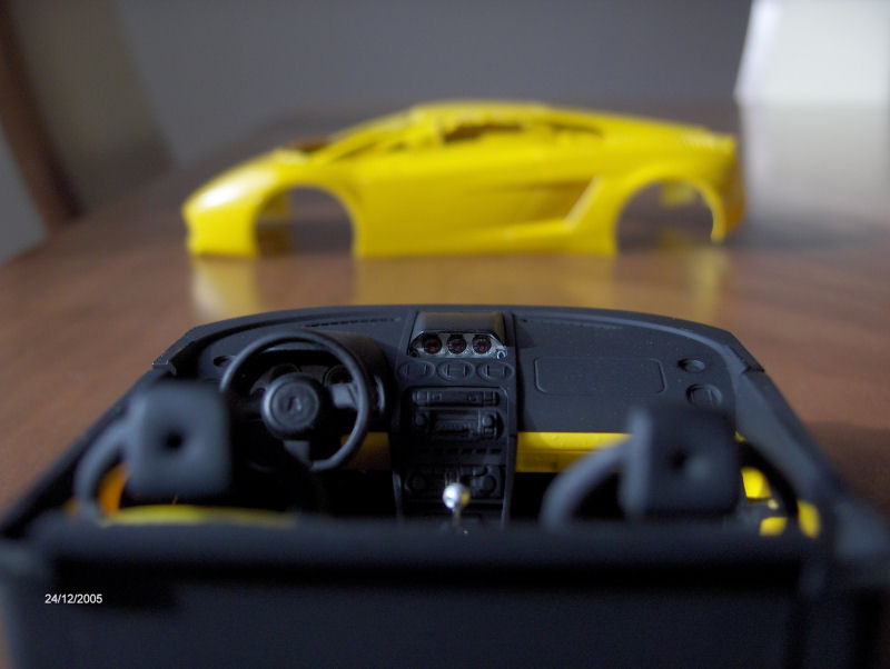

De seguida seguem as últimas fotos da construção deste modelo. Conto poder apresentar o modelo finalizado dentro de 1 ou 2 dias

looks REALLY good.. who is the producer of this kit.. fujimi?

Yes it is.
até agora tudo fino! O motor parece-me um tanto ou quanto simples, mas com um trabalho exterior fantastico, quem quer olhar para o motor?

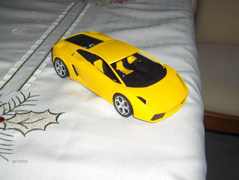

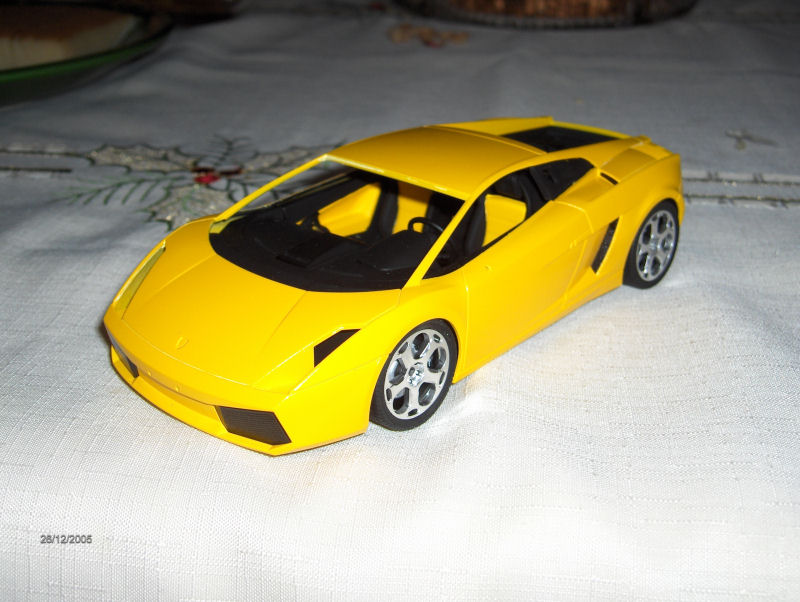

Realmente o motor é muito simples, 2 ou 3 peças e mais nada mas este modelo é mesmo assim, já vinha com o aviso de que quanto ao motor o detalhe era escasso.
Quanto aos Lamborghinis, o próximo também já vem a caminho.
O progresso do novo segue dentro de dias, ficou retido na alfândega. :oops:

Estavas a ficar com bastante casca de laraja na pintura aconselho além de aqueceres o spray de aplicares camadas finas , para evitares este efeito e de teres de retirar o grão com lixa, o que nem sempre é aconselhável porque por vezes vais até ao primário ou mesmo ao plástico nos rebordos.
Nas jantes ou dás com o alclad ,
para isso basta lavares e pintares de preto brilhante e em seguida aplicares o alclad, atenção que não deves de passar lixa nas mesmas senão nota-se tudo quando as cromares.
A segunda hipótese é aplicar um pouco de smoke diluido para realçar os pernos das jantes.

Vai ser um pouco difícil aquecer a lata :D . Estou a dar acrílicas a aerografo. quanto à lixa tens toda a razão.
Está a ficar muito porreiro... mas essa consola central está muito simples, um bocado mais de cor em alguns pormenores ficava bem melhor.
Está um carro muito bonito, mas merecia uma pintura com um tom de amarelo diferente do X-8 acrilico. No meu caso, teria optado por um Chrome Yellow ou Pearl Yellow da Tamiya (spray).

Só uma questão: Como te estás a dar com o acrílico no corpo do carro? Pergunto isto porque o último (errr, quero dizer o primeiro 8) )carro que fiz também pintei com acrílico, e o resultado não me agradou muito.
