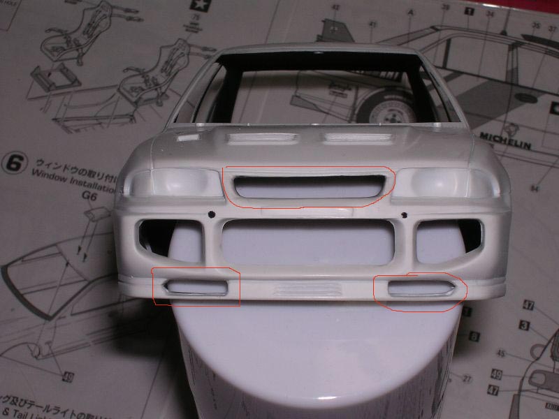

Abri as entradas de ar inferiores e a grelha também foi ao ar, para a substituir por rede.

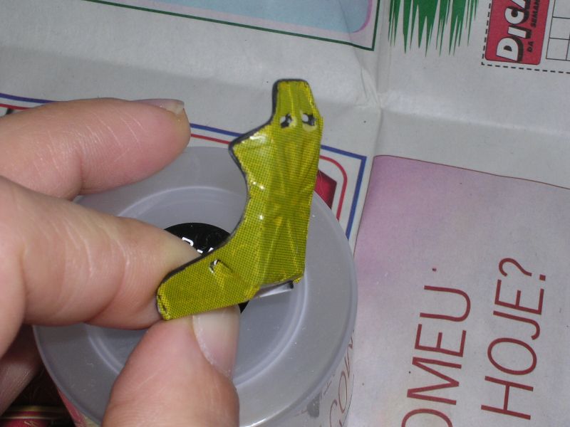

Os bancos foram revestidos com decalques imitando o kevlar.

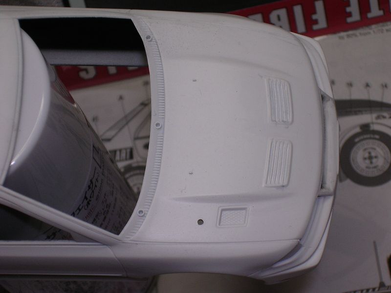

No capot tentei abrir as entradas de ar, mas o plastico é grosso que se farta e optei apenas por aprofundar o mais possivel as aletas, levando no final uma aguada para dar profundidade.

Capot
Capot
Banco quase pronto. Faltam retoques

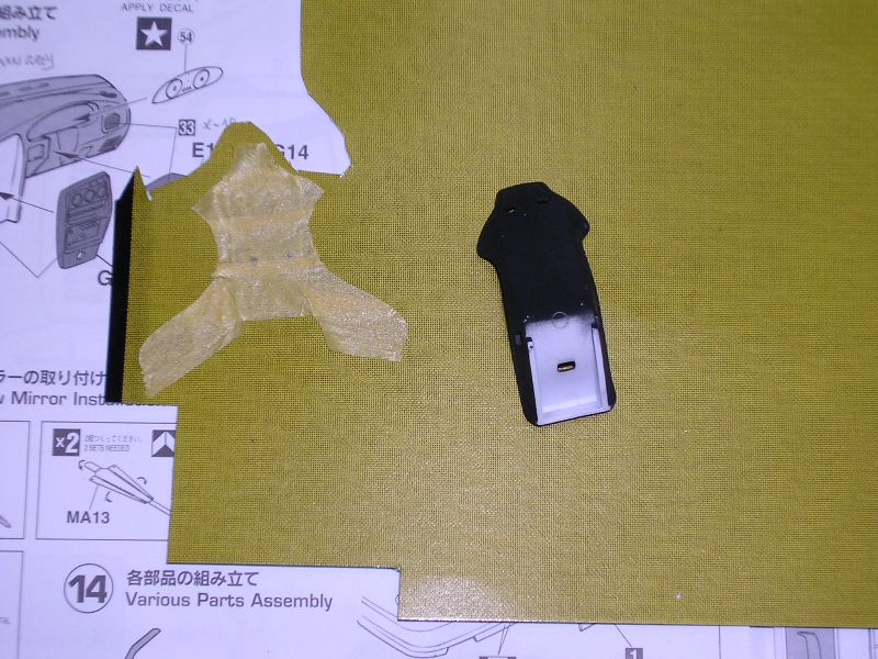

Matriz feita com fita Tamiya
Abertura de entradas de ar e grelha

Olha Tigre em que loja arranjaste essa folha de decal para poder imitar esse efeito nos bancos ??

Na loja do costume : Media Mix Hobby, de Singapura :D

Bela aulo de como colocar fibra nos bancos e fazer o molde com fita tamiya.
