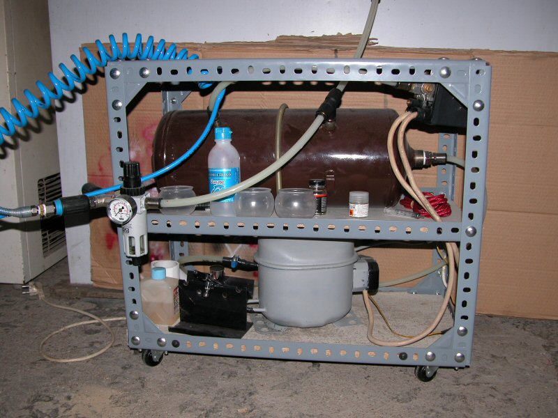

Boas PPL !!
Eu também construi o meu e ficou-me quase de graça, o moto e o extintor foram-me oferecidos.
SO tive de comprar o pressotato e filtro com regulador de pressão os casquilhos e os engates para ligar as Mangueiras do AEROGRAFO.
Se alguém tiver duvidas em construir um eu ajudo ou queiram tirar Duvidas.
Deixemo-nos de conversa aqui vai o meu e o material usado.
Espero ter Ajudado.
Agora toca a Pintar os modelos com AEROGRAFO

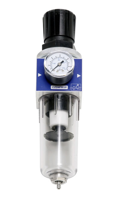

Filtro com Regulador de Pressão

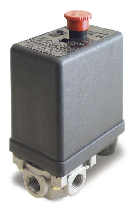

Pressostato
Pressostato
