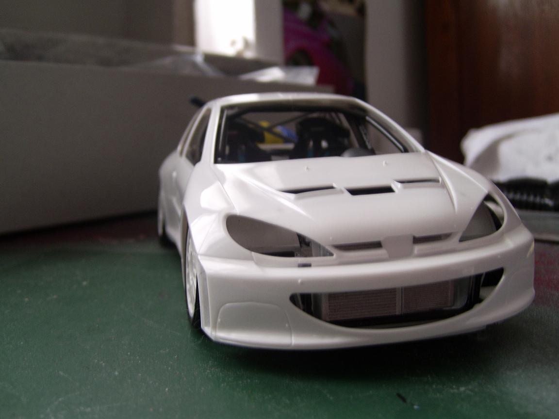

Pessoal depois de algum tempo de ausencia volto com o bem conhecido peugeot 206 wrc!!!
Espero que os meus caros colegas critiquem a fim de alcançar um resultado final bem concebido!!!!!

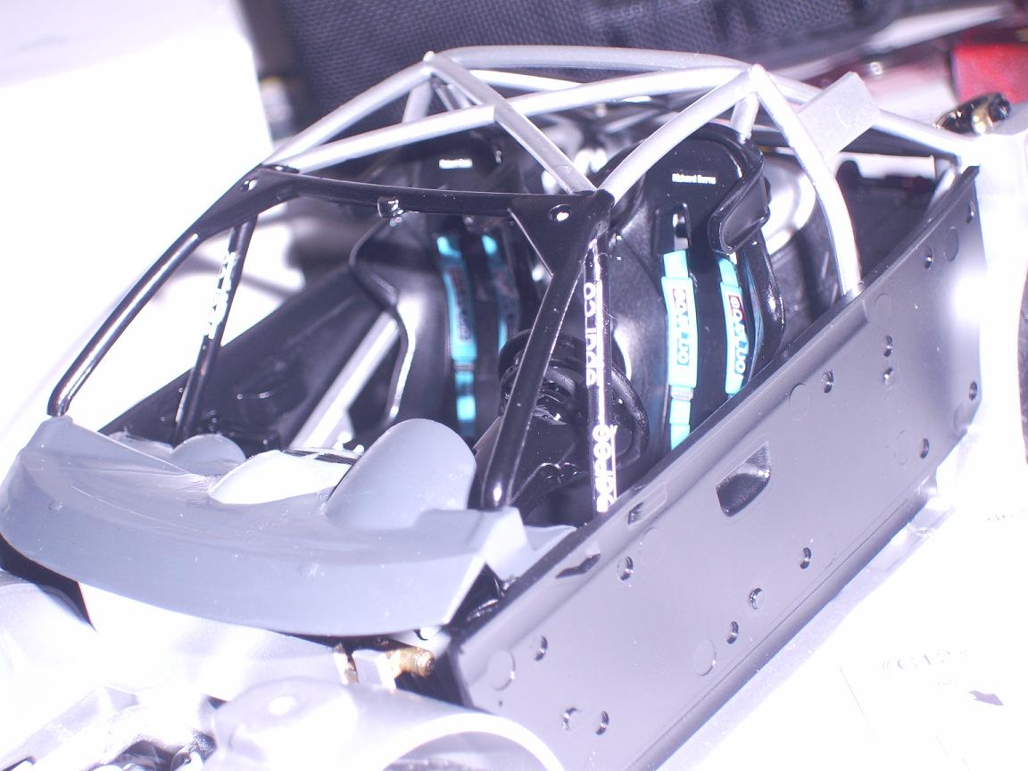

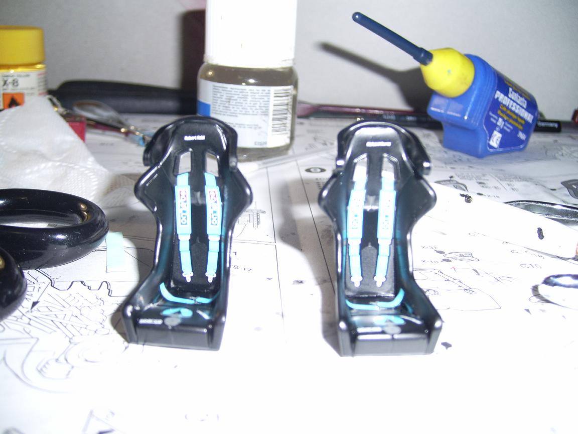

Bancos prontos!!!<br />Pessoal comentem!!!! Em Breve novos desenvolvimentos
Bancos prontos!!!

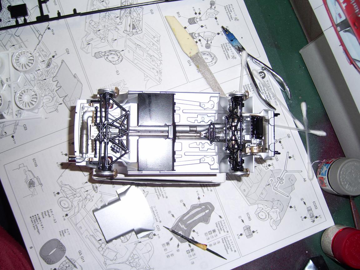

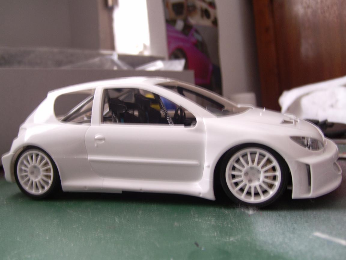

vista de cima
vista de cima

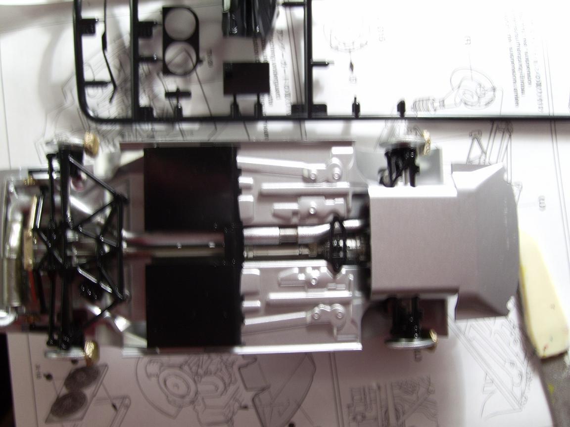

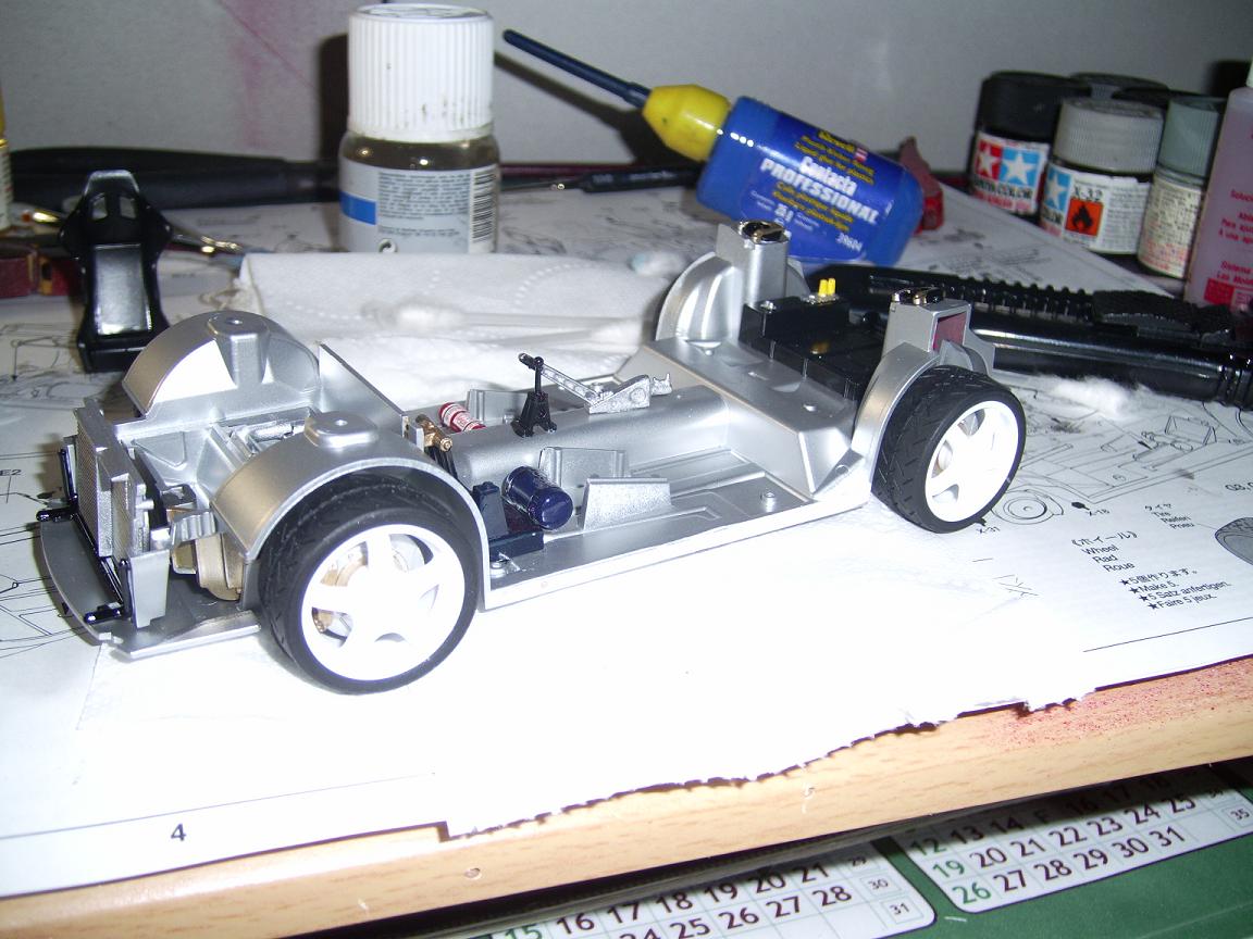

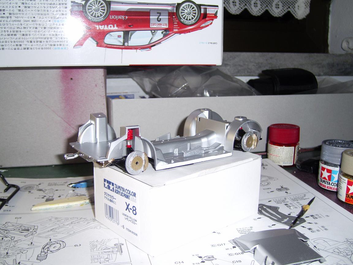

chassi com os sapatinhos

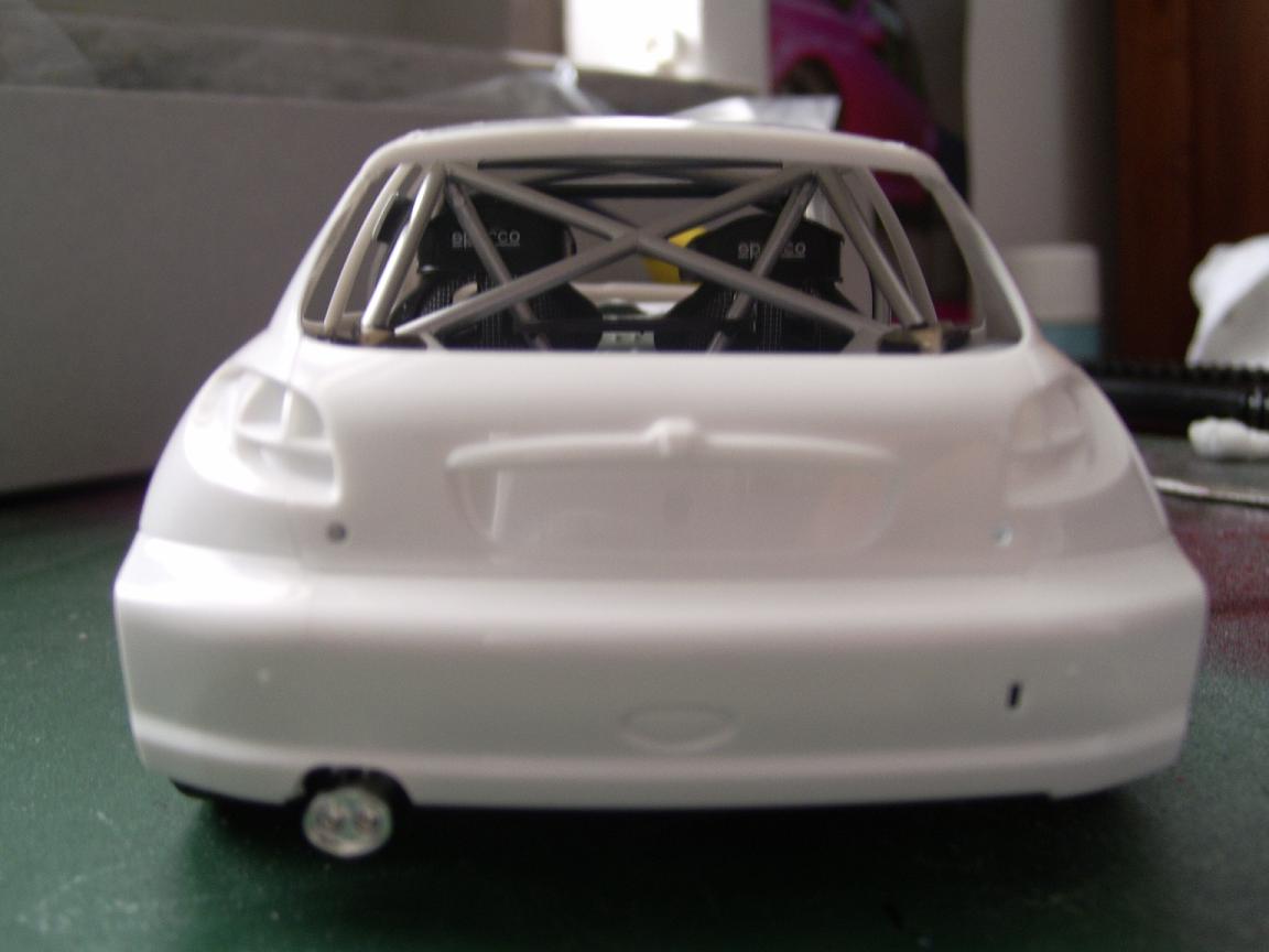

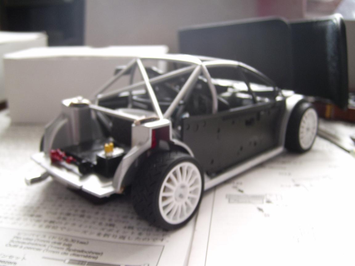

traseira
traseira

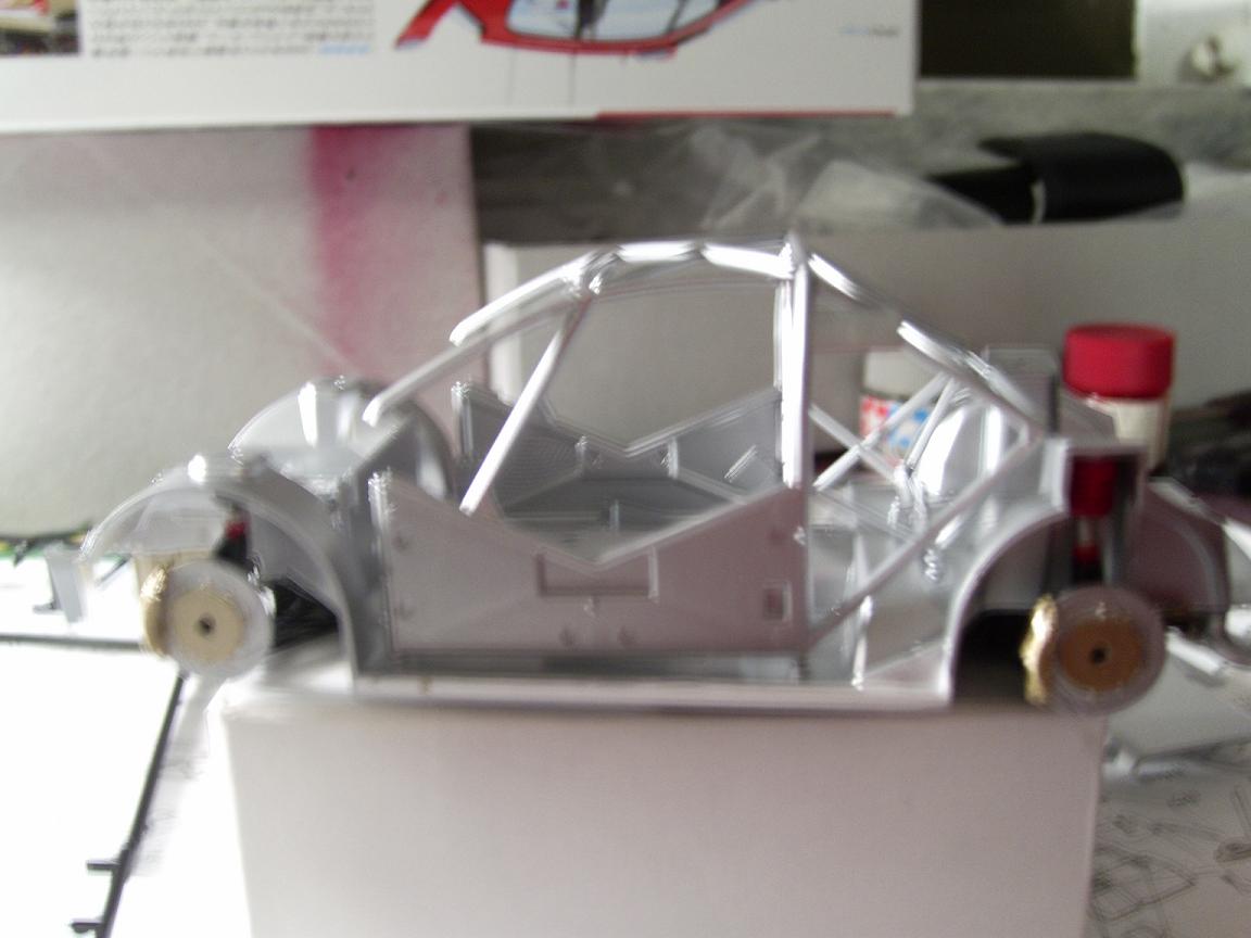

verificar a rol bar
verificar a rol bar

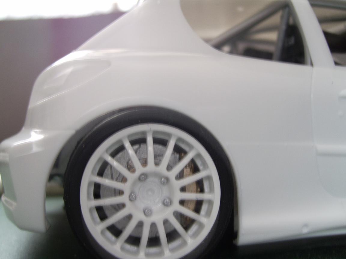

olá Pedro,qual a versão vais fazer?A do Burns?
Estou a gostar de ver esse peugeot,está certinho e direitinho,só me parece que os bancos estão brilhantes demais e não deixes ficar essas marcas dos moldes nos pneus

Bom trabalho com esse Peugeot. Acho que podias dar um wash nas peças da mecânica e principalmente nas jantes e discos de travão, parecem-me limpas demais. Vai fazendo uns updates disso.

Pessoal obrigado pelas dicas jantes n são estas vou fazer a versão do Burns. bancos estao bem penso eu as fotos e que estao com flash!!! Vou actualizar os progessos!!!!1

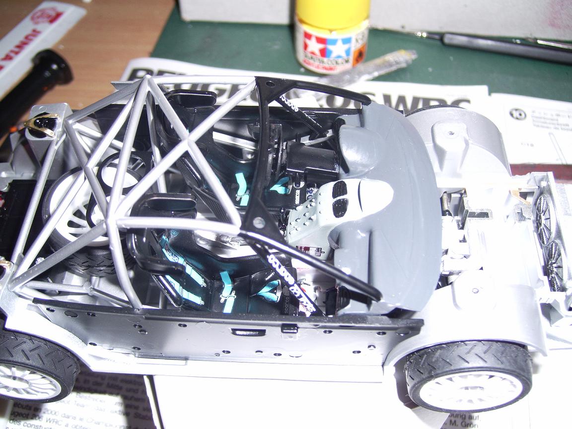

Pessoal mais alguns avanços!!! Comentem!!!
cockpit
cockpit

Os bancos e esse cokpit estão lindos.

Parece-me que as rodas estão um pouco para dentro em relação às cavas da corroçeria. No entanto pode ser pelo facto de o conjunto não estar encaixado.
O tablier e bancos então muito bons, no entanto parece que ficaram dois "altos" no tablier.
Continuação de bom trabalho e tenta tirar umas fotos numa divisão da tua casa, com mais luz e sem utilizares o flash.

Pessoal acho que vus parece que as rodas estão para dentro o facto e que a carroçaria n esta bem encaixada tava encavalitada!!!! Agora so falta a carroçaria que esta a espera do primario!!! Encomendei o hoje!!!

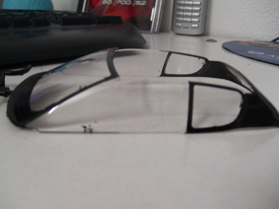

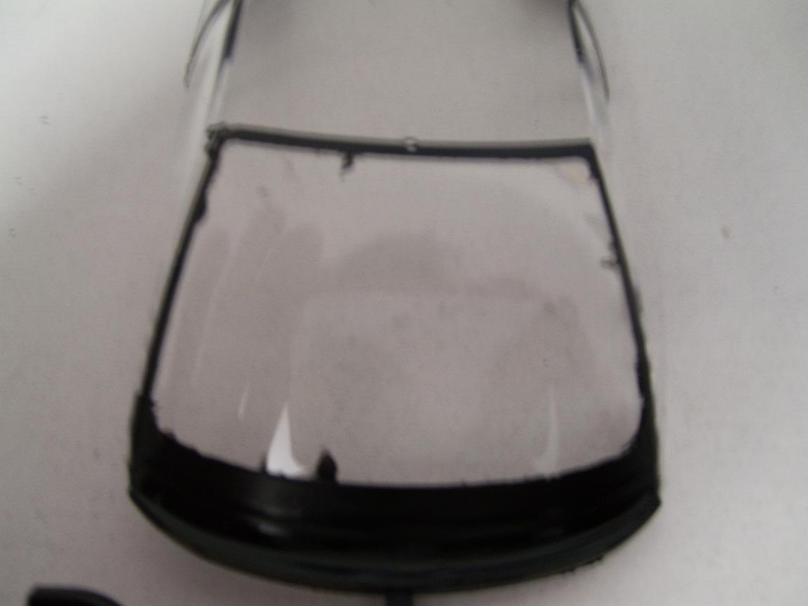

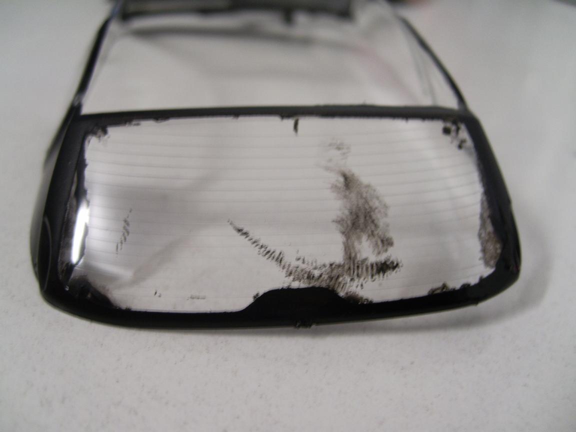

Pessoal acabei de fazer asneira olhem o que aconteceu ao vidro peugeot eu pos-lhe de mascarar mas nao resolveu nada!!! Isto não seria um problema se nao o tivesse pintado de TS-29!!! Como e que eu resolvo ist??????
olhem so a minha desgraça!!
XIIII....a unica maneira é mandar para o oleo travões, o pessoal diz que as transparências ficam baças no oleo, mas eu já coloquei mais de de uma vez e nunca ficaram baças :wink: pelo menos não no meu oleo :P
põe isso de um dia para o outro que isso ainda esta fresco e sai bem.
PS. Já tenho dito aqui mais que uma vez que para pintar vidros e frisos deve sempre utilizar tintas acrilicas porque se correr mal é facilmente reparado/limpo com sonasol anomiacal 8)
!!Cumps!!
Estou de acordo com o Miguel «Rookie», o óleo de travões é o remédio mais imediato.
No entanto, se o TS29 ainda está fresco, consegues «apagar» o excesso de tinta com massa de polir fina, trabalho moroso e ingrato, :-s ](*,) mas recuperas a peça com toda a transparência. Respira fundo e Boa sorte!
Abraço & Boas Festas,
Nuno

obrigado pessoal ja esta no óleo dos travões!!!
Olá novamente
...está visto que não deves ter pressionado as bordas da mascara e abusastes do TS-29 :?
Deves dar 1º uma camada leve para que sele a mascara e deixar secar umas boas horas e só depois dar uma boa camada :wink:
