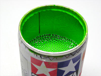

Já alguém experimentou este método para retirar a tinta de uma lata da Tamiya?
Ou outro?
Sendo um recipiente com um produto(tinta) sob pressão, a mesma irá sair, juntamente com o propelente (gás) pelo orifício feito.
Foi o que me aconteceu com uma lata, que supostamente tinha perdido o gás. Felizmente, lembrei-me antes de a embrulhar num saco de plástico e jornais. :wink:
Esse não conhecia :roll:
Mas utilizo a técnica da palhinha.Utilizo um pedaço de palhinha daquelas que se compram nos hipers, (as lisas são melhores que as com as riscas), directamente no bico da lata e encho para um frasco de tinta Tamiya vazio.

O método que utilizo é o seguinte:
COmo já alguém disse antes... a tinta vem fechada sob pressão pelo que é um bocado "perigoso" enfiar lá uma broca assim do nada.
O que faço é:
Viro a lata ao contrário. Espero uns minutos até me certificar que a a tinta escorreu mm até à base (como está virada ao contrário, no topo onde sai a tinta)
Depois, carrego no "botão" onde sai a tinta até o gas sair todo.
Depois sim!´É só furar a lata sem perigos!
Espero ter ajudado.

Senão nada como tirares o gás da lata e a abrires. Só me falta a ferramenta adequada para abrir a lata, senão utilizava a técnica descrita pelo commendatore

Isso nem que seja a serrote!!!! Metes num torno de bancada... ou furas com um berbequim e começas a dar cabo da lata!
O que interessa é a tinta!

Por falar nisso, experimentei esta técnica ontem! Excelente. E foi como dizes.... Martelo, alicate, etc...
Com um abre latas era era tudo tão mais fácil (e com menos riscos). :roll:

Eu tambem uso a tecnica da palhinha.Assim só uso a que preciso.
Arranjei um bocado de tubo com um diametro ligeiramente superior ao orificio por onde sai a tinta, ai com uns 10cm de comprimento, prendo bem com fita a volta do bocal para nao ter fugas, e simplesmente pressiono directamente para um frasco a quantidade que preciso.
O resto fica na lata para poder ser utilizado novamente, em spray ou não.
