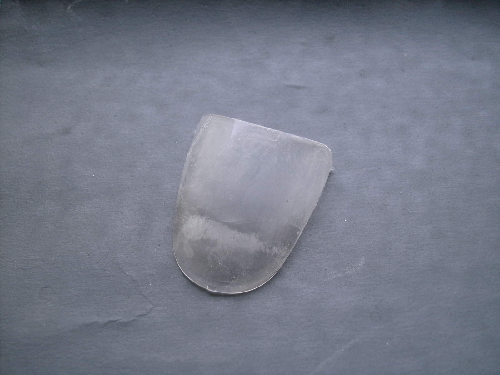

Mais uma daquelas coisas que acontecem e ninguem explica!!!

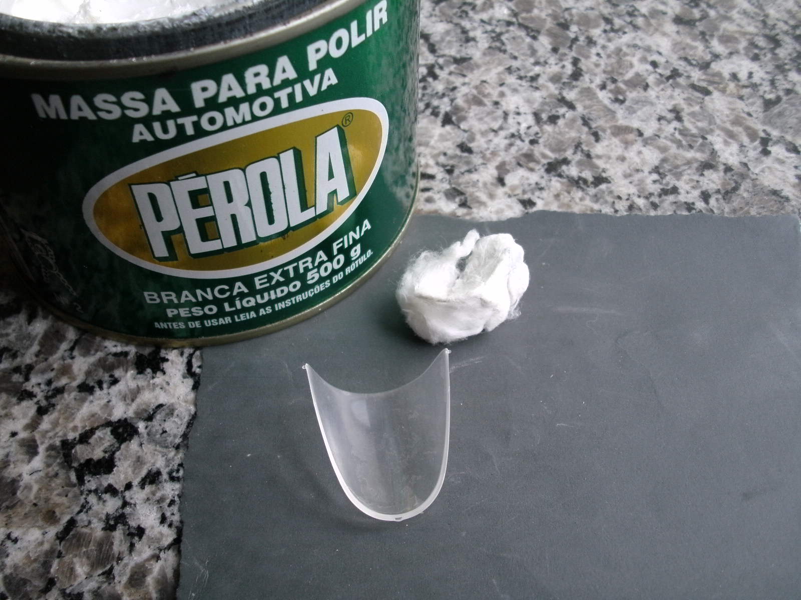

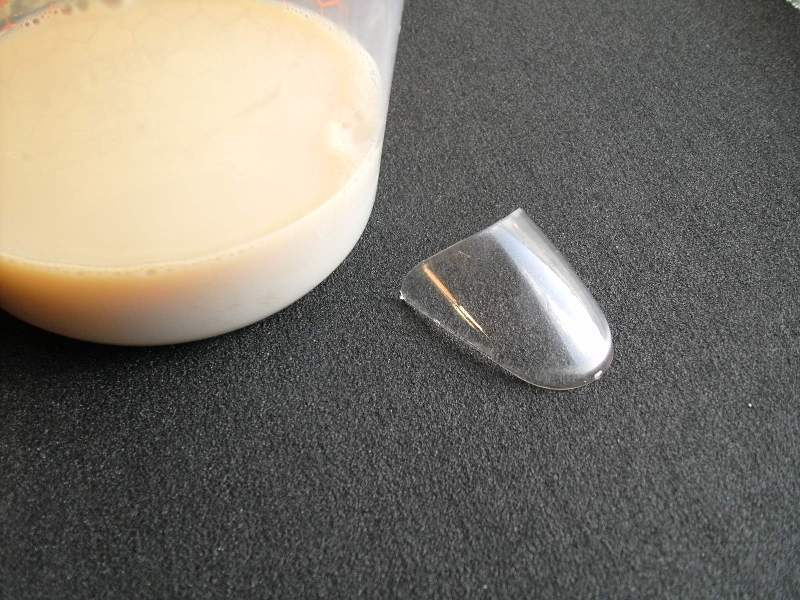

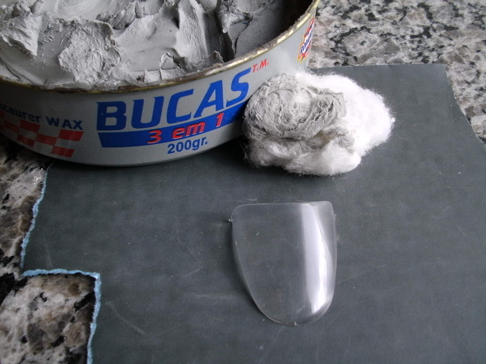

Peguei o parabrisas na caixa e estava com uma mancha branca enorme, aparentemente uma gota de solvente, como apareceu? não sei.
Sem desespero (mas dando a peça como perdida) tentei recupera-la e pra meu espanto conseguí :D
primeiro uma lixa 1200 sem dó
depois uma massa pra tirar os riscos
e uma cera pra polir
por fim um mergulho na cera liquida pra voltar o brilho
A algum tempo eu choraria e ficaria muito desanimado em continuar a montagem, mas hoje problemas como esse, peças partidas, empenadas não me preocupam mais, pois com experiencia e principalmente paciencia tudo tem jeito não é amigos?
Fica aí o registro para quem um dia se deparar com problema parecido.

Excelente recuperacao! Parabens!
Por acaso acho que ja tinha visto uma recuperacao identica aqui num topico (algures no forum) mas creio que nao utilizada massa de polir.
Teoricamente ja conhecia a tecnica, na pratica ainda nao...

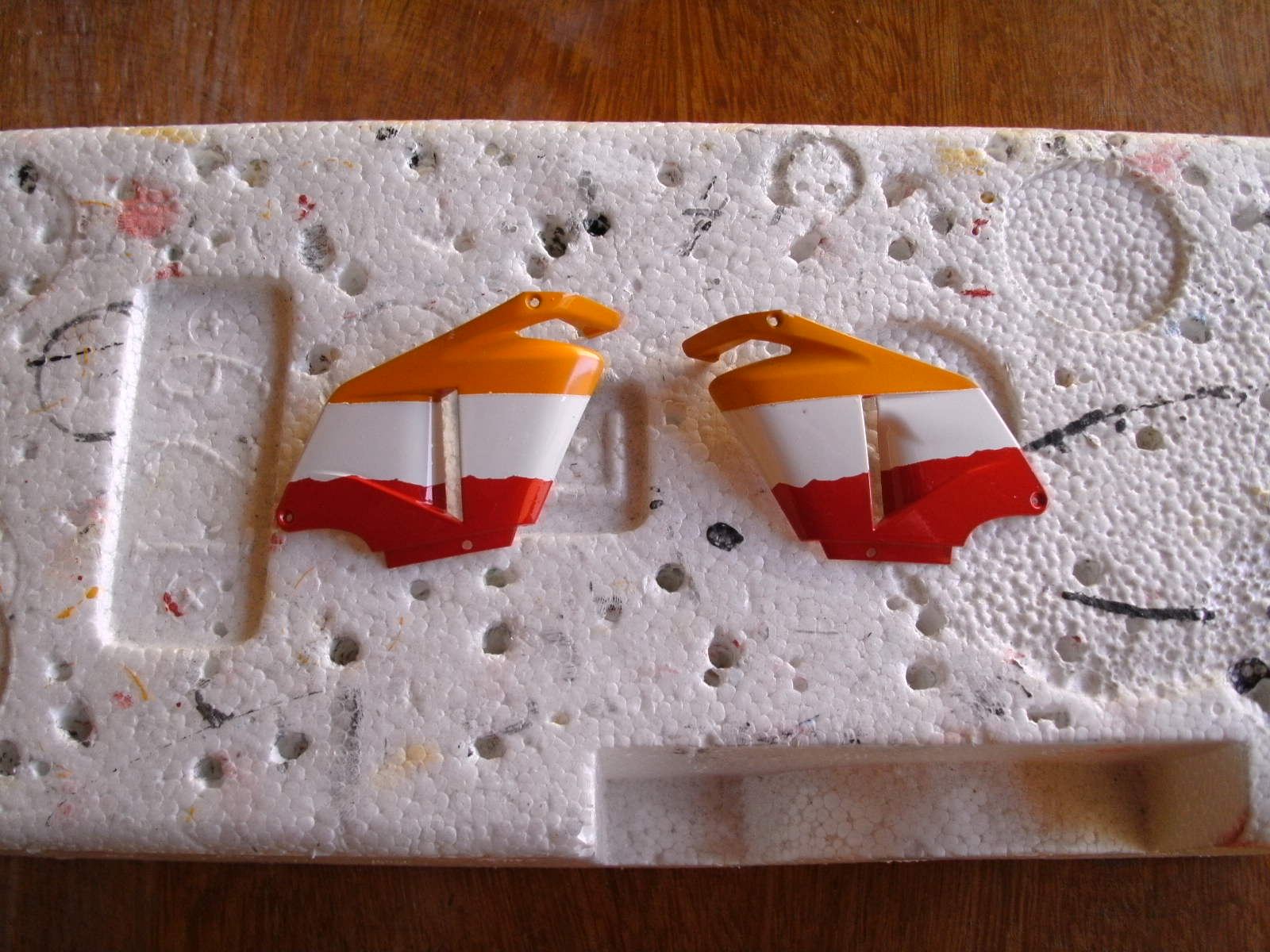

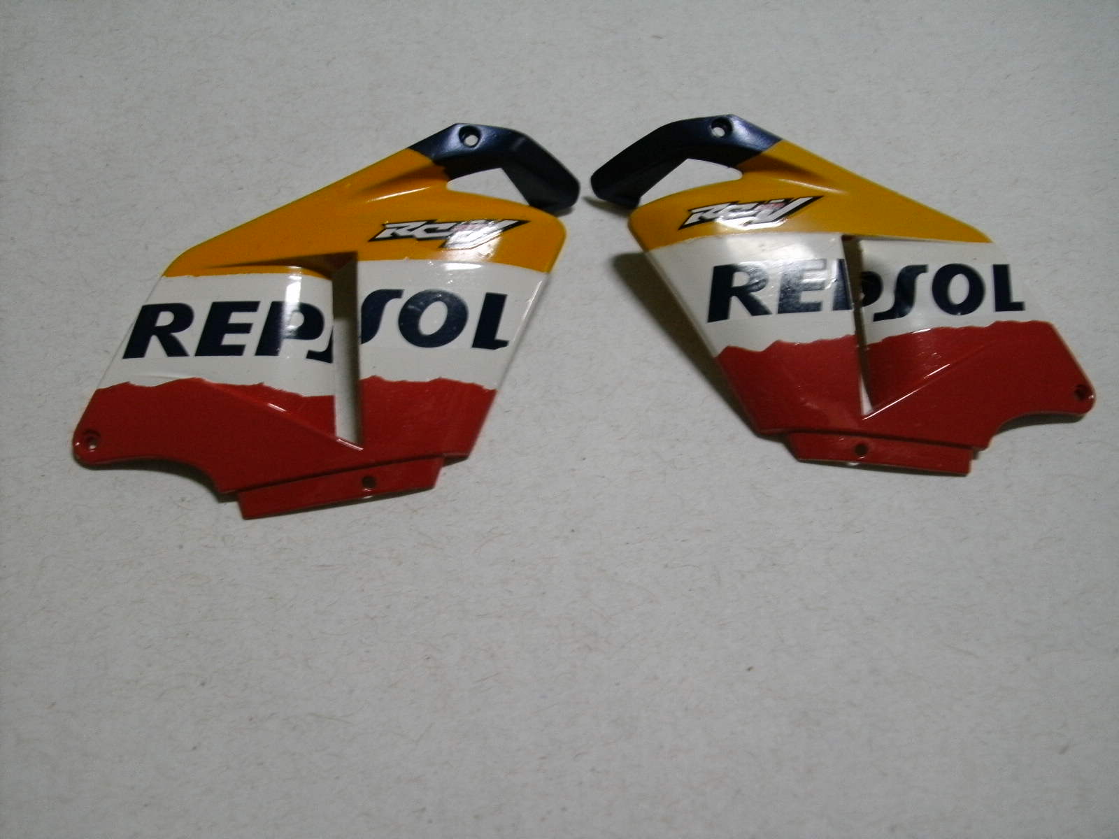

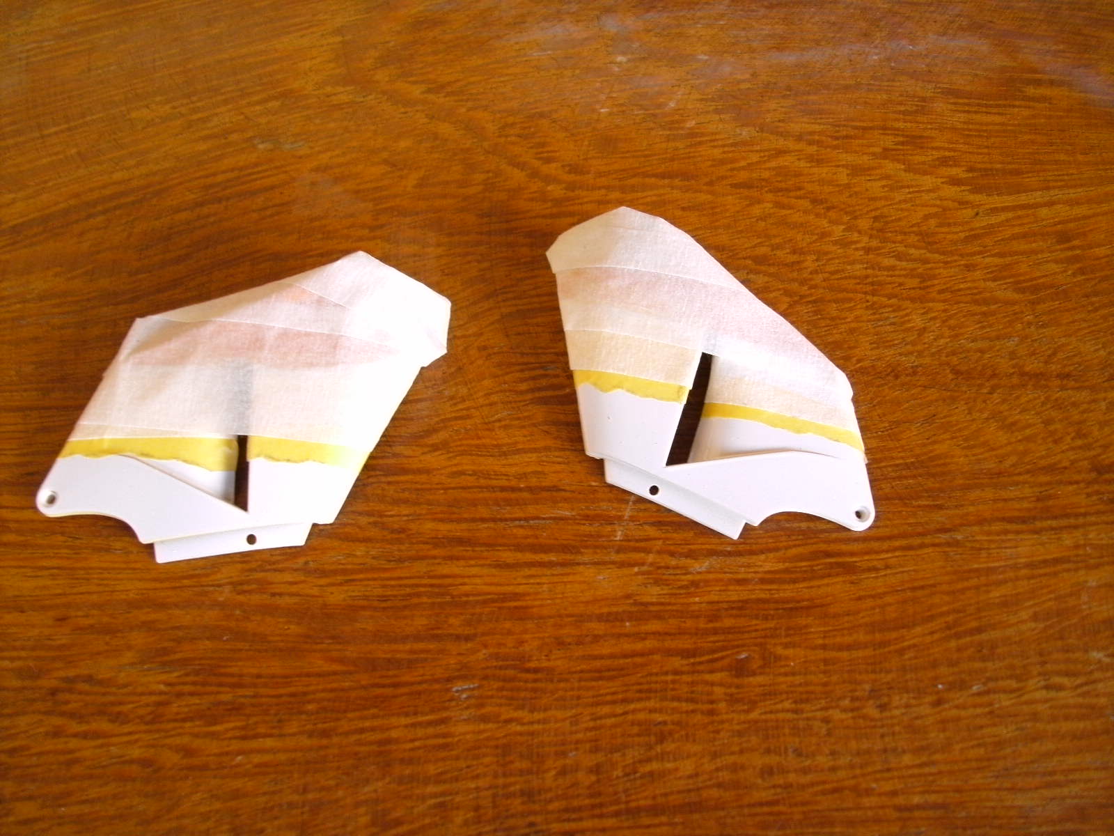

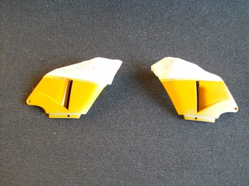

Refis toda a pintura das laterais, não ficou muito bom, a tinta branca me deu muitos problemas, já joguei fora, vou deixar assim pois a olho não se nota os defeitos.
laranja aplicado e preparado pro branco
branco aplicado e preparado pro vermelho
vermelho aplicado
vermelho aplicado
laterais prontas
laterais prontas
aqui só falta verniz e polimento

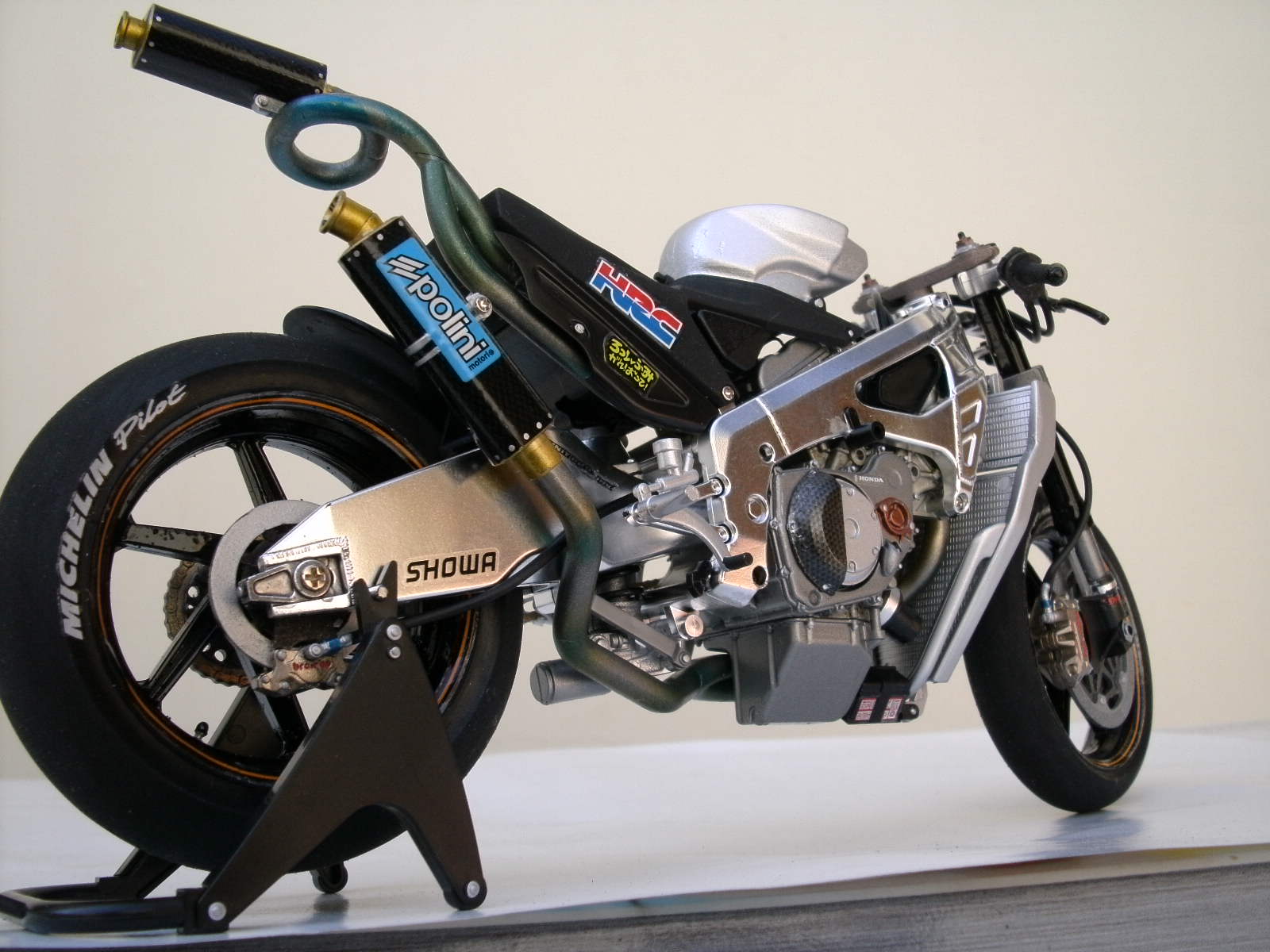

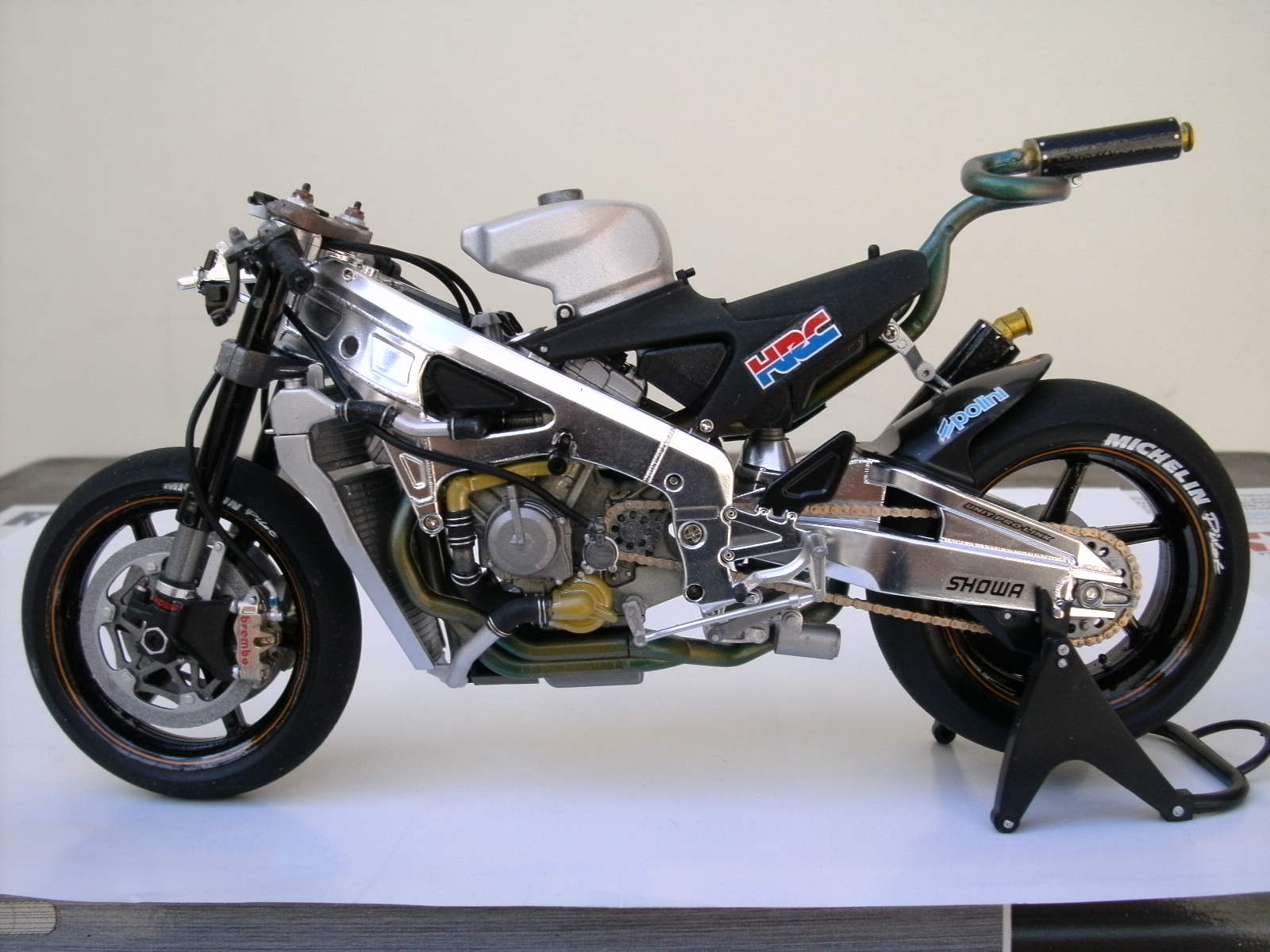

a parte mecanica ta pronta

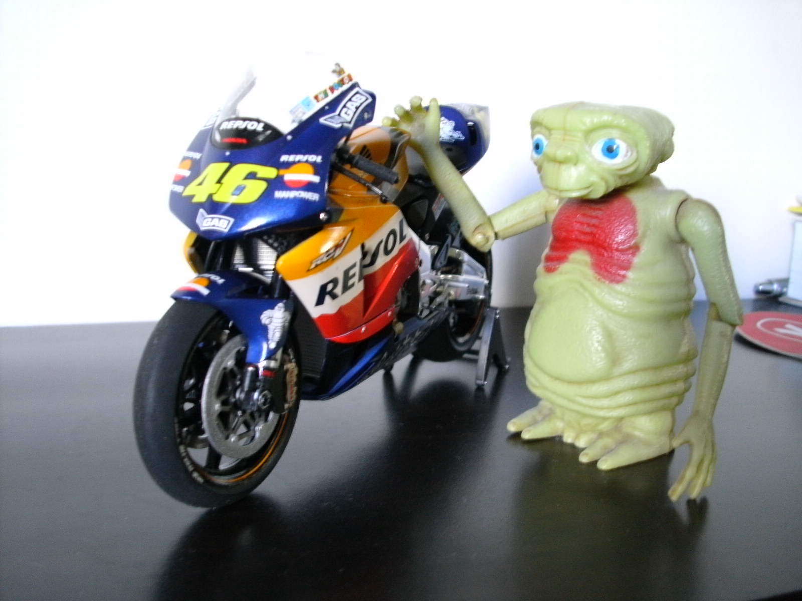

Re: Repsol Honda RC211V
:lol: :lol: :lol: :lol: :lol: :lol: :lol: :lol: :lol: :lol: :lol: :lol: :lol:
"ET phone home"
"be... gooood" :D :D :D
