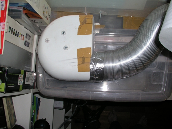

ja agora, n keres tirar uma foto de detalhe do buraco para o exaustor? assim de dentro para fora

Como os jovens de agora já não o procuram, contentam-se com fotos dele...
aqui ficam as fotos do buraco!!!!!
- P8060032.JPG (196.29 KiB) Visto 8291 vezes
- P8060036.JPG (201.58 KiB) Visto 8291 vezes
