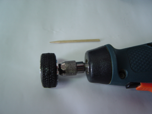

Como ha diversos tipos de rodas as vezes aquela adaptação não dá para este tipo de roda , pode-se utilizar para estes casos um palito com um pedaço de papel enroscado do palito e embutir na roda !!!!

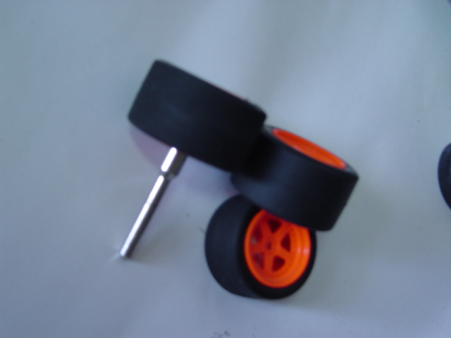

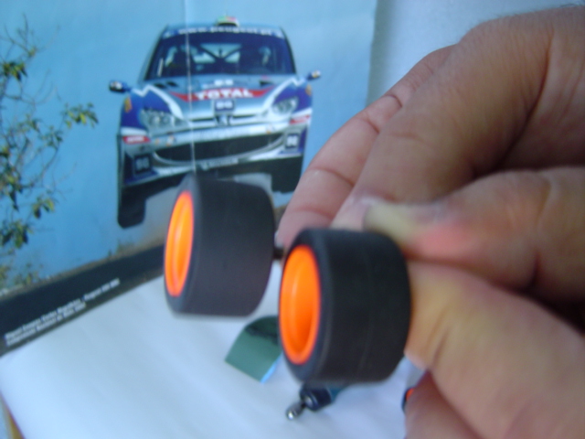

a roda que está adaptada ao suporte está lixada as outras não
uma roda foi lixada e a outra não

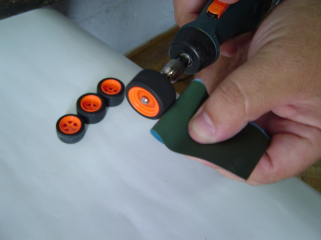

Pode-se utilizar lixa de varios tamanhos ,mas tendo atenção para não desgastar muito o pneu ....

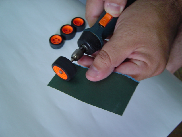

depois liga-se o aparelho , encosta-se a lixa  a roda , vai-se lixado ate se obter o desgaste pretendido..

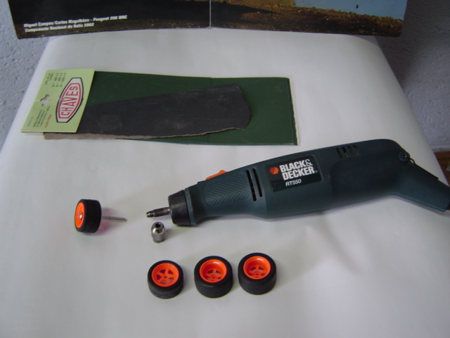

Material : Um Black & Deker , Lixa , um adaptador para segurar a roda ao aparelho que normalmente vem logo com aparelho deste tipo, e rodas de kit para lixar!!!!

Obrigado Zézuca pelas fotos, foi pena não ficarem mais nítidas pois assim notava-se bem a diferênça.
Pois é rapaziada eu e o Zé experimentámos a técnica, mas devem ter muito cuidado com duas situações. 1- Não lixar demasiado, um dos pneus ia indo para o galheto :!: :!: A menos que queiram imitar os pneus de um fórmula acabado de chegar ao fim de uma corrida, como os pneus cheios de bolhas, rasgos, etc... 2- Quando aumentamos a rotação do rotor parece que os pneus voam e ia ficando seu um deles, têm de ficar bem apertadinhos. De qualquer forma o resultado final é excelente. Bom trabalho e apurem a técnica.
