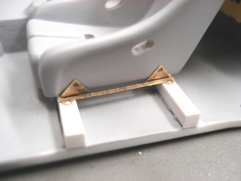

"PE" de boa qualidade não são nada dificeis de obter e valorizam muito os modelos.
Aqui fica outro exemplo.
- DSC00635.JPG (141.26 KiB) Visto 6868 vezes
- DSC00630.JPG (140.01 KiB) Visto 6868 vezes
