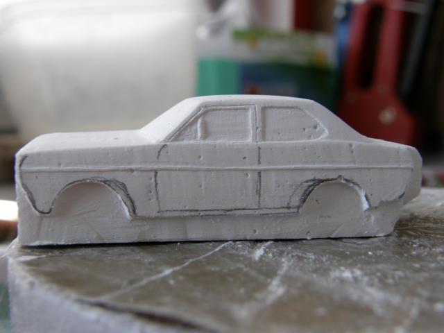

olá , estou a tentar fazer scratch, mas é dificil encontrar um material que satisfaça as minhas necessidades, já fiz uma tentativa com gesso e não sei , acho que é facil de esculpir mas não consigo um bom detalhe pois se a espessura for muito fina começa a desfazer-se, alguem sabe de algum material bom para tal fim ?
Convem referir que estou a tentar fazer um modelo a escala 1/62, que se for bem sucedido(ou não)tem direito a ter umas fotos aqui no forum para o pessoal comentar.
Obrigado :)

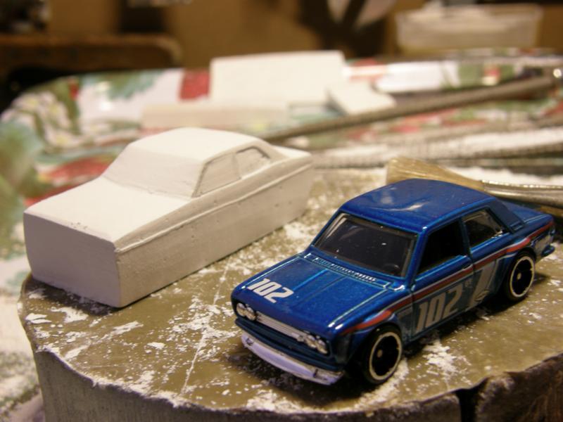

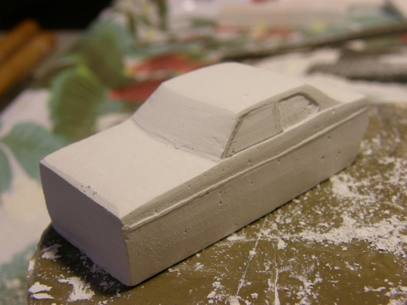

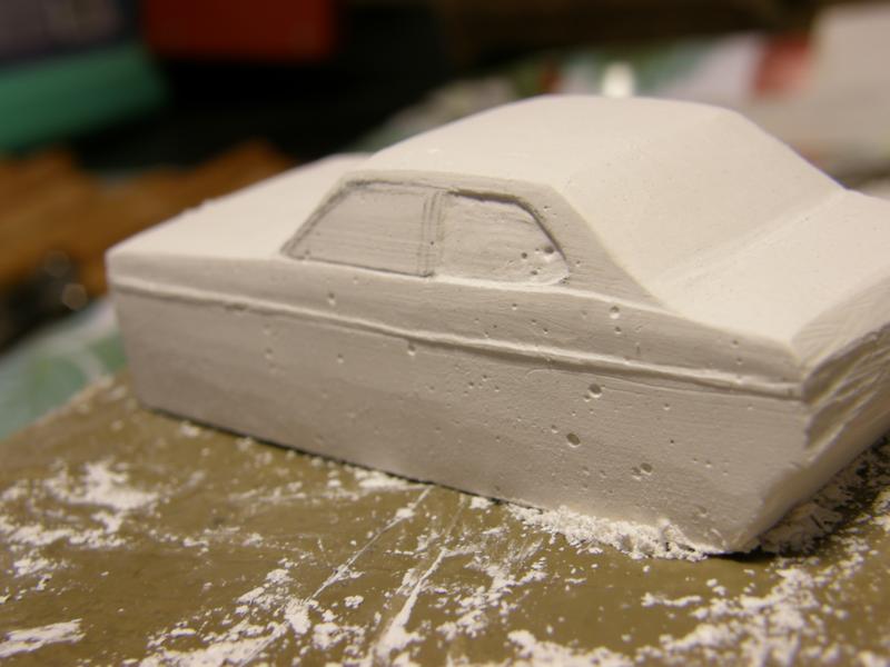

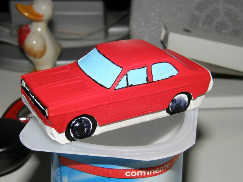

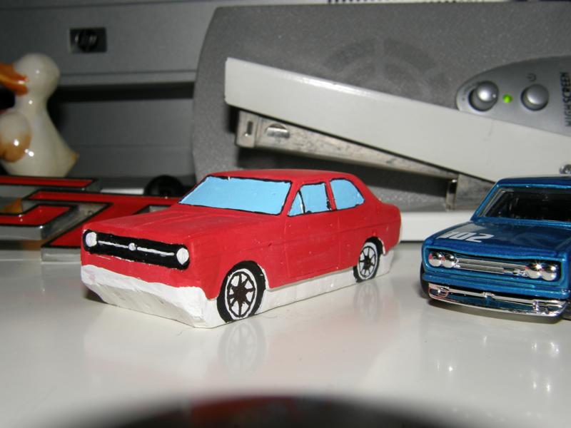

Pois bem, o que eu pretendo construir, é o carro do minha vida, sou tão fanático por este carro que já pensei seriamente em tatuar a sua marca algures em mim, ( possivelmente não o farei :) ), é nada menos que um datsun 1200 Sedan de duas portas, e tendo já pesquisado quase tudo o que existe, não encontro um modelo a escala a não ser da( marca inglesa da qual não me lembro do nome ? ) e numa escala minima, existe o coupe e a pick-up da EBRO dos quais eu tenho o coupe, existe ainda em formato R/C "eléctrico) da ABC Hobby (muito giro), tambem existe da Tomica mas na versaõ coupe da TOMEI, e ainda um muito raro, visto que só foram feitos para os vendedores da DATSUN no Japão, um de 4 portas que é na realidade uma cigarreira(?), e no entanto ainda não houve uma alminha que fizesse um 1200 "normal" de duas portas, portanto como já tinha esta ideia ha alguns anos , decidi avançar agora para uma escala de 1/60 sobre uma base Hotwheels (só para começar, depois , dependendo do sucesso da experiência, logo verei se avanço para algo maior ou não, aqui ficam algumas fotos do estudo inicial que me levou cerca de 8 horas + ou -, desde o bloco rectangular de gesso,até estar só metade feito, qualquer opinião é bem vinda.
Foi em parte por querer construir um modelo o mais fiel possivel que me deparei com este magnifico forum.
Obrigado :)
PS: foi tudo feito a "olho", por isso não estranhem alguma incorreção nas proporções.

Uma dica que não passa mesmo de uma dica, já que nunca me aventurei em tais coisas!!! :D
Ou melhor duas.
- Passa para algum tipo de massa que seja mais fácil de trabalhar que o gesso, ve em materiais de balas artes.
- Pensa em fazer o modelo à escala em que tens o coupé, já que podes aproveitar toas as medidas excepeto da traseira.
Não posso também de gabar o teu jeito para a escultura, pois penso que com um bocadinho de treino chegas lá.
Força nisso e não desanimes!!! :D
Re: SCRATCH, Que materiais usar ?
Viva, "granda moca" essa de fazer um datsun 1200 a 1/60, se quiseres uma base a 1/43 deve-se arranjar algo.
Para trabalhares usa massa de poliester (mais conhecida por "cintofer) é muito boa para esse tipo de "biscates"
FSousa.

Boas Sérgio,
Grande cruzada, tá muito bom. Olha talvez este material te possa ajudar.
http://www.evergreenscalemodels.com/index.htm" onclick="window.open(this.href);return false;

Muito obrigado pelas opiniões , vou de facto tentar partir para o 1/43 , a ver se arranjo algum modelo baratinho para servir de base, e depois vai ser cintofer até ao fim.
Vamos ver no que isto vai dar, pois o objectivo final é fazer a escala 1/18.
Depois postarei aqui no forum algumas fotos da evolução do projecto , e mais uma vez obrigado pelos conselhos e opiniões.
