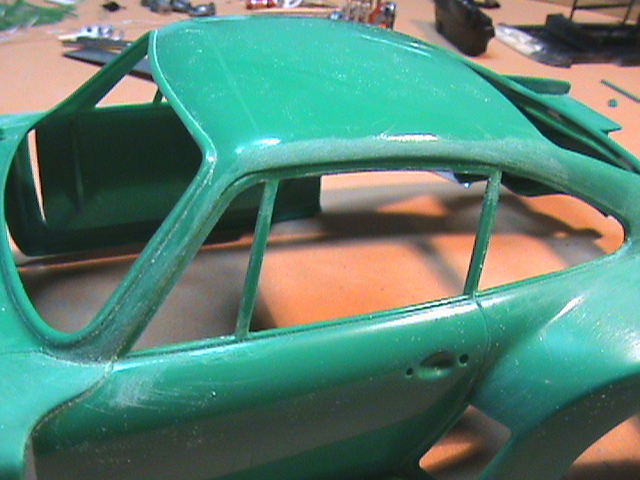

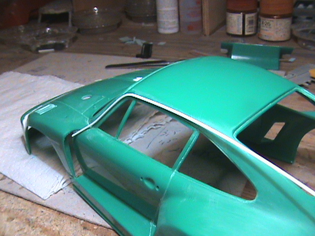

Agora mostro os meus progressos,podem não parecer muitos,mas estão aqui umas boas horas e umas bolhas nos dedos...tanta lixa
Como tinha dito,vou substituir as tampas do capot,pois as que o kit trás dão um aspecto de estampado,vou fazer umas em evergreen(é a primeira vez que vou trabalhar com este material)para dar um aspecto mais real.Em relação ao aileron traseiro,decidi fazer o mais real possivel,logo vai ter de ser apertado nos pontos originais,nada de colas... Nos guarda-lamas traseiros,retirei a beira superior de plástico e posteriormente colocarei umas de metal,como vi nas fotos de referência.Também já desbastei as caleiras do tejadilho,que irei construir de novo.As linhas de molde já foram todas eliminadas.
E para terminar,peço as vossas opiniões/criticas/sugestões(mas a côr branca está a pesar bastante,até por opinião da minha navegadora

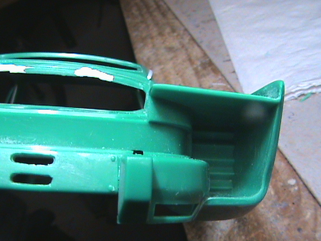

Companheiros dos "carrinhos",

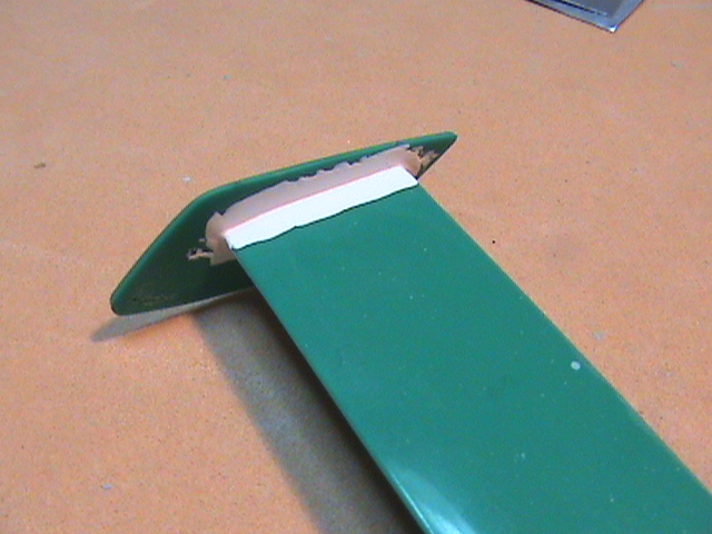

Os progressos de hoje,não parecem grande coisa,mas que deram muita mão d´obra deram...

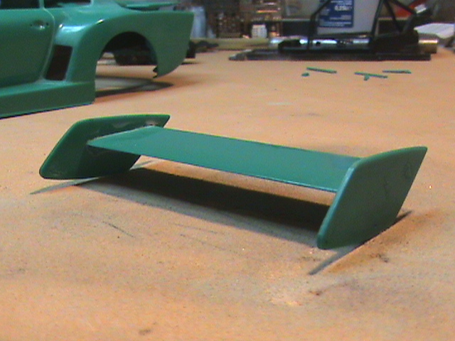

Vou explicar o que pretendo fazer na asa traseira,pois como o Devil referiu,não fui muito explicito.A asa traseira no carro original é constituida pela base,que é a tampa/capot motor onde fixam as duas aletas laterais,unidas pela asa principal e que formam uma unica peça,estes peças vinham com encaixes que retirei,pois dariam ao modelo um ar pouco real,uni estas três peças e fiz os furos nas laterais para fixarem na base.Agora falta dar a forma desejada,logo muito Putty e muita muita muita lixa,e,a ajustar a asa pequena.
No capot dianteiro,retirei os pins plásticos que simulavam os fechos do capot,para substituir por uns de aspecto mais real(talvez de arame).
No aileron dianteiro,foram removidos os pins que simulavam os rebites,que serão também substituidos por algo com mais realismo.
Em relação á côr,peço desculpa a todos,mas ainda estou como o tolo no meio da ponte,é que gosto do verde,mas o branco...

Agora já percebi a asa e aprovo, assim como o resto! :D

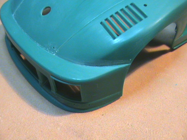

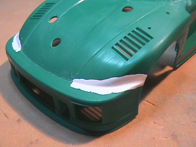

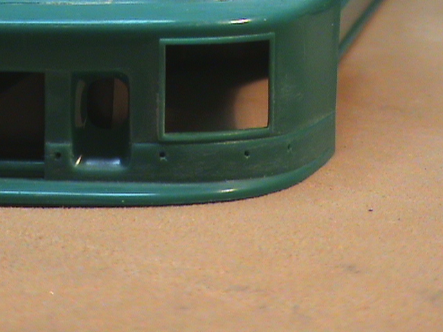

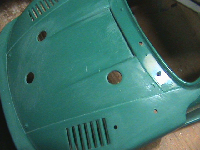

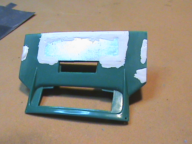

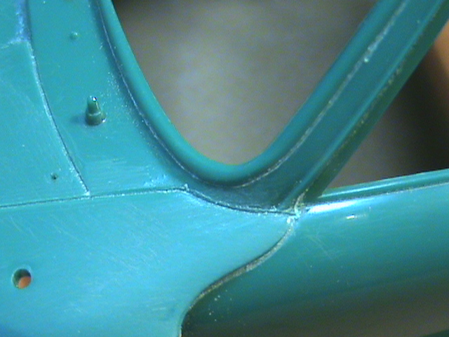

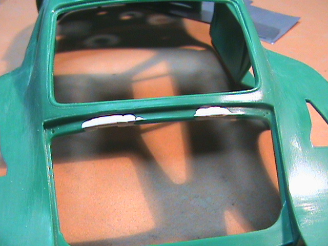

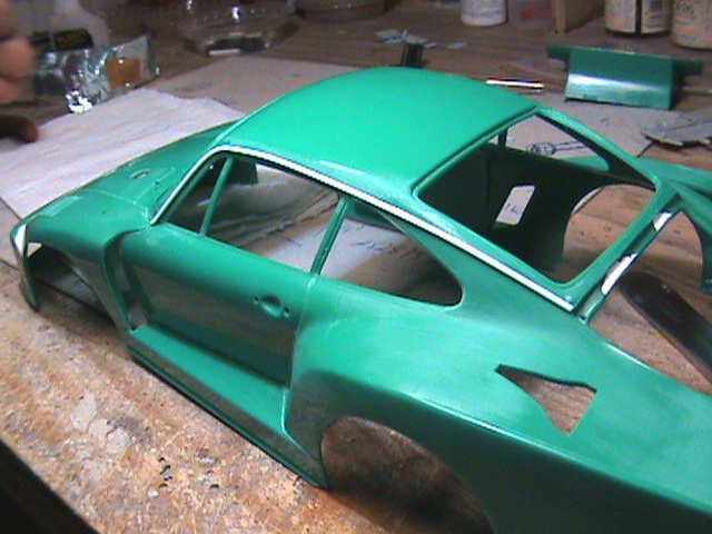

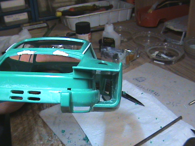

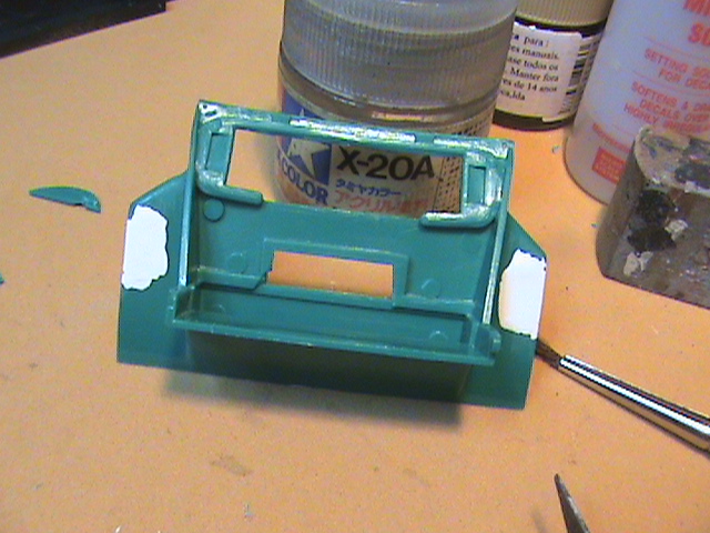

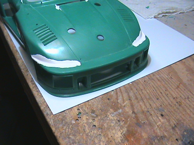

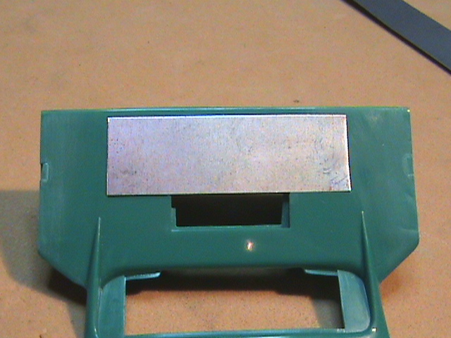

Olá a todos! Já fazia muito tempo que não vinha a este "cantinho" :cry: ,também não tenho tido muito tempo para dedicar ao modelismo,mas lá consegui fazer alguns progressos.
Já comeceu a dar putty na asa traseira,no capot motor,aproveitei e enchi o desnivel que a peça que tapou o sitio da grelha com uma chapa fine e depois corrigi com putty.Na dianteira e depois de ver algumas fotos,achei melhor acertar a frente com os guarda-lamas dianteiros,pois a junção dos dois não é tão vincada como a que trás o kit,o alieron dianteiro será desbastado e vou fazer um em evergreen ou chapa,para dar outro realismo(e também para me meter em trabalhos... :oops: ).Aproveitei também para marcar o remate dos guarda-lamas dianteiros com o pilar do parabrisas.Removi as caleiras por completo e agora vou fazer umas novas.
Devo dizer que optei por fazer a versão branca!Na minha opinião é mais PORSCHE! :wink:

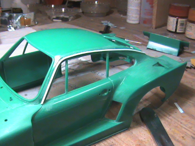

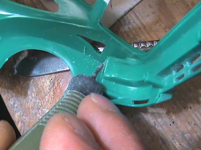

Carissimos automodelistas,
Alguns progressos neste trabalho!
Foram aplicadas as caleiras,em Evergreen e eliminadas as grelhas no interior dos guarda-lamas traseiros,serão substittuidas por umas mais reais ou em chapa ou Evergreen. O spoiler dianteiro também vai sofrer melhorias(espero eu :oops: )vou remover o que está no kit e fazer um em Evergreen,para dar um ar mais real á coisa.Por agora é tudo!
