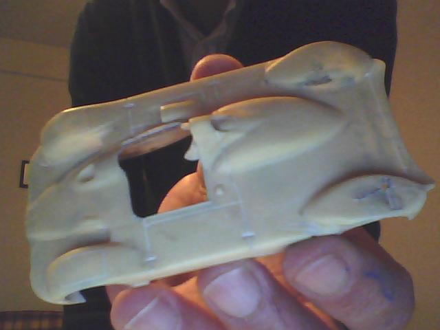

O meu problema e que nao avhei que a pintura passava os requisitos de qualidade e entao voltei a fase inicial, esteve colocado uns dias em oleo de travoes, depois lavado a fundo com detergente e depois de seco utilizei os acessorios do mini barbequim para ver o que conseguia tirar de restos de pintura.
Agora o que se passa e que tenho medo de exagerar com o mini barbequim, e como sao zonas de dificil acesso tambem e complicado ir la com uma lixa de agua, para alem do facto de ser uma base em resina que pode ser danificada com estes processos.
Agora a minha duvida e se o volto a colocar em algum liquido para sair estes pquenos pontos de tinta ou dou uma lixadela e dou o primario assim mesmo.
Alguma sugestao?

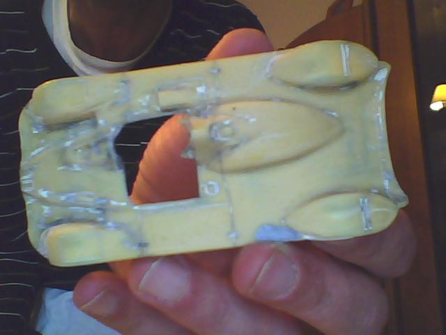

- como podem ver ficam pequenos pontos de tinta que nao consigo tira-los

Tamiya Lacquer Thinner tira isso com a ajuda de um pincel rijo ou de uma escova de dentes velha. Berbequins e lixas é meio caminho andado para danificares o kit.

Não sei que tinta utilizaste, mas sendo um kit em resina não haverá problema nenhum em o mergulhares em acetona, deixa actuar durante uma meia-hora e depois com um pincel meio-usado (um pouco rigido) podes pincelar nas zonas mais reconditas e de dificil acesso, em geral é matemático, "salta" tudo fora!
Toma atenção, pois se já tiveres algumas correcções feitas em "putty" por exemplo, também elas serão dissolvidas.

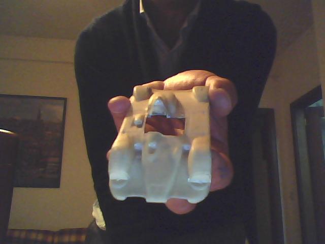

A acetona funcionou muito bem, as zonas que tinham putty tambem sairam e so as partes em que a resina e mais fina ( as cavas das rodas)deu sinais de ter rachado e levantou uma pequena bolha na carroceria, nao sei se vai dar para ver nas fotos
mas pode-se agora recuperar totalmente com putty.

- surgiram duas pequenas fendas nas abas das rodas
- Imagem 042.jpg (23.82 KiB) Visto 6401 vezes
- Por cima da roda dianteira esq. levantou uma pequena mossa
- Imagem 043.jpg (21.56 KiB) Visto 6401 vezes

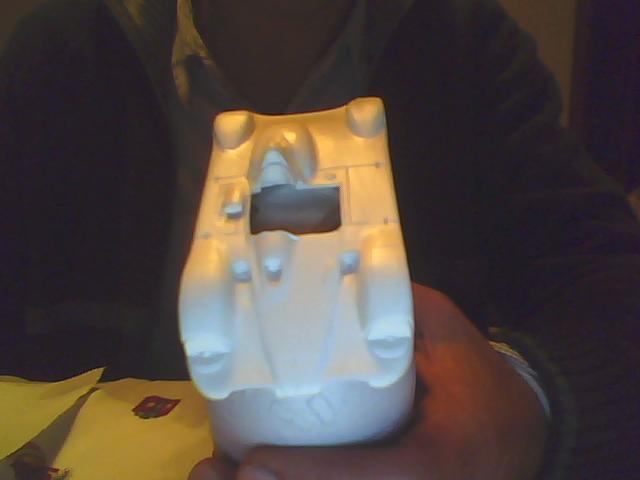

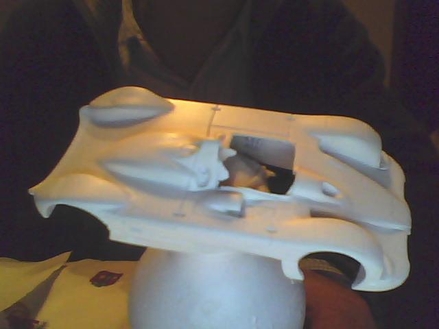

Ola, depois do processo inicial de decapagem, ja ca esta o modelo com duas maos de primario, agora e esperar um pouco e passar a pintura final.

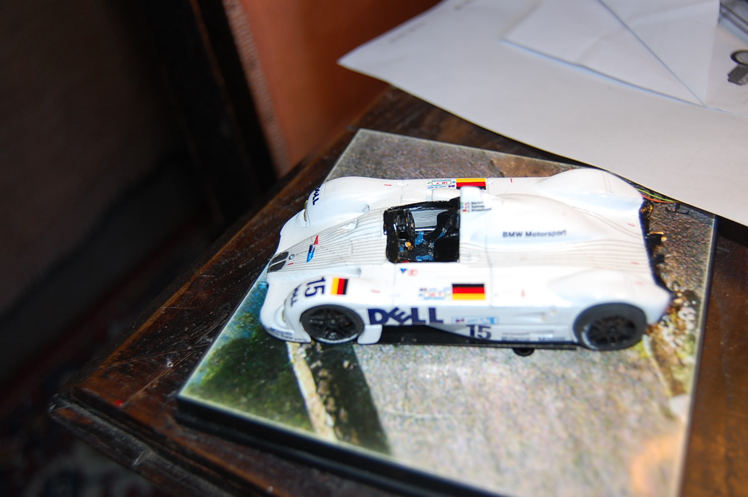

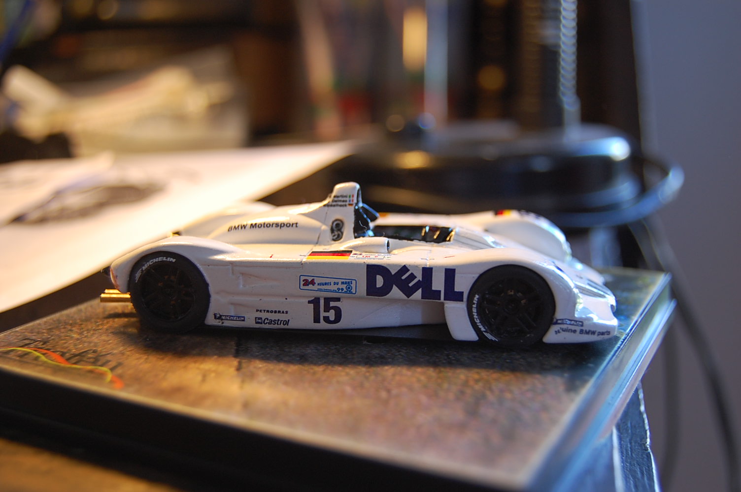

Com o decorrer das semanas este kit vai assim. Ainda faltam os aleirons e os pequenos detalhes para passar ao tópico de cima.
Alexandre
Alexandre
- DSC_0002.JPG (223.09 KiB) Visto 6295 vezes
- DSC_0003.JPG (222.64 KiB) Visto 6295 vezes
Re: Pintura e decapagem-BMW
Bem giro, com uma decoração catita.
Parece muito bom, foi pena não teres aberto as entradas de ar.
Ò Senhor art, isso da decoraçao catita é alguma boca, ou o carro está mesmo mal!!!!!!Hummm, quanto ás entradas de ar não as abri, pois o carro se reparar na evolução do processo já sofreu un bocado e tenho medo de partir, contudo ainda não está acabado, ou vou simular as entradas com uma rede muito fina ou pintá-las e para terminar tenho o problema do aleiron traseiro, que ás vezes me tira do sério e só ainda não foi pela janela fora, porque,porque...
