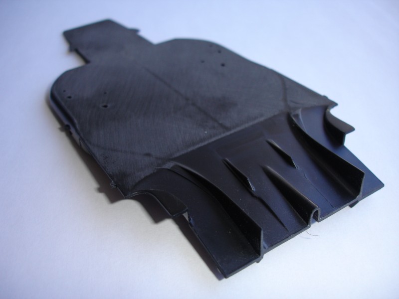

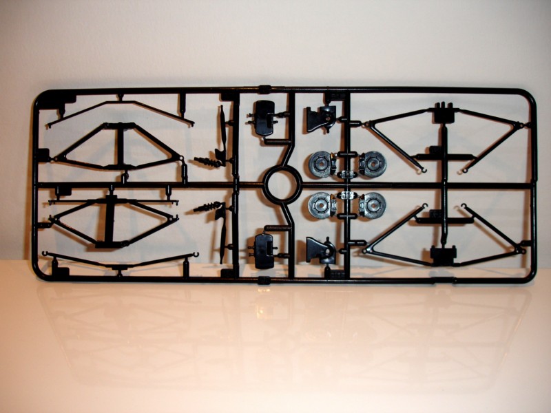

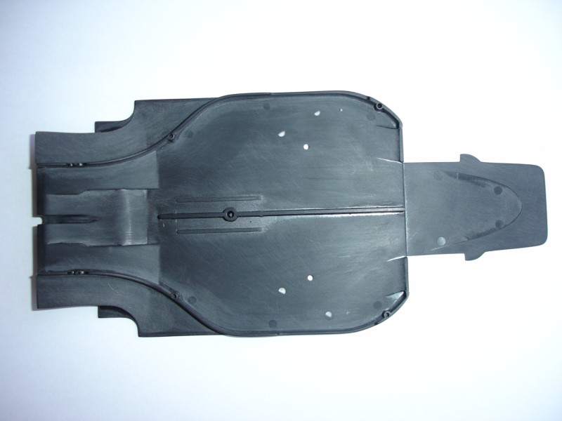

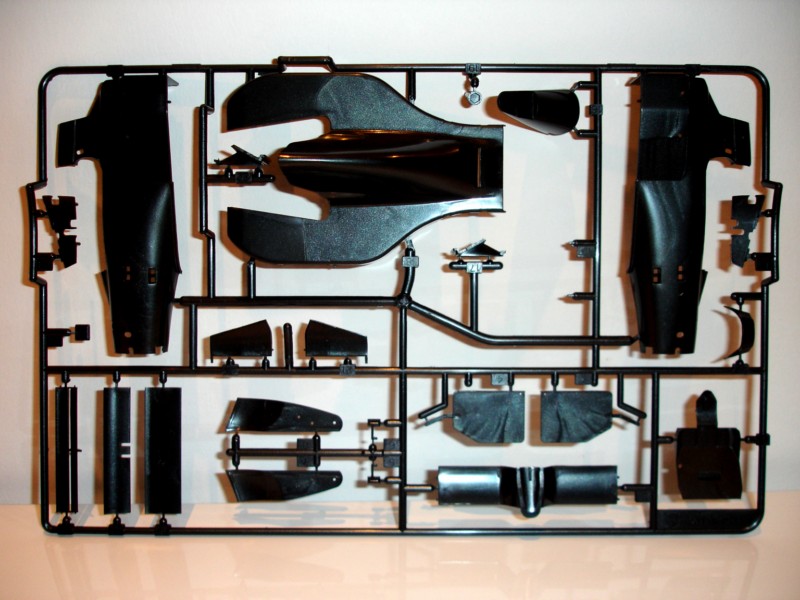

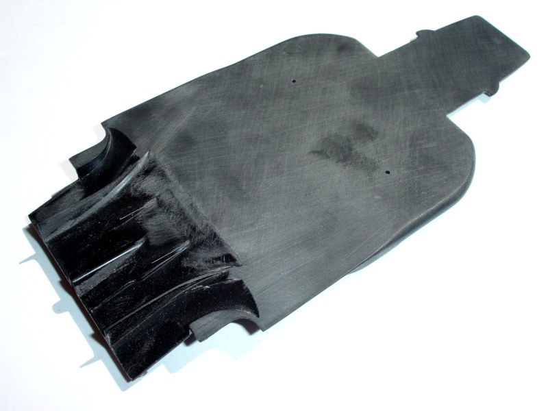

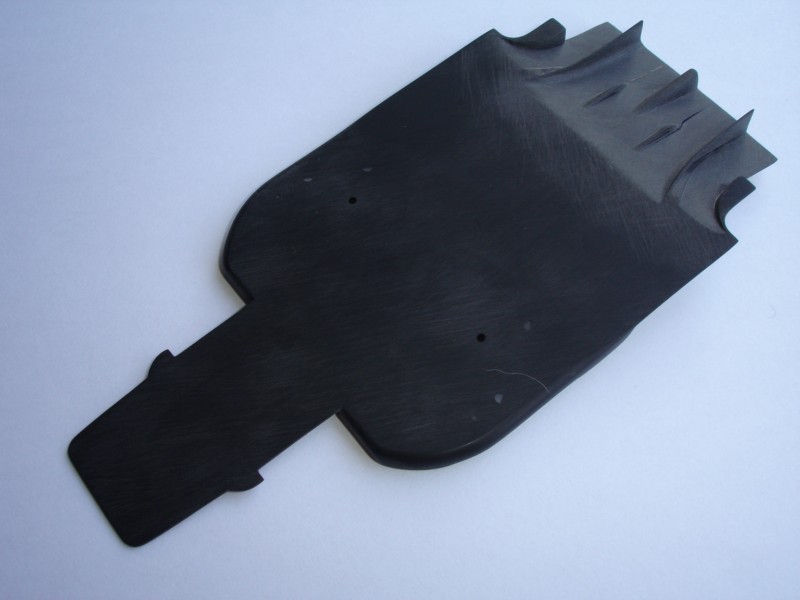

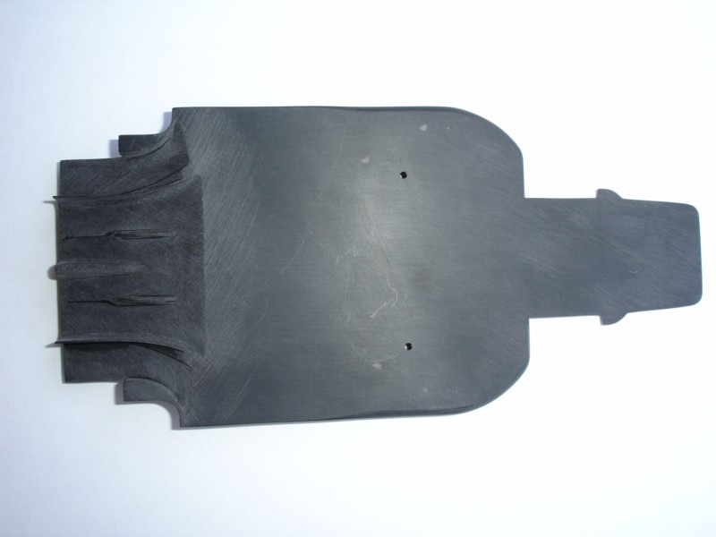

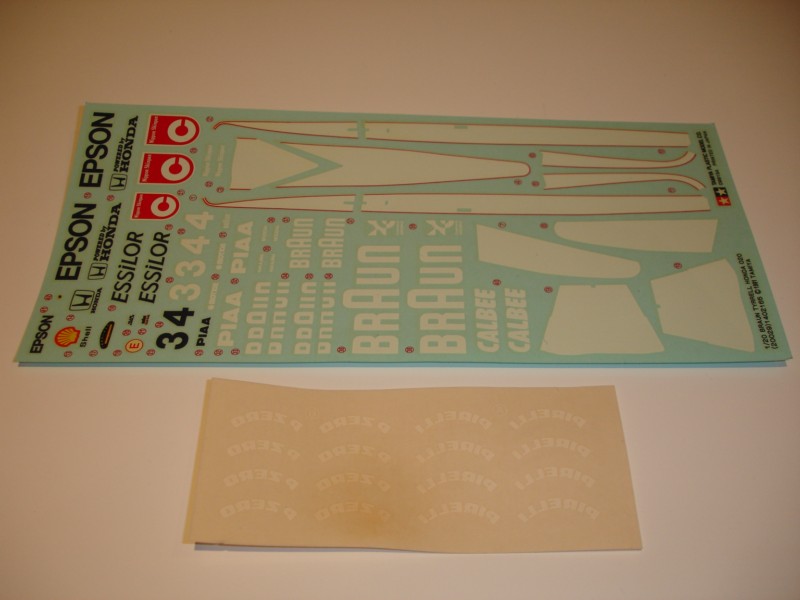

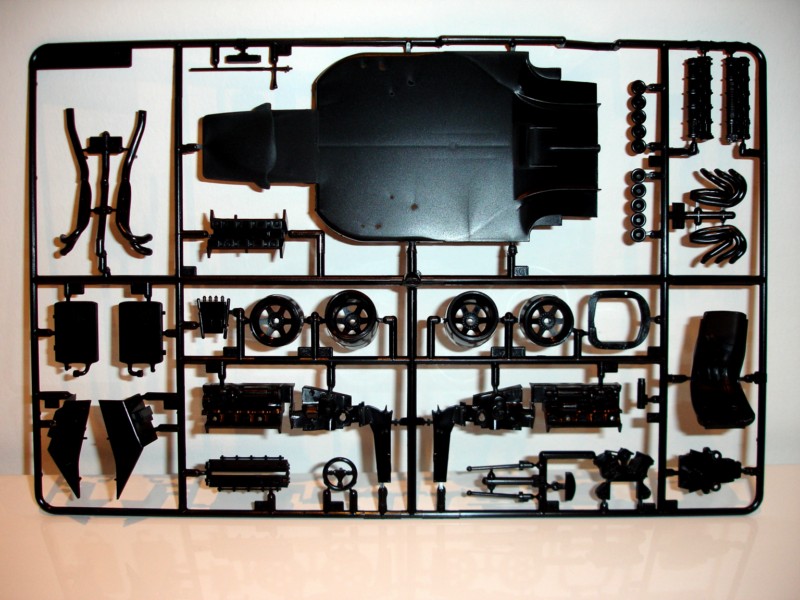

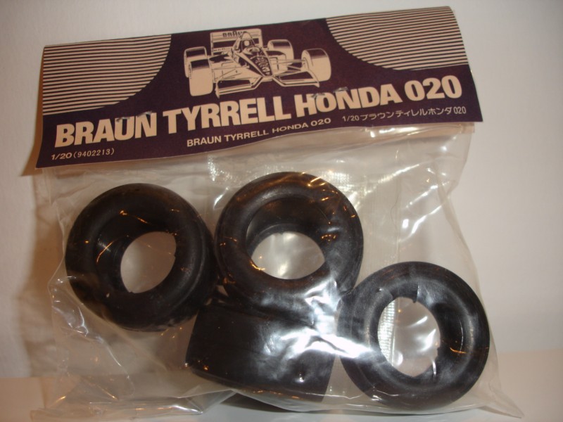

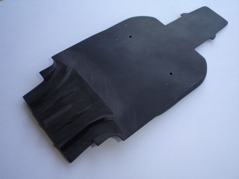

Olá a todos.
Como tenho tido muito pouco tempo últimamente para fazer modelismo, vou deixar para mais tarde o Williams FW07 que já está também começado e até abri um tópico aqui no GB sobre ele, para fazer este modelo mais simples, tem menos peças e como é um modelo mais recente que o Williams está mais bem moldado, não tendo tantos erros nem marcas de injecção como o FW07, necessitando por isso de menos correcções.
Tenho perdido montes de tempo a limpar peças no Williams que resolvi começar outro modelo para conseguir fazer algo mais rápido mas com a qualidade do costume.
Este carro não teve sucessos muito expressivos na Fórmula 1 mas tem uma decoração linda e além disso é de uma daquelas marcas que hoje já não existem, dos velhos "garagistas" que faziam tudo artesanalmente, sem apoio de marcas ou fábricas, neste caso era o simpático "Uncle" Ken Tyrrell.
Hoje em dia só sobra um desses "garagistas", o Frank Williams mas, até quando?
já comecei a a trabalhar nele, a limpar as peças, para já comecei por lixar o fundo do carro, esta peça precisa de umas pequenas correcções para ficar bem plana.
Para jà é tudo, á medida que for avançando vou metendo aqui as fotos.

Em tempos idos fiz esse modelo e gostei bastante do kit. Basta acrescentar uns cabos e o coração Honda fica bem baril. A uma nota negativa vai para os decalques que achei os brancos demasiado transparentes

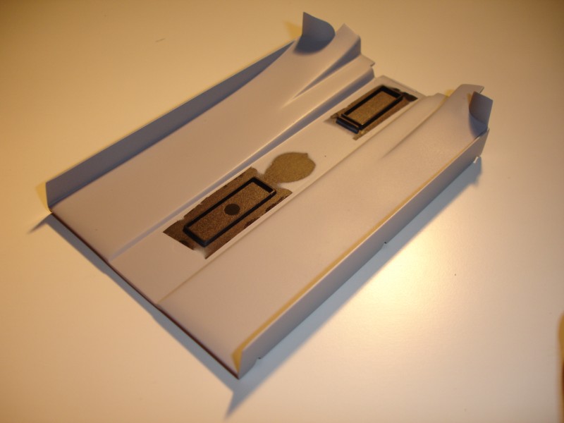

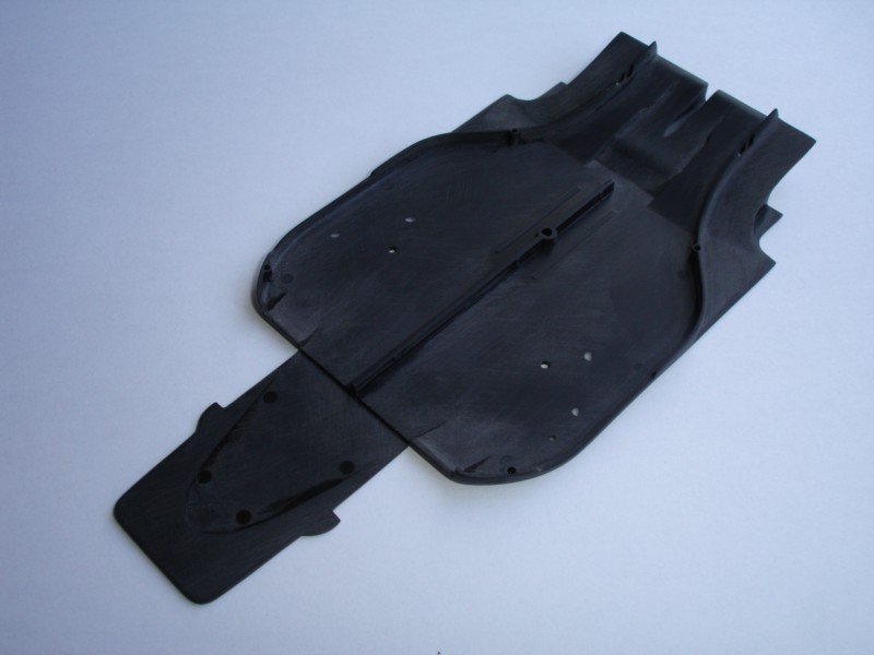

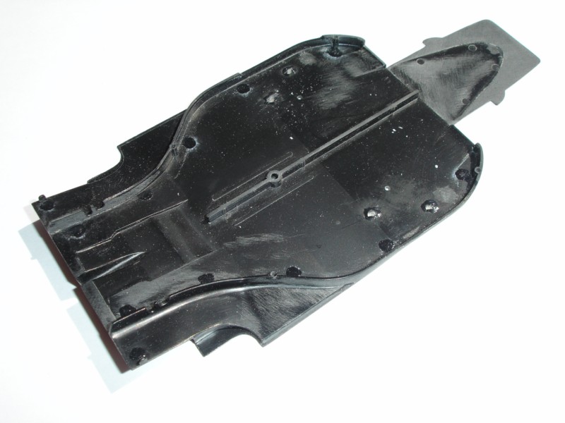

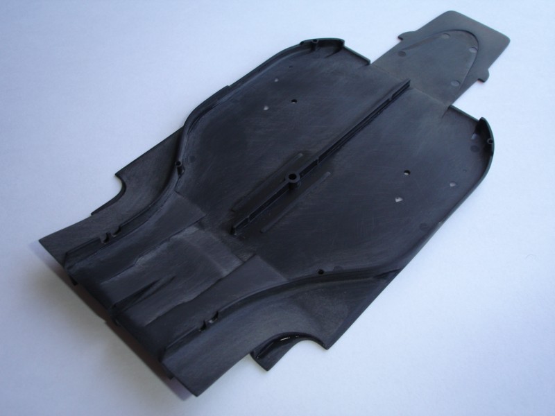

Olá a todos.
Hoje tenho mais duas imagens daquilo que estou a fazer neste kit.
Desta vez continuo com a preparação da base do carro, a zona superior está toda ela cheia de marcas de injecção e também têm uns furos para mais tarde se encaixar os radiadores, os dutos de refrigeração e também a monocoque.
Decidi que, neste caso mais valia tapar os encaixes dos radiadores e dos dutos, para assim o modelo ficar mais próximo do real, resta dizer que depois vou ter que retirar também os pinos nas peças que deveriam encaixar nestes furos que agora vão ficar tapados.
No caso da monocoque, decidi deixar as furações porque mais tarde vão ser precisas, e muito, vão ser necessários para afinar o alinhamento das peças quando for a montagem final.
Depois, foi só tapar as marcas de injecção com a minha putty preferida, SUPER COLA 3 e continuar a lixar, e lixar, e a lixar...
A coisa vai...
Um grande abraço
kostinha

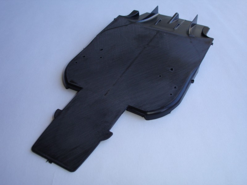

Olá a todos.
A primeira peça já está completamente limpa de imperfeições e também já corrigi todas as marcas de injecção que poderiam ficar visiveis.
Aqui estão as imagens deste pequeno avanço, espero que gostem.

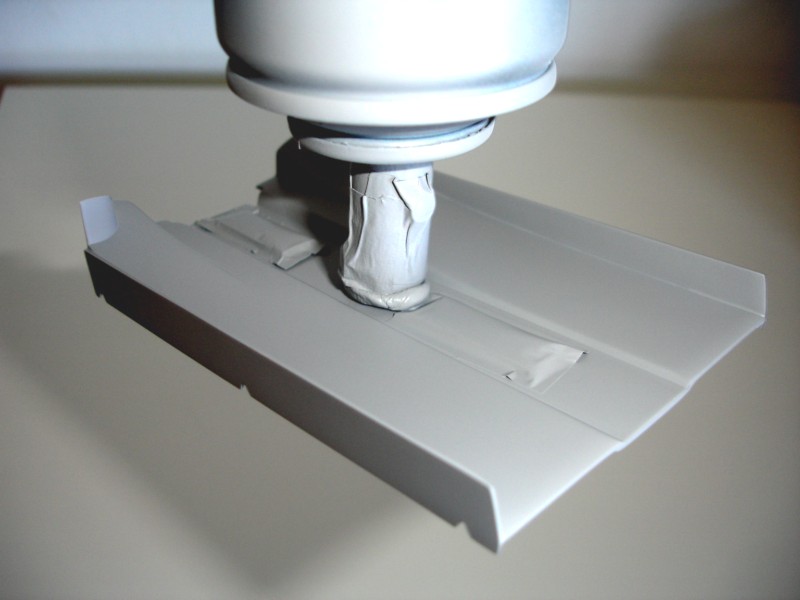

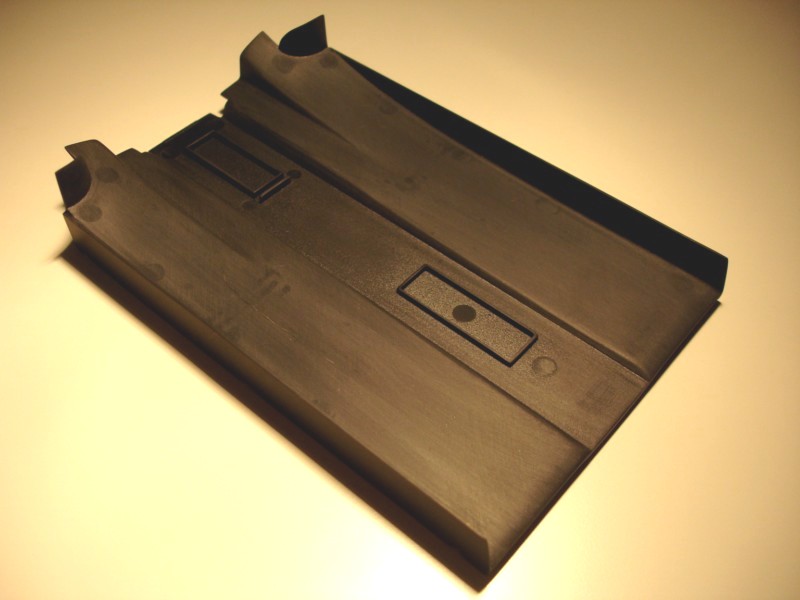

Não percebi a dúvida, mas tá bem, de qualquer maneira também estou aqui para as tirar e ensinar algo.McLMS Escreveu:Super Cola 3?! Putty?!![]()
Funciona?
Resulta e resulta muito bem, costumo aplicar só um pouco de cola, normalmente com um palito de madeira ou um alfinete, como a cola é liquida preenche completamente as marcas de injecção, depois é só lixar com lixa 600 ou 1000, a cola é bem mais rígida que o putty normal, quando se lixa não se corre o erro das zonas tratadas ficarem ligeiramente mais abaixo da superfície e também ao curar não se retrai,
Estão aqui umas fotos de outros trabalhos em que utilizei a mesma técnica.
